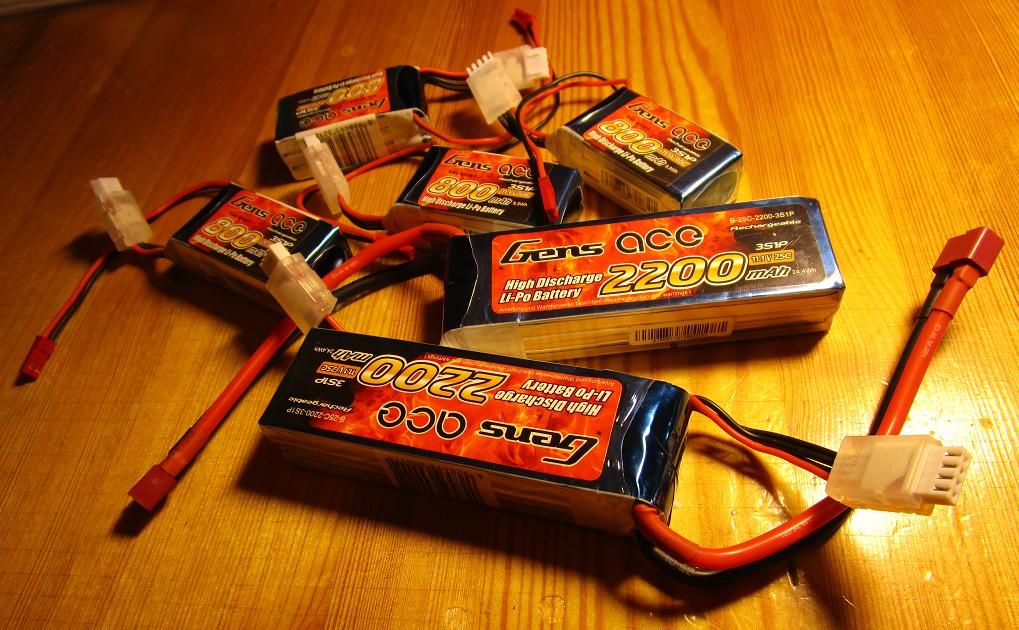

Dom där JST-XHR-kontakterna brukar ju va lite tröga.
Med dagens leverans av GensAce LiPo's så hade dom hållare för att lättare dra ur dem. Gillar? Hm...

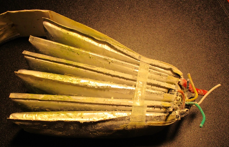

När en LiPo inte uppfyller mina krav längre så åker det i saltbadet (kokar vatten i vattenkokare, häller några matskedar salt (typ havssalt) ner i en bytta och i med vattnet och rör om). Jag har tydligen tröttnat på en 6S-ack, minns inte vad det var längre, tror det var en Turnigy 6S 3300 där en cell hade tappat orken jämfört med de andra cellerna. Hur som helst, det ska räcka med nån dag max, men jag glömde den i badet i minst en månad. Utomhus alltid. Alla celler svällde rejält. :-) Gick inte att mäta spänningarna, för när jag skulle ta i en ledare så fick jag den i handen. Det gick inte att mäta i de stora kablarna, för mycket oxid mm så jag fick ingen kontakt, eller så var acken helt tom. Dessa för jag sen till Svinryggen när man ändå är dit med annat.
