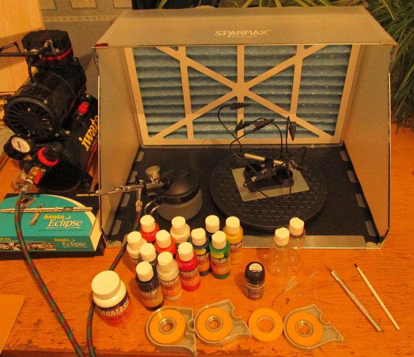

Paint Booth införskaffat! =)
Det fanns ett större, men svårt få tag på.
Det blev ett Anest Iwata Sparmax Spray Booth SB-88 (dryga halvmetern bred).
Måste monteras ihop då allt kom i delar.
Så det närmar sig... för nu vet jag inte vad mer man behöver för att airbrusha. :D

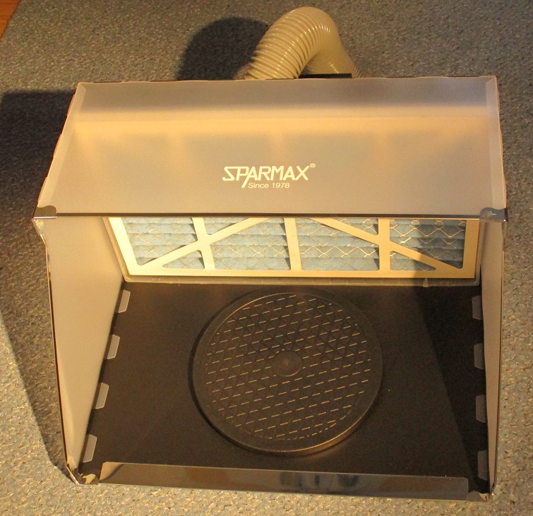

Nån som vet var man hittar böjbar slang som man kan konvertera från den där smala på något vis till en ytterväggsventil?

Börjar närma sig klart att börja airbrusha! =)
Det enda jag egentligen saknar är urblåset då vi inte fått de nya ventilerna på plats än i huset, men tänkte börja lite smått och se hur mycket lite airbrush-dimma från en 0,35mm egentligen smutsar ner. Är flera som sagt att de målar utan utsug.
Mycket roligare när man har ordentliga grejer.
Nu har jag ju iofs inte en spruta för att måla något större, detta är en detaljspruta för skaladetaljer mm.
Men jag ska prova måla något större och se. Skaffar en till spruta annars.
Stora grejer som inte får rum i båset så målar jag nån annanstans.

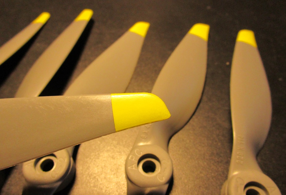

Så där, nu har jag målat första gången med dessa grejer.
Tjock färg, måste tunnas ut.
Och huh va den torkar fort. Man ska göra allt klart, droppa i färgen och måla direkt.
Målade propellerspetsar gula på 6 st propellrar.
Testade på papper först för att få känsla för det hela, det går bra när man målar på pappret, men att måla gult på gult var klurigare, färgen täcker ju inte så man får måla några varv så det inte rinner. Ska labba lite mer med trycket och färgmängden.
Int så himla svårt, ska nog gå bra måla detaljer mm.
Ska läsa på igen nu hur man ska göra... Det var ju ett år sedan jag läste. :lol:
Att måla tex skalet till BO105an (T-Rex 450-skalet) så går nog inte med denna, eller det går, men skulle ta väldigt mycket tid. Allt det andra, inga problem.

Ja och så en bild förstås glömde jag... Blev riktigt bra! Klart nöjd. Inte så avancerat, men fick ju använda den där airbrush-tejpen också. Funka kalas!
Det spottade lite på en spets, men det försvann nästa målning.
Och på en spets var jag lite för nära så det blev för mycket färg på en fläck och "droppbildning" men det jämnade ut sig nästa varv en stund senare.
