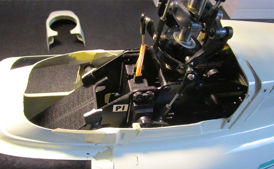

Häromdagen tog jag bort allt som behövs från mekaniken för att kunna börja passa in den i skalet.
Mekanik-säten
Det första som behöver göras är att skapa "säten" för mekaniken inne i skalet, för mekaniken kommer ca 5 cm högre upp än botten. Satte in lite tejprullar och annat som fyllnad nerifrån och lade in mekaniken för att se att den låg i rätt höjd på ett ungefär. Mätte tjockleken på dessa och sågade ut två plywood-bitar samt gjorde fyra aluminium-plattor för att fästa i ramen och i skalet. Får anpassa dem senare, gjorde allt med lite marginal för säkerhetsskull.
Flytt av landställ
Monterade dem på helimekaniken och lyfte in allt i skalet, fäste bakre landstället (fick borra upp för hålen stämde inte). Men främre landstället linjerade inte alls med mekanikens främre landställsfästen, inte så konstigt. Men det som störde va ju att mekanikens främre landställsfästen var längre fram än skalets landställsfästen. Så jag började titta på skalet var landstället egentligen ska vara. Det visade sig att landställsarmarna var allt för nära varandra och inte alls på rätt ställen på skalet om man ser från sidan. Så jag kapade ut och gjorde om framtill så att landstället blir på rätt ställe på skalet och bakre ska flytts en bit fram för att det ska bli rätt.
Batteriplacering
Nu kunde jag montera ihop bakre delen av skalet (huvuddelen) och även montera in mekaniken och sätta fast landstället. Efter att ha torrmonterat ihop allt så märkte man snabbt att batterihyllan inte går att använda för batteri längre, batteriet får inte rum ett dugg. Så jag går in för samma lösning här som med min andra 500-size skalaheli, två batterier på sidan. Och på denna heli får ackarna hur bra rum som helst på sidorna och de går att justera bak-fram hur bra som helst för tyngdpunktens skull. Så det hela blir rätt smidigt ändå: Sätter i ackarna, på med nosen, på med växelhus-locket och flyg.
Måste hitta nåt sätt att få nosen och växelhus-locket fast och loss smidigt med flärpar för att rikta in plus magneter och drag-lås för att grejerna inte ska lossna under flygning.
Om man ser från sidan så kan man även kapa bort det mesta framtill i cockpit ifall man vill lägga in interiör, men framfönstrena = inte fönster, så hm, inte nu.
Det har varit nån metanol-mekanik i skalet förr, därav lite andra hål och stort hål för ventilation.

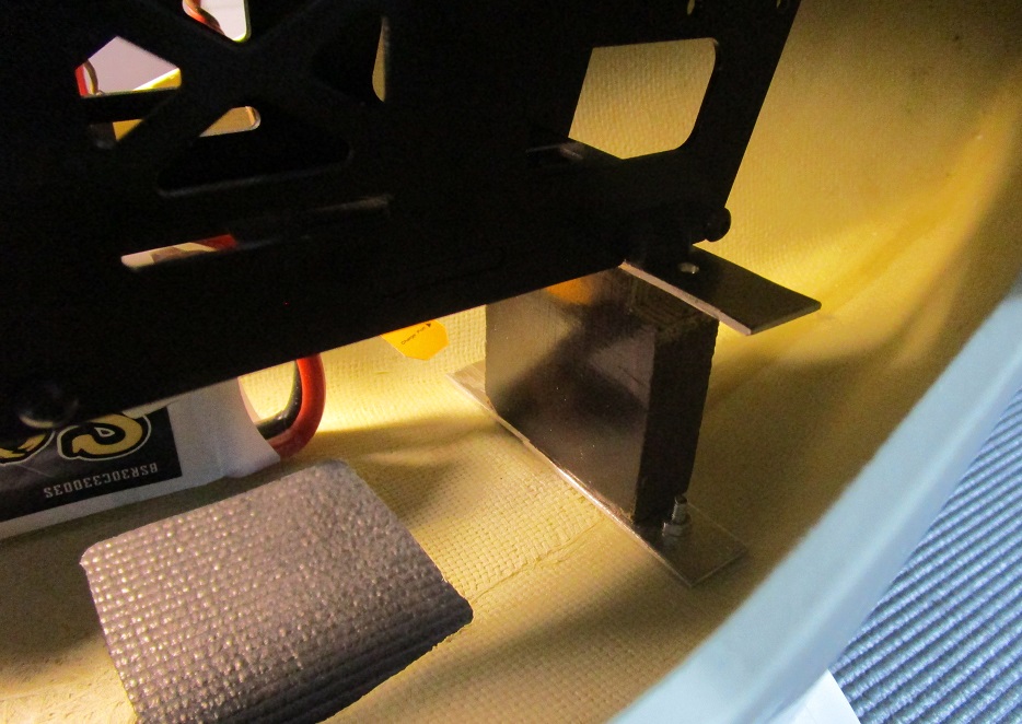

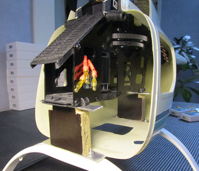

Gjorde såna här säten bak (och fram) för att få mekaniken på rätt höjd inne i skalet så det ser bra ut utifrån och för att mekanikens bom ska bli centrerad i skalets bom.
Det är träskruvar underifrån på nedre alu-plattan och ovanifrån på övre aluplattan.
Ska även sätta in gummimatta mellan så vibrationer och "skal-resonans-brum-och-oljud" kan fås bort.

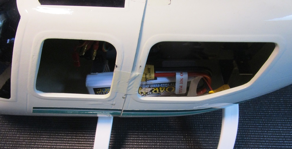

Här ses sätet fram samt att jag flyttat fram landstället jag nämnde om ovan.
Och man får bra rum med batterier på sidan om sätena så att de inte heller syns utåt.

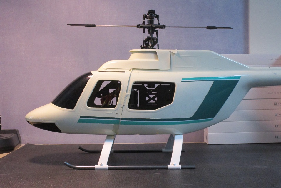

Skalet måste även fästas i sidled högre upp så att skalet inte vobblar av och an vänster höger för då kommer huvudrotor-stag mm ta i växelhus-locket.

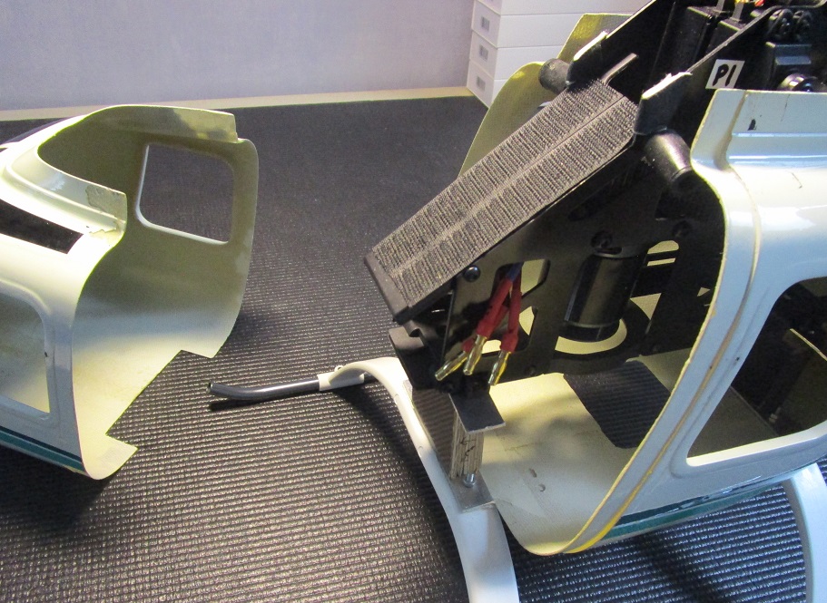

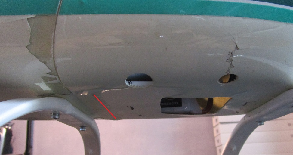

Nosen till vänster, utsågad del i botten som ska fästas i huvudskalet till höger.
Bara att skjuta på nosen efter man satt in batterierna och anslutit dem.
Sen när nosen är på så kan man sätta på växelhuslocket och allt får rum utan att ta i, typ.

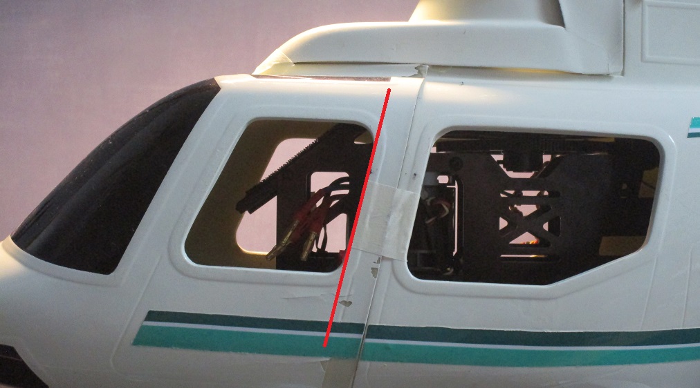

Ser man rakt från sidan, om man linjerar upp bakre fönsterkanterna så kan man ta bort det som syns av mekaniken, OM man vill fixa dit en cockpit för mer skalalikt utseende.
Undertill har jag lagt ett rött streck där hålen för landstället förr var, såg inte klokt ut, helikoptern såg ut som en hund där nån bundit ihop alla fyra benen.
Här ser man att ackarna bra får rum i skalet och flyttbara fram-bak.
Så här ser den ut nu från sidan, klart mer skalalikt, fast landstället liknar inte ett dugg, men det går att byta ut senare om jag får för mig det.
Det är för högt, är ett Raptor 50-ställt, är för tjock, för korta rör, osv.
Men denna heli är inte super-skala från början ändå, så look-a-like duger långt.
När mekaniken är anpassad till skalet så det sitter fast, så ska jag ge mig på stjärten.
Skalets bom är för lång så den måste kapas och göras om lite på änden.

Anpassning av skalet fortsätter...
Skalet hade som tidigare sagt inte så bra passform i skarvarna mellan huvuddel (kroppen), framdel (nos) och dogbox-lock (övre delen). Dels var det för mycket material på vissa ställen där ytorna ska ligga emot varandra så det måste slipas ner för att delarna ska passa ihop. Även slipa ner kanterna så det blir rakt och inte kurvigt som det var för att få bort glipor. Så nu passar framdelen ihop med huvuddelen så att jag kan börja fixa skruvarna som håller ihop dem. Skruvar? Jo, jag kom på att jag inte behöver ta bort framdelen för att byta batteri, det är så stora fönster, utan "glas" så man kan kommer bra åt att sätta in batterierna den vägen. Här på bilden ses några av hålen jag redan borrat och så håller jag på limmar fast en av plywoodbitarna bakom. Skruvarna är små insex-skruvar med metallgänga. Skulle det börja slira så i med lim bara och dra nya gängor.
Ser man på bilder av en Jet Ranger så har dom inte rundade hörn på alla fönster. Så det slipar jag bort, har gjort nedre högra hörnet på detta fönster. Och den där stora sluttande kanten nere i vänstra hörnet existerar inte ens, så den ska bort. 15 hörn kvar att slipa ner.

Hamnade ett flyg på byggbordet denna stod på, så jag har inte gjort något åt Jet Rangern på nån månad, men tog lite bilder idag när jag flyttade på den.
Passformen var som sagts tidigare inge vidare. Detta gällde inte bara skarvarna sett utifrån, utan det var så mycket material på insidan så delarna passade inte ihop fast man hade fina skarvar på utsidan, gick helt enkelt inte att dra ihop med skruvar, så jag har slipat en massa på insidan också, vilket inte syns på bilderna nedan. Dessutom är tex dogbox-locket bredare och fel vinkel jämfört med resten av skalet, så det är svårt att få det att passa perfekt utan att kapa upp allt och laga om, så det blir en halvdan lösning istället som tar 10% av tiden att fixa till. Ingen utställningshelikopter detta. Kanske justerar lite sen före den ska slipas och målas. Men hur som helst så börjar det ta form steg för steg. Färgen har lossnat från glasfiberytan här och där, både före jag fått skalet men även under arbete. Hagmans grå på sen bara och slipa. Ska nu börja passa in fenan så den hamnar på rätt ställe och rätt vinkel. Sen ska den fästas så den hålls rak och på plats. Efter det ska jag bygga (om) stjärtrotorhuset så det liknar bilden i föregående inlägg lite mer. Dvs inte bara ett rakt rör. Ska även såga ut fönsterhörnen så den inte er ut som en Disney-heli längre. Dom där svarta insex-skruvarna jag dragit ihop alla delar med har ett jädra bett men borde bytas till nåt plattare, förslag? Skruvarna drar fast sig i plywood på insidan. Sista bilden... börjar likna en Jet Ranger mer och mer. Bommen ska vara horisontellt med marken och den ska ha lite uppnos. :D
