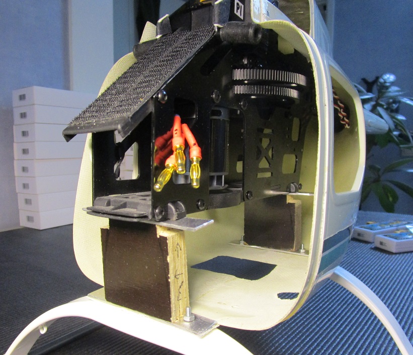

Det första som behöver göras är att skapa "säten" för mekaniken inne i skalet, för mekaniken kommer ca 5 cm högre upp än botten. Satte in lite tejprullar och annat som fyllnad nerifrån och lade in mekaniken för att se att den låg i rätt höjd på ett ungefär. Mätte tjockleken på dessa och sågade ut två plywood-bitar samt gjorde fyra aluminium-plattor för att fästa i ramen och i skalet. Får anpassa dem senare, gjorde allt med lite marginal för säkerhetsskull.

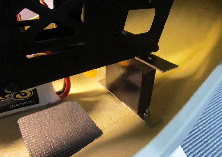

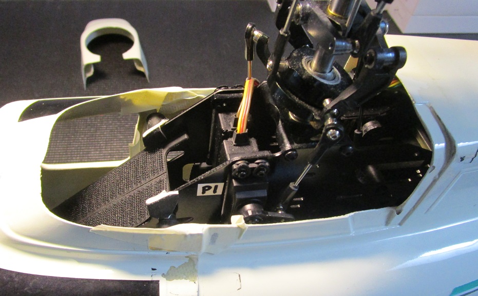

Gjorde såna här säten bak (och fram) för att få mekaniken på rätt höjd inne i skalet så det ser bra ut utifrån och för att mekanikens bom ska bli centrerad i skalets bom.
Det är träskruvar underifrån på nedre alu-plattan och ovanifrån på övre aluplattan.
Ska även sätta in gummimatta mellan så vibrationer och "skal-resonans-brum-och-oljud" kan fås bort.
Här ses sätet fram samt att jag flyttat fram landstället jag nämnde om ovan.
Och man får bra rum med batterier på sidan om sätena så att de inte heller syns utåt.

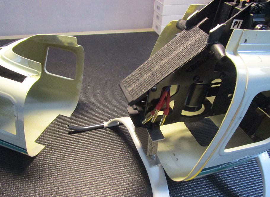

Nosen till vänster, utsågad del i botten som ska fästas i huvudskalet till höger.
Bara att skjuta på nosen efter man satt in batterierna och anslutit dem.

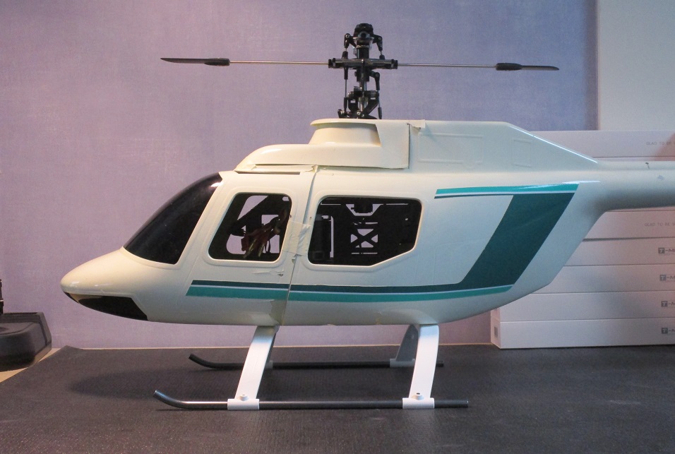

Sen när nosen är på så kan man sätta på växelhuslocket och allt får rum utan att ta i, typ.

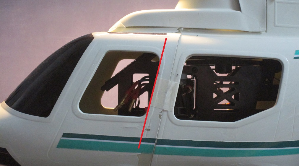

Ser man rakt från sidan, om man linjerar upp bakre fönsterkanterna så kan man ta bort det som syns av mekaniken, OM man vill fixa dit en cockpit för mer skalalikt utseende.

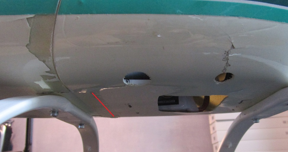

Undertill har jag lagt ett rött streck där hålen för landstället förr var, såg inte klokt ut, helikoptern såg ut som en hund där nån bundit ihop alla fyra benen.

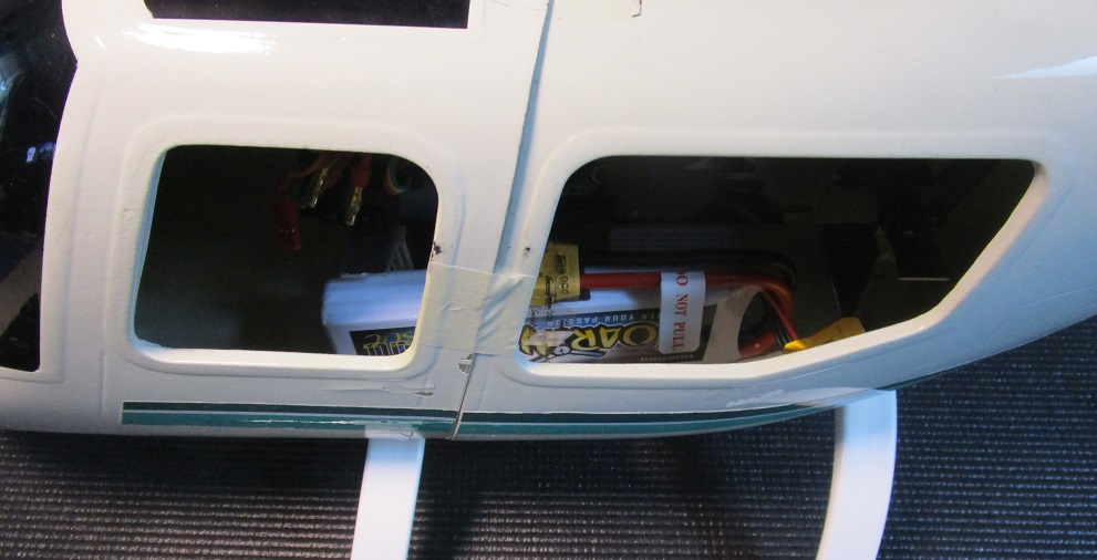

Här ser man att ackarna bra får rum i skalet och flyttbara fram-bak.

Anpassning av skalet fortsätter...
Skalet hade som tidigare sagt inte så bra passform i skarvarna mellan huvuddel (kroppen), framdel (nos) och dogbox-lock (övre delen). Dels var det för mycket material på vissa ställen där ytorna ska ligga emot varandra så det måste slipas ner för att delarna ska passa ihop. Även slipa ner kanterna så det blir rakt och inte kurvigt som det var för att få bort glipor. Så nu passar framdelen ihop med huvuddelen så att jag kan börja fixa skruvarna som håller ihop dem. Skruvar? Jo, jag kom på att jag inte behöver ta bort framdelen för att byta batteri, det är så stora fönster, utan "glas" så man kan kommer bra åt att sätta in batterierna den vägen. Här på bilden ses några av hålen jag redan borrat och så håller jag på limmar fast en av plywoodbitarna bakom. Skruvarna är små insex-skruvar med metallgänga. Skulle det börja slira så i med lim bara och dra nya gängor.

 Post subject: Re: Skalahelibygge - Hirobo Shuttle JetRanger 30-size
PostPosted: Sun 27 Nov 2022, 21:59
Någorlunda rakt och på plats...
Hamnade ett flyg på byggbordet denna stod på, så jag har inte gjort något åt Jet Rangern på nån månad, men tog lite bilder idag när jag flyttade på den.
Passformen var som sagts tidigare inge vidare. Detta gällde inte bara skarvarna sett utifrån, utan det var så mycket material på insidan så delarna passade inte ihop fast man hade fina skarvar på utsidan, gick helt enkelt inte att dra ihop med skruvar, så jag har slipat en massa på insidan också, vilket inte syns på bilderna nedan. Dessutom är tex dogbox-locket bredare och fel vinkel jämfört med resten av skalet, så det är svårt att få det att passa perfekt utan att kapa upp allt och laga om, så det blir en halvdan lösning istället som tar 10% av tiden att fixa till. Ingen utställningshelikopter detta. Kanske justerar lite sen före den ska slipas och målas. Men hur som helst så börjar det ta form steg för steg. Färgen har lossnat från glasfiberytan här och där, både före jag fått skalet men även under arbete. Hagmans grå på sen bara och slipa. Ska nu börja passa in fenan så den hamnar på rätt ställe och rätt vinkel. Sen ska den fästas så den hålls rak och på plats. Efter det ska jag bygga (om) stjärtrotorhuset så det liknar bilden i föregående inlägg lite mer. Dvs inte bara ett rakt rör. Ska även såga ut fönsterhörnen så den inte er ut som en Disney-heli längre. Dom där svarta insex-skruvarna jag dragit ihop alla delar med har ett jädra bett men borde bytas till nåt plattare, förslag? Skruvarna drar fast sig i plywood på insidan. Sista bilden... börjar likna en Jet Ranger mer och mer. Bommen ska vara horisontellt med marken och den ska ha lite uppnos. :D

Fönsterhörnen inte runda längre
Kapade med Dremel upp fönstrena så de liknar originalet bättre.
Ska väl säkert kapa upp fler hål för galler och sånt, men det kanske blir efter första flygningarna med skalet på.
Torrmonterade ihop skalet så man ser lite bättre hur det blev.
Måste ta upp större hål för huvudrotormasten för nu "kan" stagen ta i och det går ej för sig.
Har även slipat på stjärtkonan en del, ska jämna ut håligheter härnäst och slipa jämnt, grunda lite...
Ska försöka få stjärtkonan att passa bra och få fast med skruvar.
Sen vet jag inte om jag ska göra så mycket mer med skalet, förutom att få mekaniken på plats bra och att allt funkar så den flyger som den ska.
SEN börjar det roliga med att fixa till allt annat på skalet, detaljer, måla osv.
