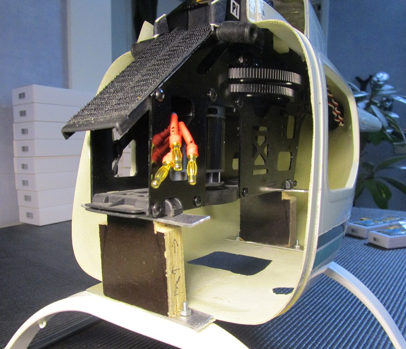

Det första som behöver göras är att skapa "säten" för mekaniken inne i skalet, för mekaniken kommer ca 5 cm högre upp än botten. Satte in lite tejprullar och annat som fyllnad nerifrån och lade in mekaniken för att se att den låg i rätt höjd på ett ungefär. Mätte tjockleken på dessa och sågade ut två plywood-bitar samt gjorde fyra aluminium-plattor för att fästa i ramen och i skalet. Får anpassa dem senare, gjorde allt med lite marginal för säkerhetsskull.
Flytt av landställ
Monterade dem på helimekaniken och lyfte in allt i skalet, fäste bakre landstället (fick borra upp för hålen stämde inte). Men främre landstället linjerade inte alls med mekanikens främre landställsfästen, inte så konstigt. Men det som störde va ju att mekanikens främre landställsfästen var längre fram än skalets landställsfästen. Så jag började titta på skalet var landstället egentligen ska vara. Det visade sig att landställsarmarna var allt för nära varandra och inte alls på rätt ställen på skalet om man ser från sidan. Så jag kapade ut och gjorde om framtill så att landstället blir på rätt ställe på skalet och bakre ska flytts en bit fram för att det ska bli rätt.

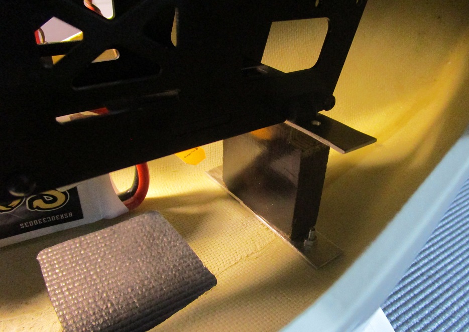

Gjorde såna här säten bak (och fram) för att få mekaniken på rätt höjd inne i skalet så det ser bra ut utifrån och för att mekanikens bom ska bli centrerad i skalets bom.
Det är träskruvar underifrån på nedre alu-plattan och ovanifrån på övre aluplattan.
Ska även sätta in gummimatta mellan så vibrationer och "skal-resonans-brum-och-oljud" kan fås bort.

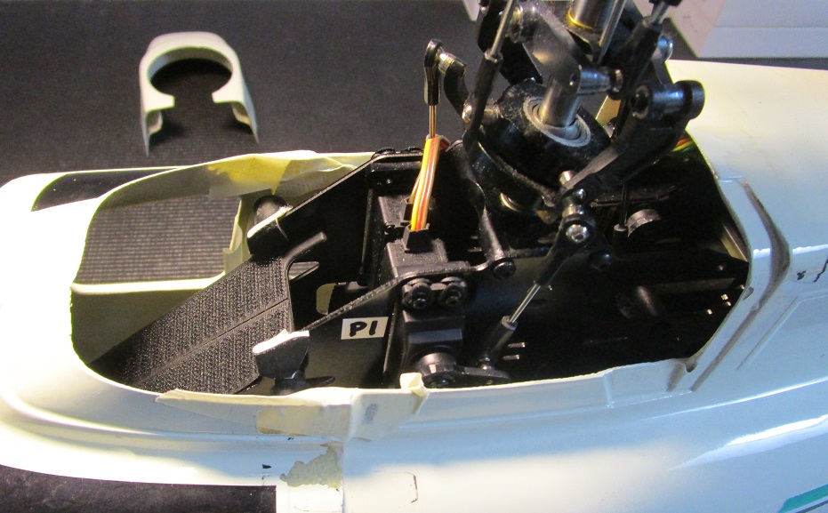

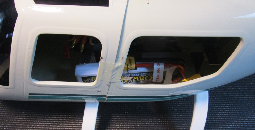

Här ses sätet fram samt att jag flyttat fram landstället jag nämnde om ovan.
Och man får bra rum med batterier på sidan om sätena så att de inte heller syns utåt.

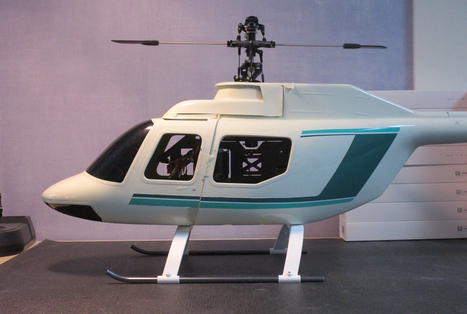

Skalet måste även fästas i sidled högre upp så att skalet inte vobblar av och an vänster höger för då kommer huvudrotor-stag mm ta i växelhus-locket.

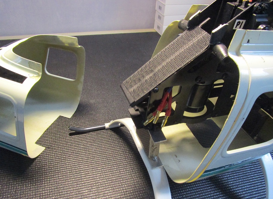

Nosen till vänster, utsågad del i botten som ska fästas i huvudskalet till höger.
Bara att skjuta på nosen efter man satt in batterierna och anslutit dem.

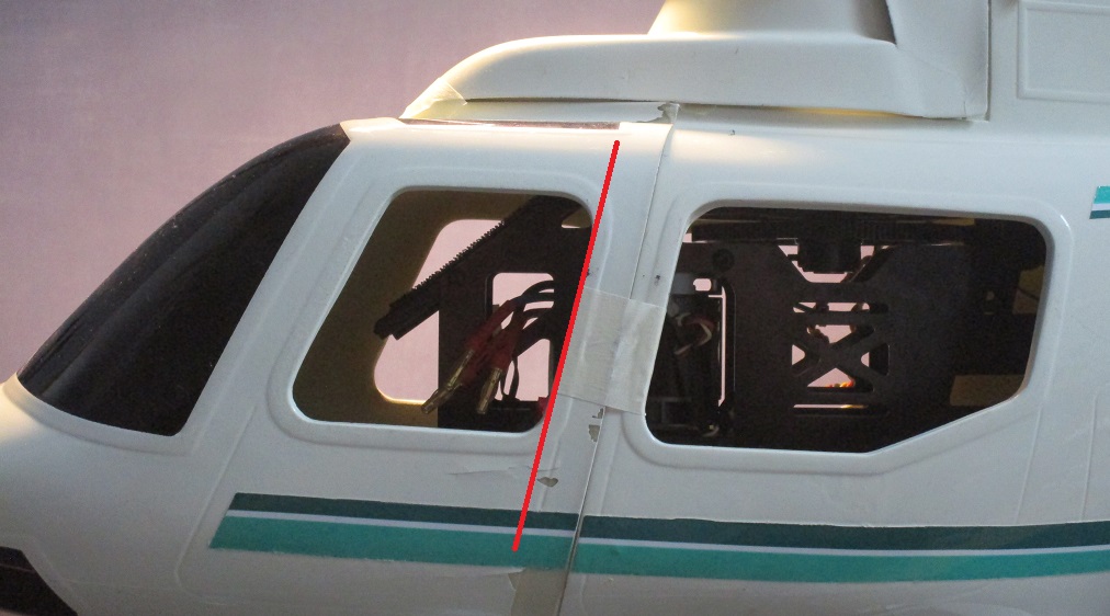

Ser man rakt från sidan, om man linjerar upp bakre fönsterkanterna så kan man ta bort det som syns av mekaniken, OM man vill fixa dit en cockpit för mer skalalikt utseende.

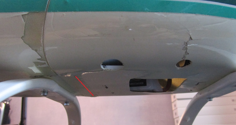

Undertill har jag lagt ett rött streck där hålen för landstället förr var, såg inte klokt ut, helikoptern såg ut som en hund där nån bundit ihop alla fyra benen.
Här ser man att ackarna bra får rum i skalet och flyttbara fram-bak.

Anpassning av skalet fortsätter...
Skalet hade som tidigare sagt inte så bra passform i skarvarna mellan huvuddel (kroppen), framdel (nos) och dogbox-lock (övre delen). Dels var det för mycket material på vissa ställen där ytorna ska ligga emot varandra så det måste slipas ner för att delarna ska passa ihop. Även slipa ner kanterna så det blir rakt och inte kurvigt som det var för att få bort glipor. Så nu passar framdelen ihop med huvuddelen så att jag kan börja fixa skruvarna som håller ihop dem. Skruvar? Jo, jag kom på att jag inte behöver ta bort framdelen för att byta batteri, det är så stora fönster, utan "glas" så man kan kommer bra åt att sätta in batterierna den vägen. Här på bilden ses några av hålen jag redan borrat och så håller jag på limmar fast en av plywoodbitarna bakom. Skruvarna är små insex-skruvar med metallgänga. Skulle det börja slira så i med lim bara och dra nya gängor.
Ser man på bilder av en Jet Ranger så har dom inte rundade hörn på alla fönster. Så det slipar jag bort, har gjort nedre högra hörnet på detta fönster. Och den där stora sluttande kanten nere i vänstra hörnet existerar inte ens, så den ska bort. 15 hörn kvar att slipa ner.
På bommen finns de två stabilisatorerna (de är upp och ner jämfört med en vanlig flygvinge för de ska pressa ner stjärten när man flyger framåt. Jag har sett olika lösningar på hur folk har fäst dem och då har de flappat och lossnat osv, men jag tycker min lösning funkar bättre, kanske inte helt ny? En pianotråd rakt igenom bommen. Inne i bommen är dock mekanikens bom, så pianotråden måsta böjas som en båge i mitten före jag sköt in pianotråden, blev hur bra som helst. Limmar fast i senare skede efter målning.

Fönsterhörnen inte runda längre
Kapade med Dremel upp fönstrena så de liknar originalet bättre.
Ska väl säkert kapa upp fler hål för galler och sånt, men det kanske blir efter första flygningarna med skalet på.
Torrmonterade ihop skalet så man ser lite bättre hur det blev.
Måste ta upp större hål för huvudrotormasten för nu "kan" stagen ta i och det går ej för sig.
Har även slipat på stjärtkonan en del, ska jämna ut håligheter härnäst och slipa jämnt, grunda lite...
Ska försöka få stjärtkonan att passa bra och få fast med skruvar.
Sen vet jag inte om jag ska göra så mycket mer med skalet, förutom att få mekaniken på plats bra och att allt funkar så den flyger som den ska.
SEN börjar det roliga med att fixa till allt annat på skalet, detaljer, måla osv.
