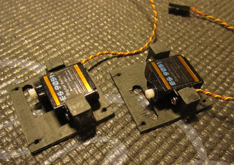

Så var det dags för servohållarna/luckorna.
Finns lite olika lösningar på det, som tex att limma in servot i vingen och bygga in det, nope på den.
Så jag valde att bygga så man kan byta servona, samt även ställa in dem. Tummen upp på det!
Skar ut luckorna, men insåg snabbt att jag istället skär ut motsvarande i plywood så att det håller.
Limmade fast de åtta bitarna där skruvarna ska sitta.
Provmonterade servona och luckorna, borrade hål och skruvade fast, blev riktigt bra.

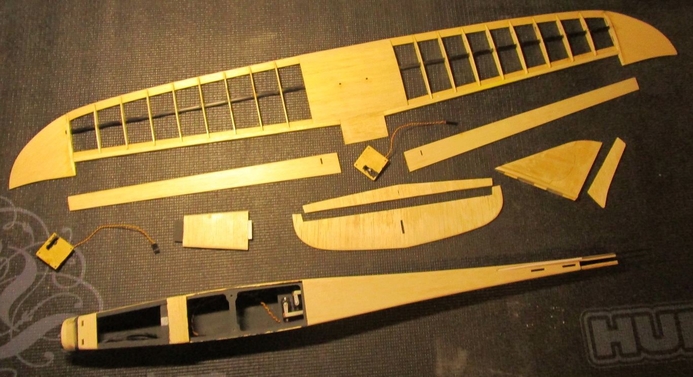

Men jag torrmonterade delarna och började testa olika ackar för att se hur de får rum och var de ska vara så jag vet hur jag kan bygga batteri-hyllan.
Minns inte om jag skulle flyga med 2S eller 3S, får testa strömåtgång sen samt dragkraft före jag bestämmer mig.

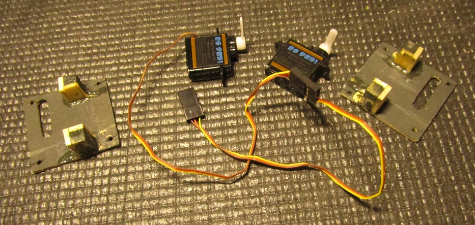

Fick hem Medium CA och kunde fortsätta limma.
Fick även hem tunnare servon, men jag hade redan andra bättre hemma, bara jag hade kikat i 800-lådan... :lol:
Men dessas mått var mindre på alla vis så jag fick modda servohållarna.

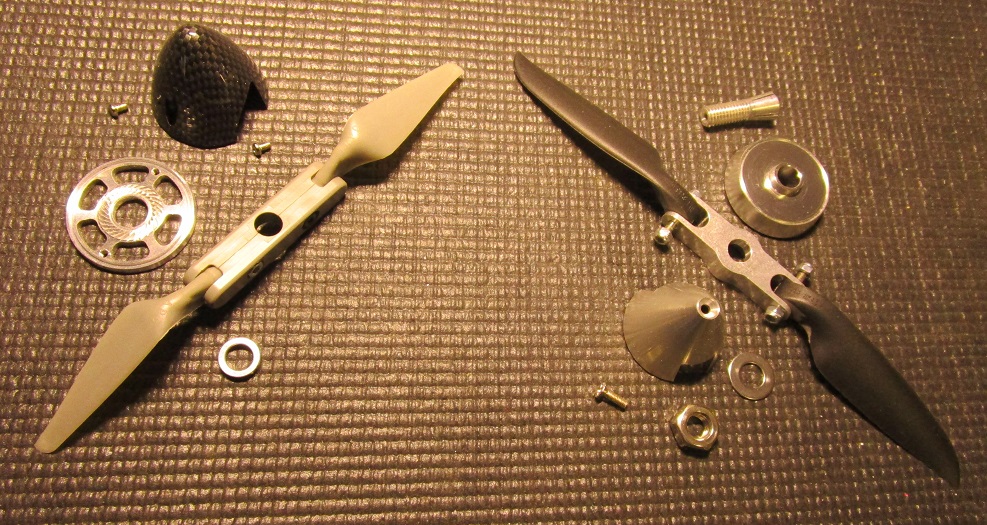

Funderade på spinner- och propeller-combon.
Jag vill ha folding prop, annars lär man väl knäcka något vid landning om proppen tar i marken.
Har två alternativ.
Den till höger är den som är klart bäst kvalitet. Stopparen är inte med på bild, den måste jag tillverka själv.
Den med APC (vänstra) med "kolfibermålad" spinner till vänster så är aningen lättare, måste dock ha flera av delarna till höger för att passa på motorn och dessutom en stoppare.
När jag vägde så var det 20 grams skillnad mellan de olika alternativen, så det fick bli den tyngre (väger 70 gram med allt!!!).
Jag måste sen balansera med ack och se hur jag gör med CG, kanske det blir vanlig spinner med rak icke-folding prop ändå.
Har en vit spinner också.

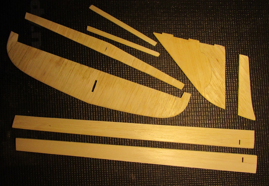

Gjort klart fena, sidoroder, stabilisator, höjdroder, triangel-lister för fena samt bägge skevroder.
Samtliga framkanter på de fyra rodrena är slipade i V-form.
Framkant på stabilisator och fena är avrundade.
Delarna har även fått en yta av tunn CA som sugits in i balsat medans jag hade dem i press för att få dem plana, funka bra det.
Har även fixat alla slitsar i vinge, stabilisator, fena och samtliga roder så gångjärnen passar.
Och så limmade jag på triangellisterna på fenan samt har slipat och fixat alla trädelar klart inför klädsel.

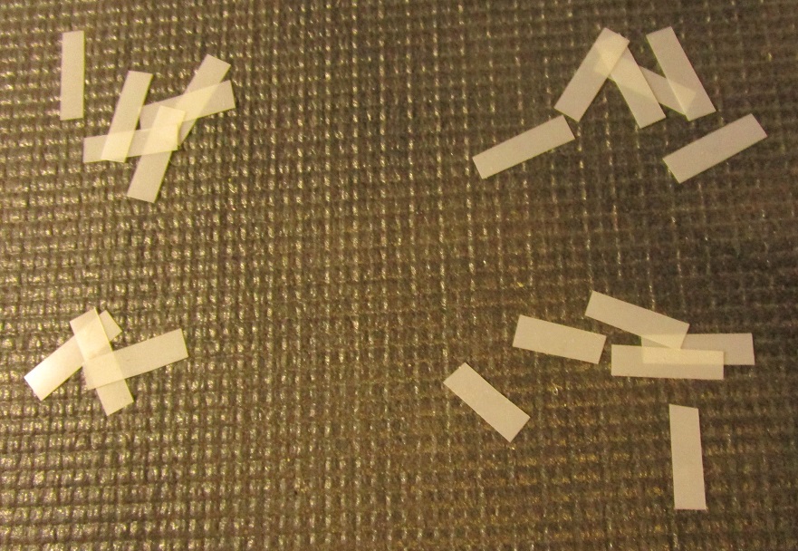

Innan man klär ska ju gångjärn passas in slutligt i rodrena.
Inte limma fast dem, bara torrmontera och se att rodrena är i linje och inte hamnat för högt/lågt osv.
Klädsel nästa! :-) Men ska även tillverka klart propellerstopparen och börja kika på dekalskäraren. Funderar bara på vad jag ska skära ut...
