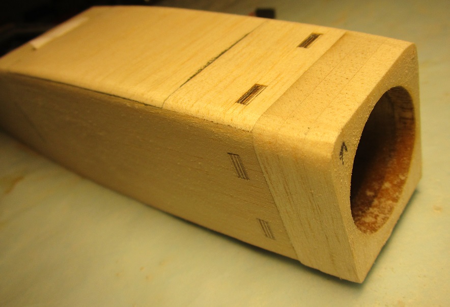

Nosen
Man kan bygga nosen på två sätt.
- Antingen med motorn framför nosen (motorn syns)
- eller inne i nosen och med tex spinner eller kanske till och med spinner med folding propeller (som jag tänkte ha)
Motorn kommer skruvas fast i motorkorset som oftast följer med motorn och sen skruvar man fast allt i torpedväggen.
Noskåpan, dvs de tre 5mm tjocka ihoplimmade skivorna med cirkulärt hål i, fästes med 2 mm kolfiberpinnar som är limmade i
flygkroppen, men lösa i noskåpan. Har satt dem lite sneda och vinda med flit så att noskåpan sitter fast när man satt dit den.
Jag tänkte först använda mallen men det tog bara för lång tid.
Jag satte in pinnarna i hålen i noskåpan, lösa.
Sen lade jag noskåpan vinkelrätt mot flygkroppen så att jag såg var pinnarna skulle hamna och markerade med streck med en smal tusch.
Gjorde alltså detta från alla fyra håll så att man fick fyra kors. Sen borrade jag mitt i korset med 2mm borr.
Provmonterade och eftersom balsa är mjukt så korrigerade de sig.
Limmade sen fast pinnarna i kroppen istället för noskåpan.

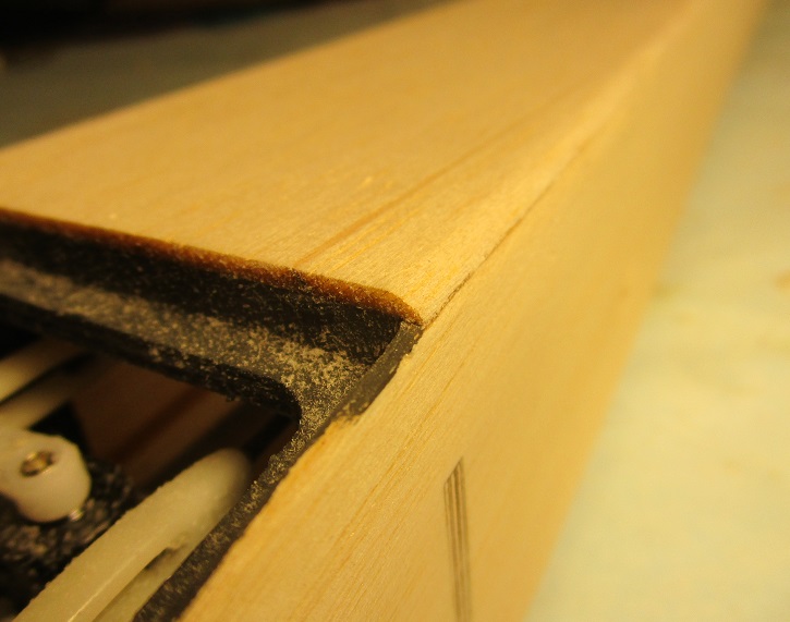

Slipning
Slipade sedan locken på nosen och noskåpan så allt blev slätt.
Undersidan inte är täckt än.
Slipade även locket på bakkroppen så det matchade sidorna.
Slipningen av nos och bakände kan slipas rundare senare för att få bort "lådformen".
Detta är bara grundslipningen.

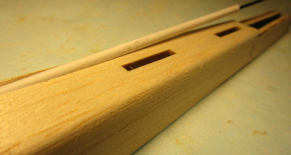

(Jag glömde nämna det tidigare, men kolfiberstagen är 2 mm i diameter (om jag minns rätt)
och jag slipade dem lite på utsidan och sen limmade in dem i linkarna med Medium CA.)
Slipade även övre kanterna i bakändan hela vägen från bakre vingsäteskanten och hela vägen bak.
Här ser man även min lösning på sidoroderrör med kolfiberstagen.

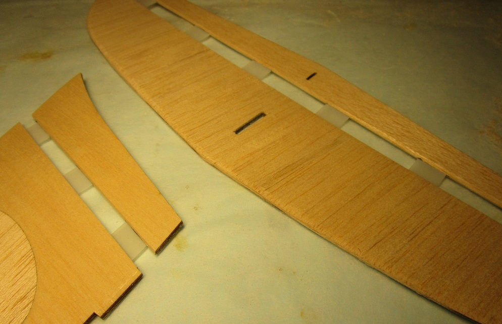

Gångjärn
Funderade på gångjärn och jag behövde något som inte är för klumpigt men inte heller orsakar flutter.
Så det blev SIG plastgångjärn som jag klippte i 25x14mm bitar. Längden kommer anpassas för de
behöver inte gå så djupt in. Och bredden kommer jag minska till 12mm för det blev kanske lite trögt.
Placeringen av gångjärnen så måttade jag in. 5 mm från yttre kanterna. Sen mätte jag hur många
mm det var mellan dem och räknade lite så att de kunde placeras exakt på samma avstånd från varandra.
Ja ni förstår. Så det blir symmetriskt/fördelat och snyggt.
Provmonterade gångjärnen.

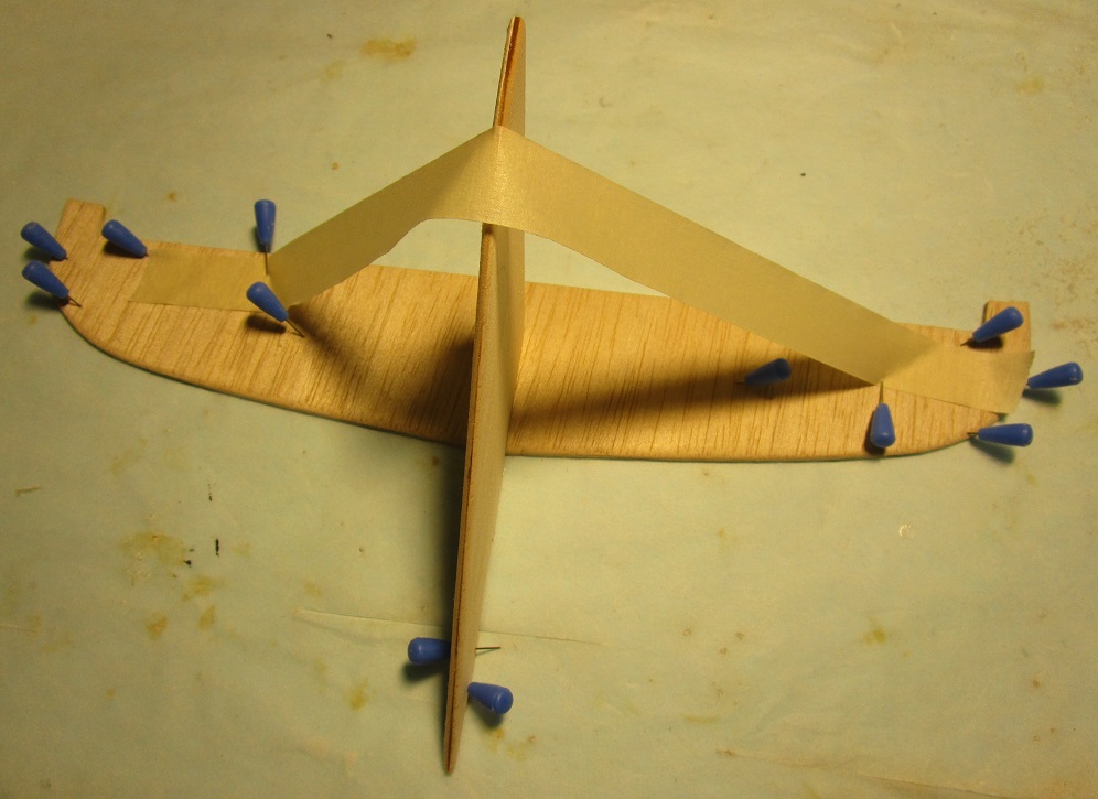

Bygga stjärten först eller klä först?
Jag satt några sekunder och funderade på om jag skulle göra som vissa ARFer eller som vissa byggare
på svenska sidan gjort nu med stabilisator och fena.
- ARF-style = klätt fena och stab skilt, sen skurit bort klädseln och limmat fast.
- Och som andra har gjort så har de även satt in en trekantlist som stöd mot fenan på var sida.
De har klätt fenan, stabben och dessa trekantlister före de limmat allt på plats. Det funkar ju.
Men jag provar nåt annat... jag limmar allt på plats först (fena, stabilisator, lister och allt fast på flyget,
sen klär jag och klär enligt Great Planes-principen.Dvs allt byggs på plats och ser till att det är vällimmat
och sitter fast samt att trekanslisterna slipas till och hela fenan samt stabbe sitter fint mot kroppen. Sen
när man klär så klipper man till remsor för att täcka över skarver och andra ojämna lister som tex trekants-
listerna (om det behövs) och sen klär man de fenan och stabben. Då blir allt enhetligt. Men om det är enklast?
Mja... nå, jag har klätt såna ytor förr och det har gått bra, så jag tror på mig själv. :-D
Så jag limmade fast fenan i stabilisatorn och såg till att fenan är 90 grader mot stabilisatorn, som steg 1.
