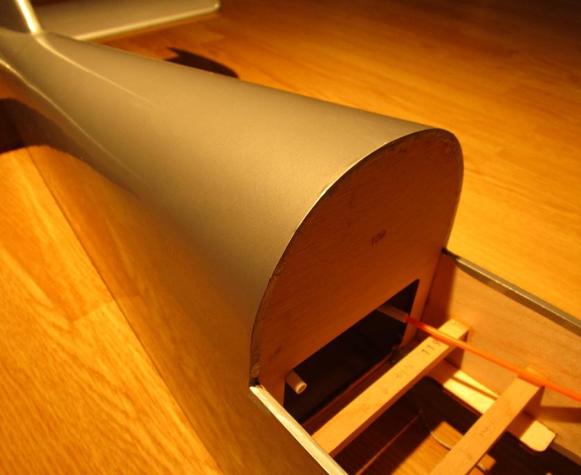

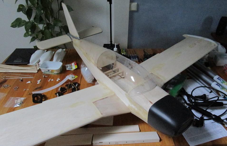

27 månader sedan jag höll på med denna senast...
Plockade upp allt på ena byggbordet och gick igenom allt.
Bara att konstatera att det är fortsätta klä som gäller eftersom allt träarbete inför klädningen verkar vara klart.

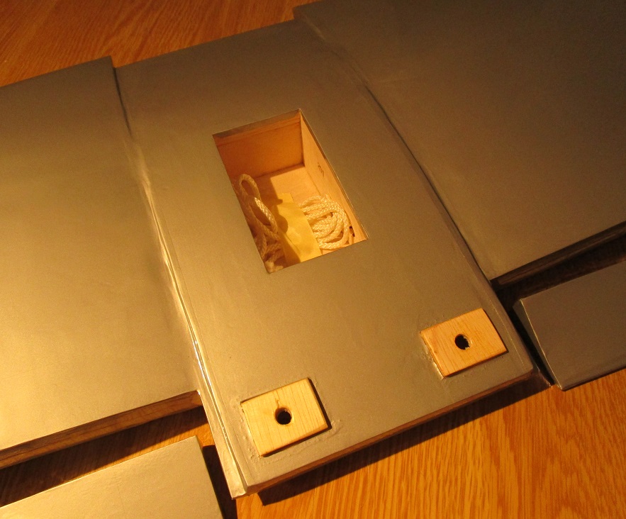

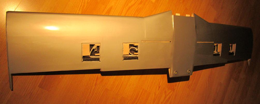

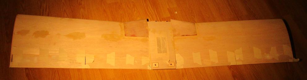

PostPosted: Sun 14 Aug 2016, 10:49
Tog lite foton för att visa hur långt jag kommit tidigare, borde ju kläs klar så jag får denna flygklar nån gång.
Finns en klädd lucka för hålet på undersidan, glömde fota den bara. Kanske är med tidigare. Är nog bara en klädseldel kvar på själva kroppen.
Sen ska vingen kläs. Efter det blir det att försöka få det blå och orangea målat/klätt. Och sen är det bara att fortsätta...

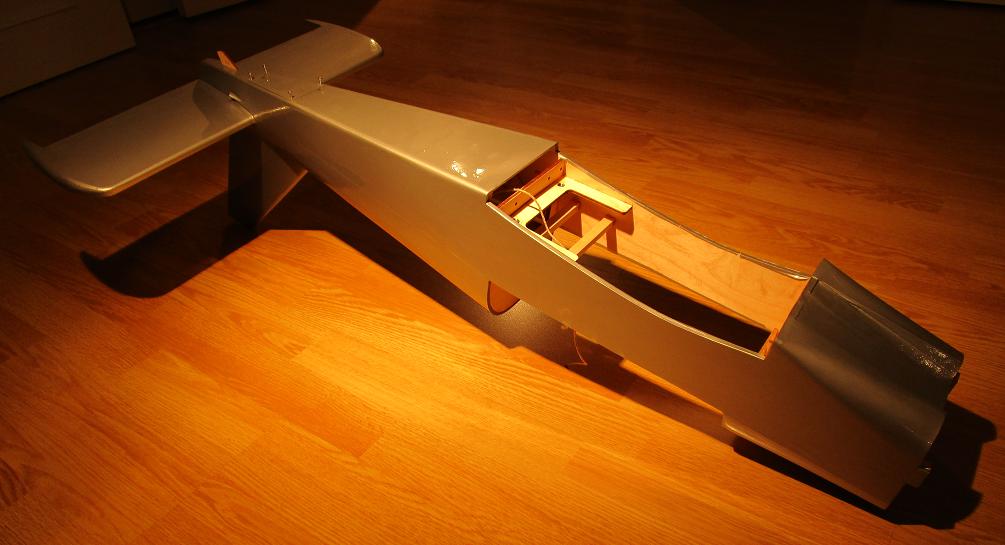

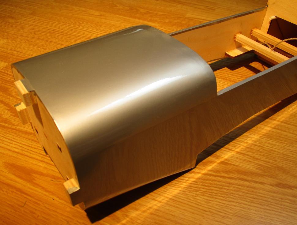

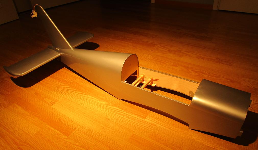

Kroppen färdigklädd!
Fick ett ryck med detta flyg, måste ju göra klart nån gång, I guess. Lite småfix med ministrykjärnet senare.
Nästa är vingen och 7 roder (ink flaps). Sen blir det att få på lite blått, orange och svart samt dekaler
och så måste noskåpan och canopy målas, hoppas få samma färg... Säkert nåt till. Nitarna ska ju dit
också, och panellinjerna, mm. Weathering!
Det tråkigaste med att bygga sånt här är själva slipandet och förarbetet att få det slätt för klädseln.
Men men, det var det värt. Är slätt och fint. Spackel ska man hålla sig undan, värmer man för länge så
bubblar det upp eller nåt. Sen om det är klokt vara överdrivet noggrann när flyget ändå är gammalt och

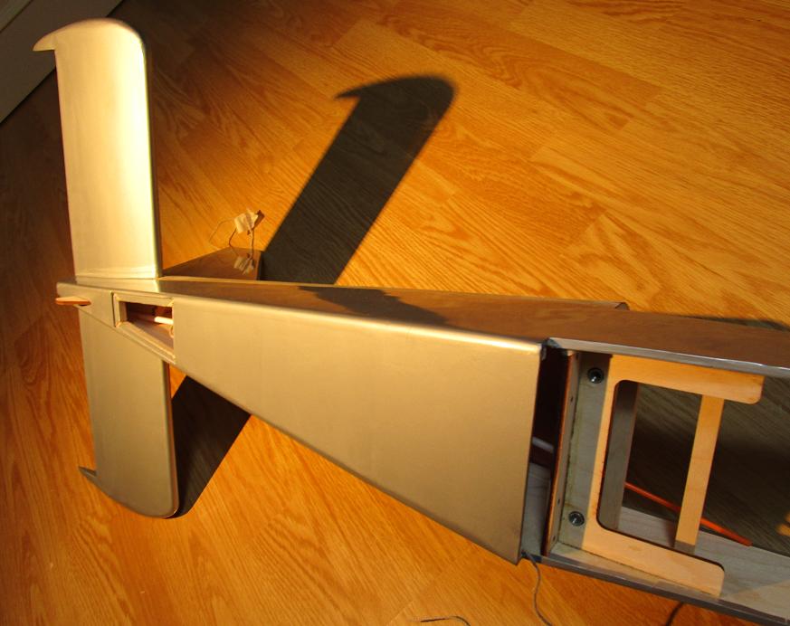

borde se slitet ut... mjäh. Det var svårt klä mellan fena och stab på flygets högra sida. Väldigt många
vinklar och vrår, slutade med att det blev flera små bitar för att få till det. Men bra blev även det. =)
Ljuset reflekterar nåt konstigt i framkant på tunneln, måste va nån lampa, ser ju bra ut på flyget. :shock:

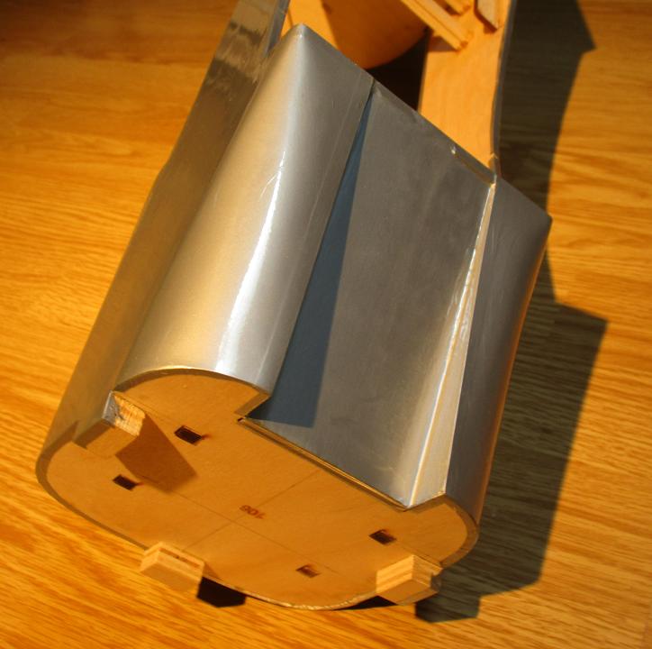

Luckan på undersidan på plats (ej fastskruvad).

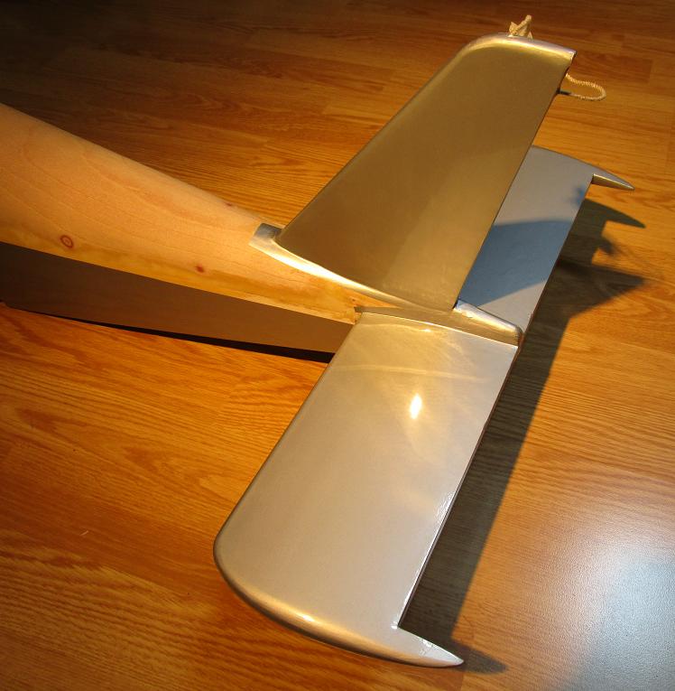

Sista klädseldelen på flygkroppen var denna ovansida...

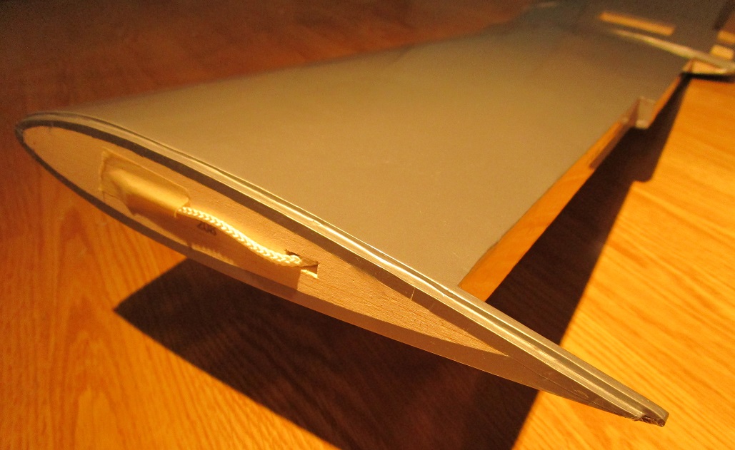

Undersidan klarklädd.

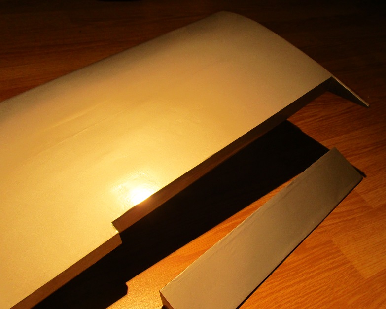

PostPosted: Wed 26 Apr 2017, 22:59

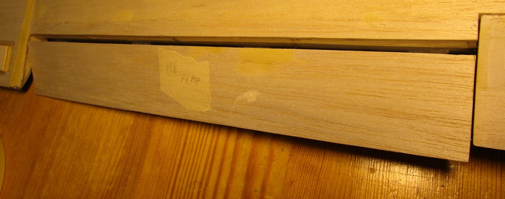

Var ju inte bara att klä vingen och rodrena... rodrena måste ju passas in också och klara roderutslagen
med lite marginal. Och inte nog med det, de ska ju inte ha en stor springa i rodrenas framkant. Flapsens
gångjärn är längst ner på rodrenas framsida vilket gör att flapsen ligger slätt på ovansidan och undersidan
utan springa. Och skevrodrena har gångjärnen i överkant så de är också släta på ovansidan, men inte
undersidan, där är det en glipa. Intressant sätt men blir snyggt från ovansidan. Hur som, nu är vingen
klar att kläs på ovansidan samt rodrena. Höjd och sidoroder är redan klädda.
Ser man på föregeånde inläggs bild på undersidan så undrar man varför skevservot är så långt in mot
kroppen och varför är flaps-servona så långt ut. !?
Det ska vara ving"ändor" också, glömt vad dom heter, inte vingspets, finns nåt annat namn för själva grejen.

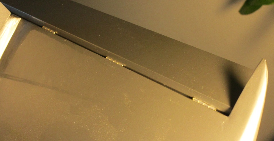

PostPosted: Mon 04 Dec 2017, 15:04

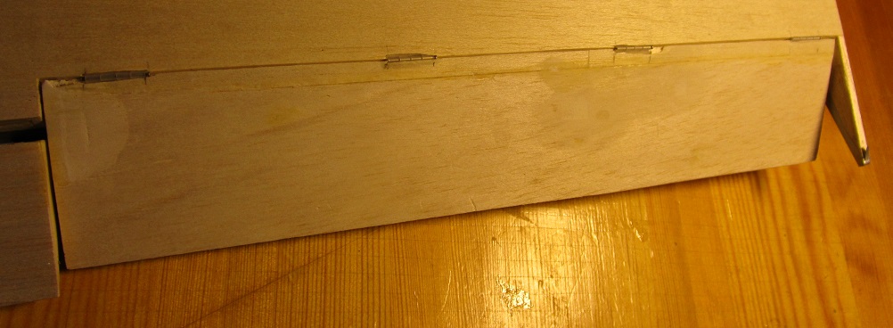

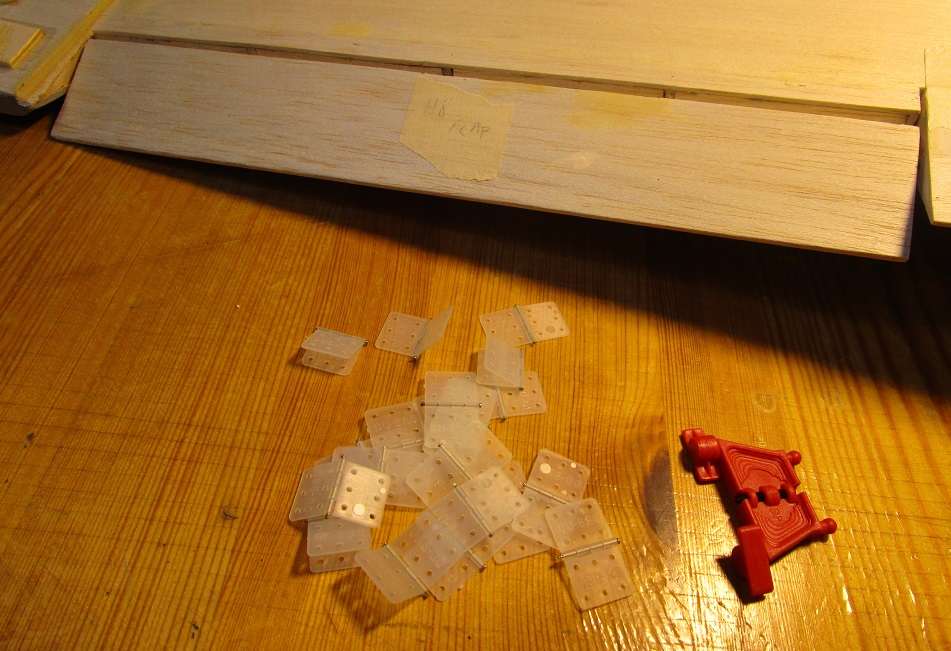

Gångjärn
Det kom med en 20 mm bred plastremsa man skulle klippa gångjärn ifrån, men jag valde att ta hem
två olika andra gångjärn, dels pinngångjärn men även dom där platta Du-Bro-gångjärnen som passar
helt klart bäst eftersom pinngångjärnen skulle sticka ut. Är ju lite speciella roder på denna. Sidoroder
och höjdroder är helt normala, men skevrodrena hänger i överkant och flapsen i underkant. Hur som,
alla gångjärn på plats nu (ej limmade än) och allt rör sig lätt. Blev 25 gångjärn (4 per skev, 4 per flaps,
3 på sidoroder, 6 på höjdroder).
Nästa steg nu är att snygga till träverket vid gångjärnen och sen klä vingen klar på ovansidan samt klä
skevrodrena och flapsen. Resten är redan klätt. Sen efter det då? Tror det blir att måla lite, beställa motor,
fundera ut hur jag ska göra de försänkta spåren som syns på rodrena samt lite här och där.
Högen med gångjärn samt höger tejpade flap samt verktygen för att centrera skåran (gäller endast höjd-
och sidoroder).
Höger flap på plats med gångjärnen i nedre kanten.

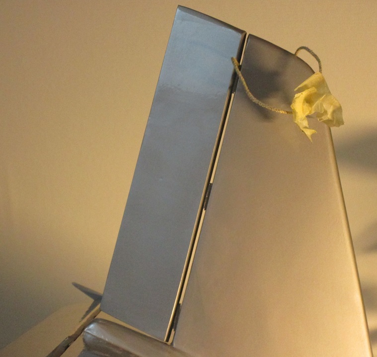

Höger skevroder med gångjärnen i övre kanten.
Höjdrodret.
Sidorodret med snöret för lampan som ska vara uppe på sidorodret.

- dra med något hårt så det blir en skåra?
- dekaltejpa smal sträng?
- värma dit smal remsa klädsel (samma som flyget)?
- måla med nåt mörkgråare inklusive skuggning bakåt?
- annat? Hur skulle ni göra? =)
Provade med att tejpa målartejp parallellt med varandra med en smal glipa mellan dem och sen strök jag canopy-lim emellan.
Det gick fort och det blev riktigt bra! Men genomskinligt... så jag tog lite mörkare färg på papper och strök ut det och gnuggade bort det, blev riktigt bra!
Ska testa tejpa bara en bit också, då blir det som en liten kant som det kan vara "smuts" bakom.
Jag testade även klä lexan-canopyn med samma klädsel som flyget är klätt med.
Värmde först på lite testklädsel, såg bra ut, men lossnade direkt.
OKej... höj värmen lite då. Fastnade och såg ännu bättre ut, men det var nog bara att dra av fortfarande.
Testa värma lite till, då jäklars fastnade klädseln som det var limmat med CA!!! Men då smälte lexant och blev deformerat.
Nah, tur det var testyta. Höll fingret under och värme, kände hettan, följde med vad som händer och hittade rätt temperatur, fastnar fint och ser bra ut. Helt klart bättre än att måla nån färg som knappt är samma. Tuuman opp! Sen gäller det ju att få det att funka på noskåpan som är av annat material... nåt svart tjockare och skrovligt, måste slipas först.
Återstår att lösa hur jag ska göra skårorna i alla roder... hur skulle ni göra?

Stötte på ett till dilemma... noskåpan liknar ju inte ett dugg!
Ska jag modifera den befintliga eller ge mig på att göra en egen ny i glasfiber på en plugg som jag själv skär till?
Det senare låter ju lite skojigare och man lär sig nåt. Eller tror ni svarta plasten går att skära och limma ihop så det blir rätt?
Se bilder nedan...
 Post subject: Re: BYGGE: Piper PA-28-140 Cherokee Cruiser SE-FFX
PostPosted: Fri 15 Dec 2017, 00:11
Posts: 889
Kör: Halta Lotta
När jag ser hur originalet ser ut och hur den som följer med kittet så skulle jag nog försöka mig på att göra en plugg. Helst då en honplugg som får en bra yta på en gång när man tar den ur formen
