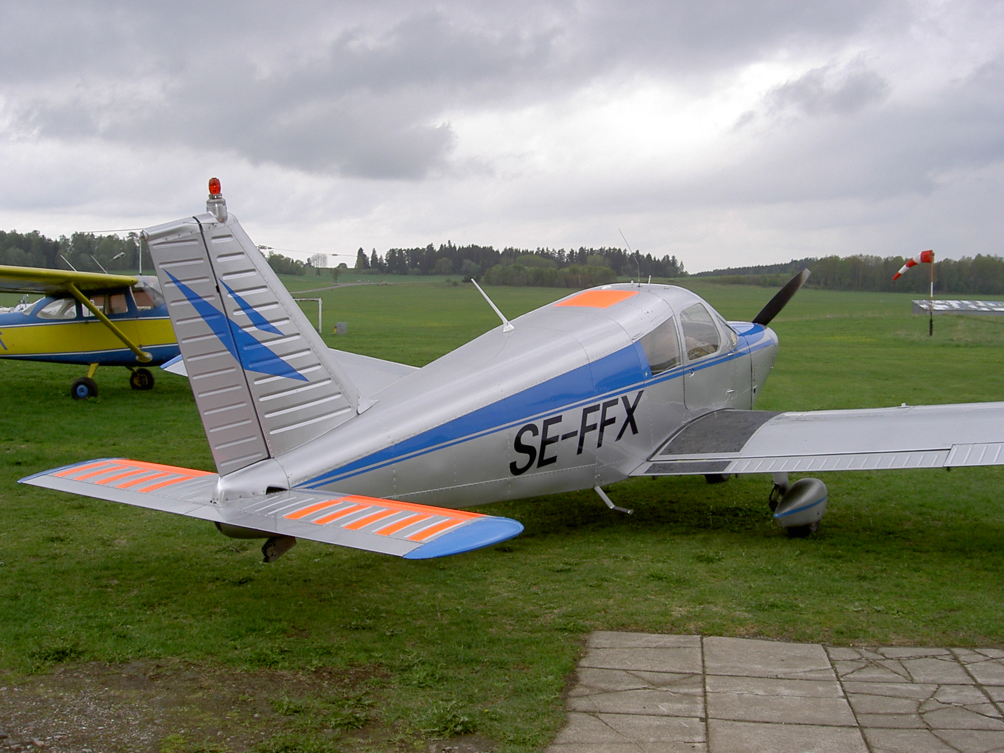

Strukit alla delar en gång till. Trist pyssel, inte så stor skillnad, men det blev bättre.
Nästa steg blir att måla lite här och där, bara för att komma framåt.
Borde väl montera all elektronik och motor och testflyga den före man börjar med skaladetaljer.
Men det är lättare göra vissa skaladetaljer före man monterar tex roder.
Justja, har ju ingen motor... måste nog montera allt utom just motorn så det blir lättare när man har vikt och CG och kan välja motor därefter.
Måste nog fundera lite i vilken ordning saker och ting ska göras. :lol:
Här är en bild så att man kan fundera lite vidare på hur man ska skapa dom där försänkta jäkla dikena överallt på roder, stabbe, fena osv.
Ser nu att det ska vara lite mer blått än jag tänkte. Bäst måla det, för det blir svårt matcha klädseln med vingspetsarna som inte kan kläs.
Jag har färgerna blått och orange. Stegytan på högervinge får bli vanlig mattsvart dekaltejp. Eller så målar jag mattsvart.
Texten blir blanksvart dekaltejp.
Panellinjerna har jag inte funderat ut än... förslag?
Nitarna blir nog att göra på slutet, eller kanske före målning.
Måste väl få tag på nåt lamp-kit också. Röd saftblandare på fenan, grön lysande på höger vingspets, röd lysande på vänster vingspets, landningsljus på noskåpan, vit lampa/strobe på rodret,
Nu ser jag ju att röda lampfan ska vara på fenan, inte på sidorodret, vet inte vad jag tänkte... men det ska ändå vara en vit strobe eller lysande lampa på rodret.
Den där bilden är tagen före den kom till Åland, den har spats (hjulkåpor).
Jag har tagit ett drös bilder på flyget, men inte fasen har jag lyckats ta tillräckligt.
PICT2148.JPG [582.21 KiB]

Ah, en till Cruiser. Dom är inte så vanliga. Den där ser nyare ut (vingspetsarna är annorlunda).
Jag får googla runt en del, finns massor med högupplösta bilder på dessa flyg.
Funderar på om jag ska göra motorkåpan delad.
Original är det en underdel och ovandelen är splittad med gångjärn längs ovansidan.
Det som måste lösas är:
1. Hur jag får till dom där skårorna på rodrena. Alternativen är:
- skippa dem (då liknar det ju inte!)?
- rita dem (ser lite lamt ut)?
- bygga nån grej och trycka in skårorna (kommer väl spricka o ha sig?)
- samma som ovan men med värmestrykjärnet?
- skär upp och karva ur och måla med samma färg? (denna gillar jag bäst hittills)
- sätta på ett varv till med klädsel, med hål?
- Annat förslag? se bilden i tidigare inlägg
2. Panellinjer på klädsel
- rita med nån penna?
- tejpa och sen dra en sträng med canopylim (genomskinligt) på ena sidan eller mellan två tejp?
- dra med något hårt så det blir en skåra?
- dekaltejpa smal sträng?
- värma dit smal remsa klädsel (samma som flyget)?
- måla med nåt mörkgråare inklusive skuggning bakåt?
- annat? Hur skulle ni göra? =)

Stötte på ett till dilemma... noskåpan liknar ju inte ett dugg!
Ska jag modifera den befintliga eller ge mig på att göra en egen ny i glasfiber på en plugg som jag själv skär till?
Det senare låter ju lite skojigare och man lär sig nåt. Eller tror ni svarta plasten går att skära och limma ihop så det blir rätt?
Se bilder nedan...

När jag ser hur originalet ser ut och hur den som följer med kittet så skulle jag nog försöka mig på att göra en plugg. Helst då en honplugg som får en bra yta på en gång när man tar den ur formen
