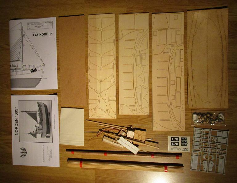

I lådan låg en massa "smulor". Laserskuret, massa pinnar o småskräp.

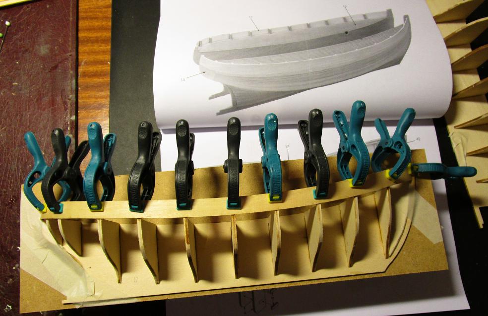

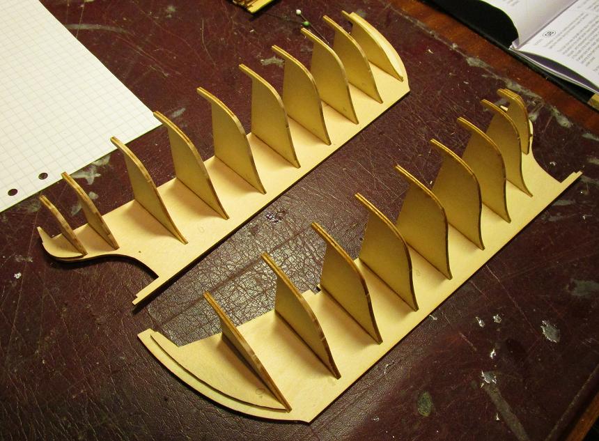

Spanter... men på ett annorlunda sätt. Det var när man monterade dessa delar
som man märkte att båten inte är gjord för RC. Nåja, ska ju som sagt bli hyllvärmare.
Använt Medium CA-lim för det var det enda jag hade som fick plywood att fastna i plywood.

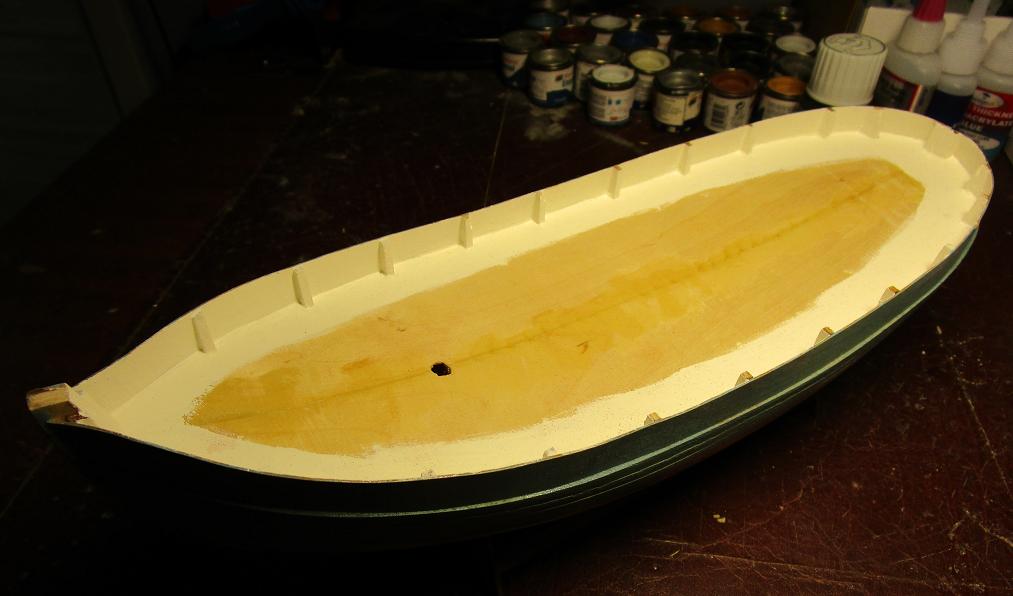

Kaos ja, men för att få nåt att hända så struntar jag i manualens gång och bygger på allt samtidigt.

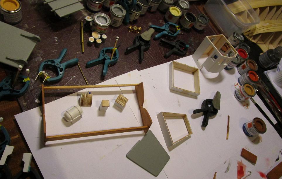

Förberett diverse delar och småbyggen för målning.
Målar olika färger samtidigt, då går det mer undan.

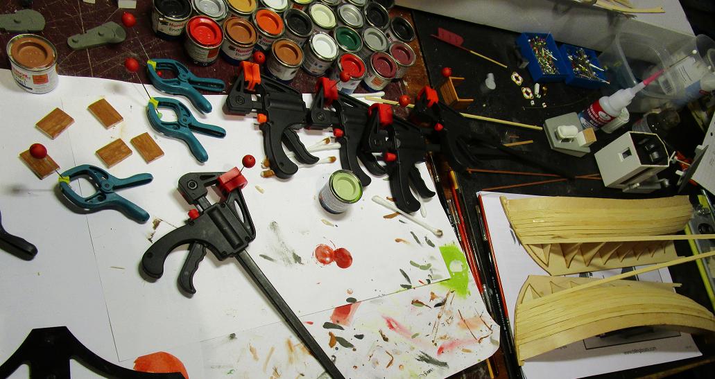

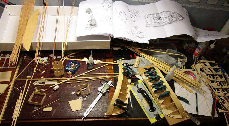

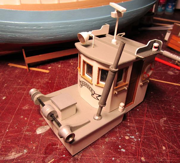

Inte så många bilder tyvärr på bygget av hytten, men här börjar den närma sig.
Den är gjord i trä. Byggd och målad i rätt ordning (min ordning).

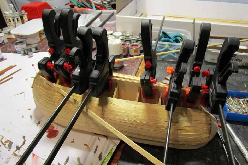

Bordläggning med Medium CA! ;-)
Man kan se hur hytten tar form i bakgrunden.
Tror jag höll på med fönsterlisterna.
De två halvorna är lite udda tänk, men det funkar för detta.

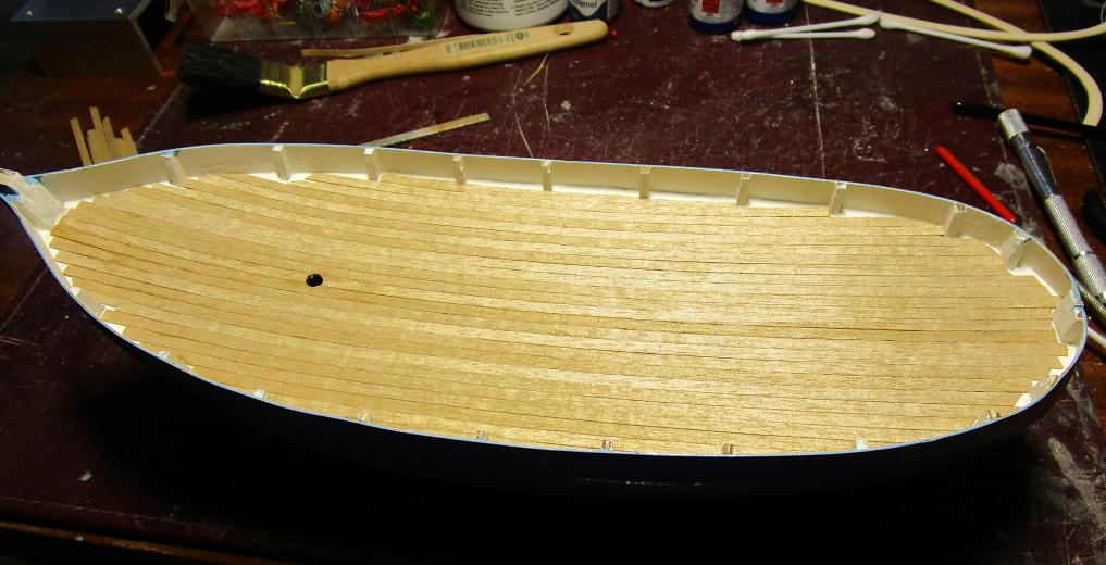

Fortsättning av bordläggning samtidigt som jag även limmade ihop halvorna.
Och sedan dess har mer hänt... Har bordlagt klart och slipat ytan så att den
sedan med färg ska se ut som den är glasfiberklädd, dvs lite robust yta.
Vartefter så målar jag ytorna så allt ska se slitet ut, inte nån ny fiskebåt detta.

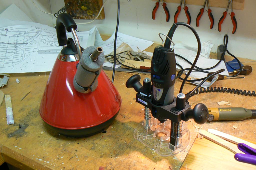

Atte, hur sa du att man skulle ha behandlat borden till bordläggningen? Jag provade kokhett vatten, men de spricker otroligt lätt då, precis som att årsringarna upplöses. Bäst var att med nageln trycka in jack medans man böjde. Tog man i för mycket så hörde man hur det knäcktes till utan att det gick av och då kunde det vara kört längre fram när man skulle fästa. Lite sent nu, men kan ju bli fler båtar... =)
Hur som helst så ska ju denna båt se lite gammal o sliten ut, tror jag... Det är denna look på skrovet jag tänkt mig: http://upplevbjare.se/wp-content/upload ... ggande.jpg Fast denna inte är plastad som tex denna: http://upload.wikimedia.org/wikipedia/c ... ckholm.JPG
 Post subject: Re: Båtbygge: Norden
PostPosted: Sun 21 Dec 2014, 23:42
På riktiga båtar basar man borden med het ånga.
PostPosted: Mon 22 Dec 2014, 09:47
Med en vattenkokare med lämplig pip och spärrad termostat/överhettningsskydd så blåser det ut ånga genom pipen och så värmer man virket i ångstrålen medan man försiktigt böjer undanför undan ... du kan komma hit nån dag så kan jag visa. Det är självfallet skillnad på träslag men furu och ek går åtminstone väldigt bra.

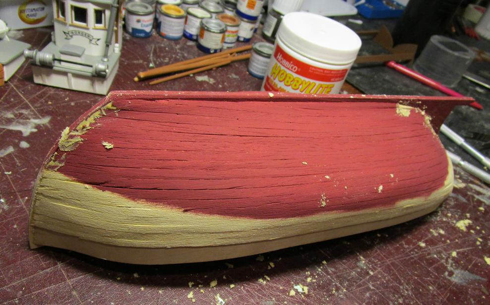

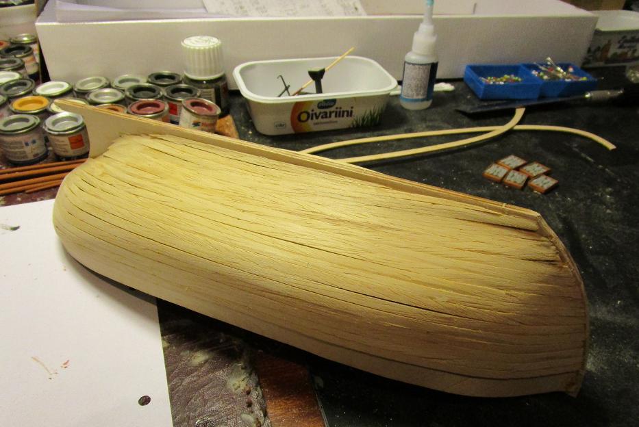

Bordläggningen på plats, behöver lite putsande till.
Målat första varvet med bottenfärg (förtunnad) så att man ser skavankerna bättre och spacklat igen några hål.
Sen slipar man lite och med skalpell kan man få dit konturerna av bordläggningen.

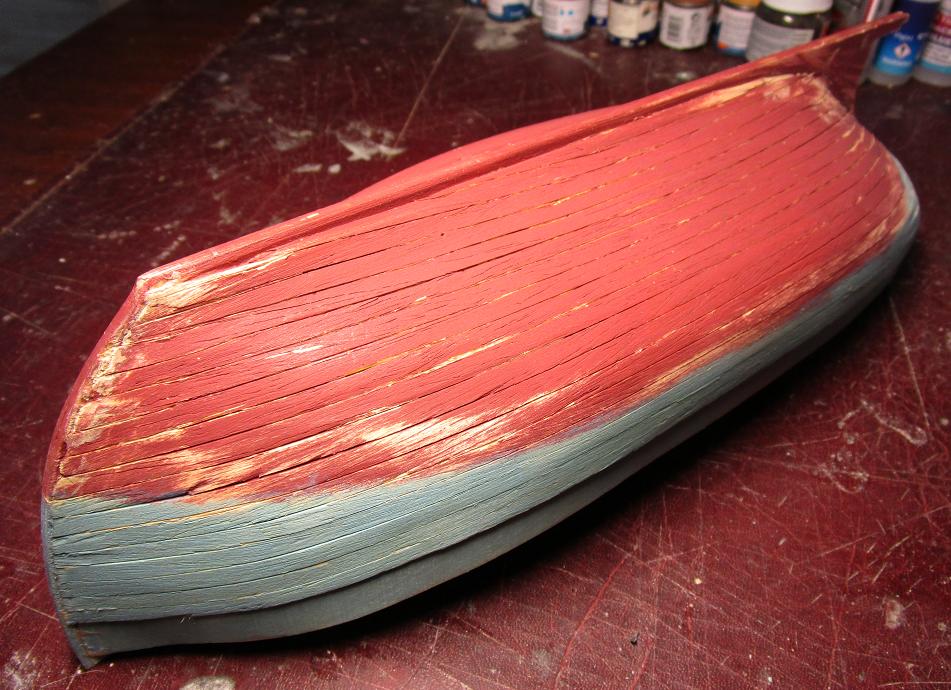

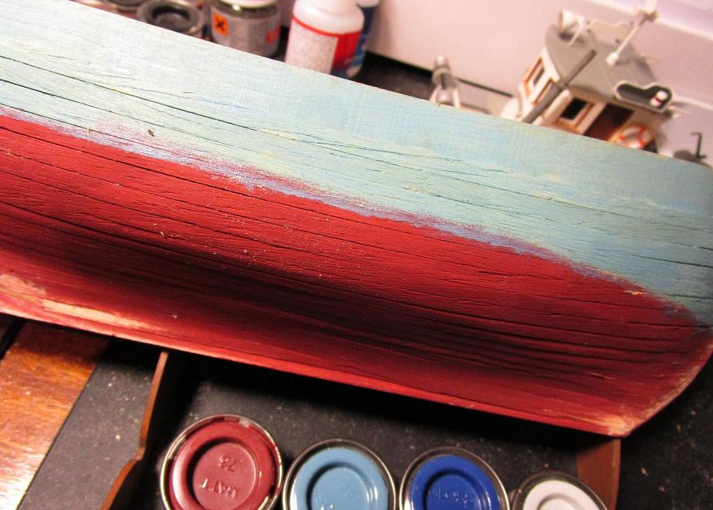

Målade ett varv förtunnat blått. Ser lite slarvigt ut allt, men det blir nog bättre.
Kommer bli en list mitt i det blå också. Kanske målat vitt mellan det röda och det blå (blandning mellan de två olika blå).
Fruktansvärt fota det blå. Helt omöjligt få rätt nyans, det blå vart överexponerat hur jag än gjorde.
Det röda ser mörkare ut än vad det är.

Målade ett varv, sedan vart det en stund med skalpell för att få fram "plankorna" så det ska se bra ut.
Se bild nedan. Och efter det vart det målat varv 2 med blåa färgen (som är typisk dansk eller om det
var norsk fiskebåtsfärg). Inte med på bild. Målade även vitt tidigare på insidan, där brukar det vara
plastat så det liknar ju en del. Ska ju se lite slitet ut överallt. De brukar vara trä ovanför vattenlinjen
och glasfiber (plastat) under. Ska försöka få till det så det ser ut så. Gammal använd fiskebåt ska inte
blänka, skina och vara slät. =) Det är tacksamt när man bygger, råkar man "förfula" något i misstag så
kan det vara hemåt. :-D
Nästa steg är måla blått ett eller två tunna varv till. Sen blir det den röda bottenfärgen. Steget efter
det är att lägga däcket samt få dit reling, propeller, roder, smådetaljer på skrovet osv. Och efter det
ska hytt och sånt på plats.

Däcket lagt
Däcket ska vara en bit från relingen, fixar det sen med skalpell så det blir rätt form.
Har väl inte lagt ut bilder på hytt och lite annat tidigare, se nedan. Det mesta ska
få sig en dust av "weathering" också, båten ska ju inte se ny ut. Och så är det ett
drös detaljer kvar...
