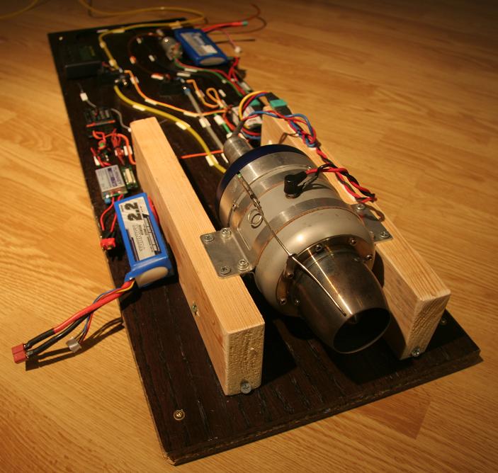

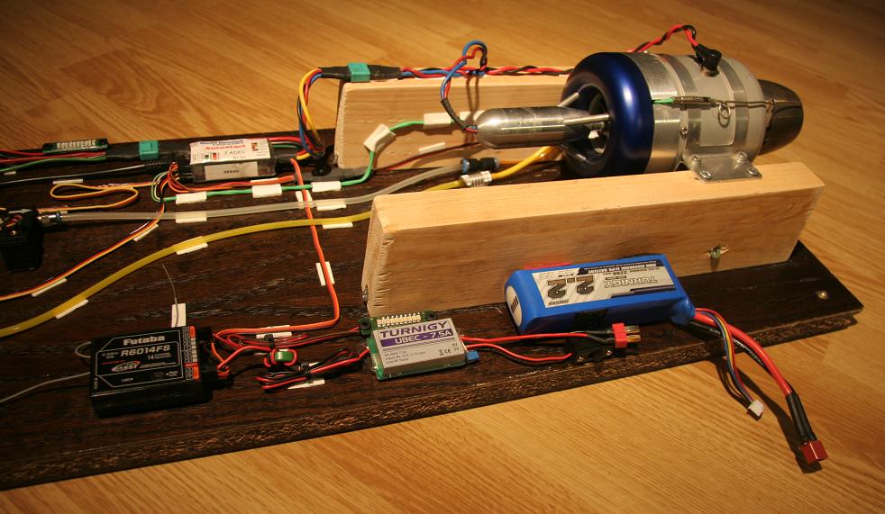

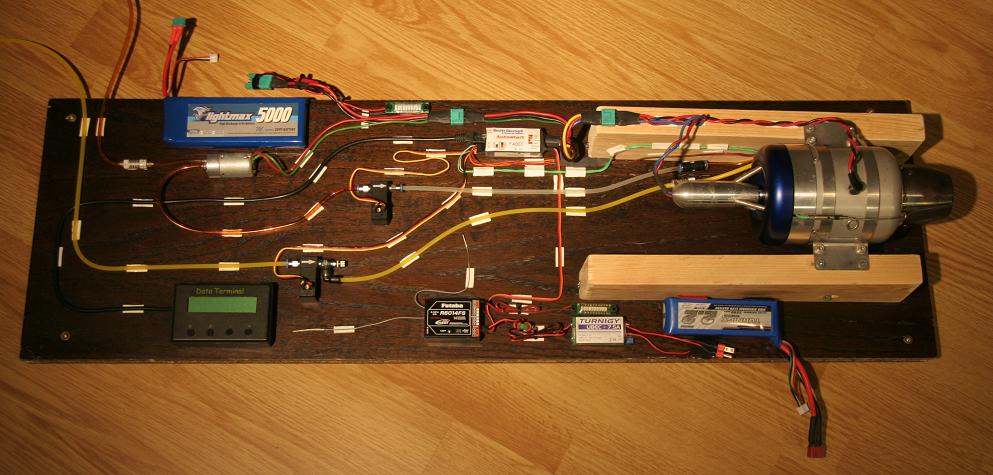

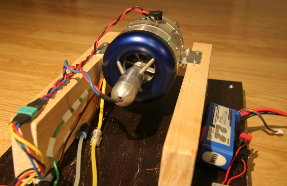

Jet-Turbin-testbänken klar! =)
Avdammad, rengjord, genomgången, uppsnyggat och fastsatt! Blev lite skillnad.
Fäste fast alla kablar och slangar samt grejer med dubbelhäftande tejp (kraftigaste Holmbergs hade, funka tokfint!).
Men även kardbordband och skruvar förstås. ;-) Kan ju beskriva lite kort det man ser...
- Fadec är den som styr allt, den "vita dosan" uppe i mitten dit nästan allt går.
- Startgasen går i gula slangen som kommer från vänster går in i en ventil (styrd av Fadec) och in i turbin.
- Orangea slangen uppe från vänster är där A1 Jet Fuel sugs in via filter och sen pumpen (styrd av Fadec) och sen via ventil (styrd av Fadec) genom vit slang in i turbin.
- Grön kabel från Fadec till turbin är termometern som mäter utblås-temp.
- Röd-svart kabel från Fadec till turbin så går till glödstiftet ovanpå.
- Blå stora 2S LiPo 5000mAh-acken uppe till vänster går genom en LiPo-ackvarnare och till matningen av Fadec
- Blå-röd kabel från Fadec till Turbin är matningen till elmotorn som drar igång turbinen
- Svart grov kabel från Fadec ner tilll vänster går till svarta boxen som är Data Terminal, dvs den man kan plugga i och hur (visar temp, varvtal osv).
- Vanlig "servo"-kabel från Fadec går in i turbin, ingen aning vad den gör, styr varvet på nåt sätt I guess?!
- Blå acken nere till höger (3S 2200mAh LiPo ger ström till UBEC som ger ström till Futaba 14-kanals mottagaren samt ackvarnaren
- Det går en kabel från kanal 3 på Futaba-mottagaren till Fadec, det är throttlen det.

Resten är bilder från andra vinklar. =)
Kommer info om turbinen samt kringutrustningen senare.
Samt att jag måste ta reda på startförfarande, gång och avstängning.
Har satt ny tändhatt och fixat allt annat jag sade att jag skulle göra.
Nu läsa lite på det hela...

Snyggt upplägg i sedvanlig ordning :D. Man kan se att det krävs en hel massa kringutrustning för att få lite blås ... men jag ser ingen hållare för brandsläckaren :shock:
Jussifixa hade ju igång den på fältet så allt borde väl funka så du får annonsera när blir det provkörning :?:
 Post subject: Re: Projekt: Jetflyg!
PostPosted: Sat 03 Mar 2012, 11:11
Tackar! Man ser bättre hur allt hänger ihop om man lägger upp allt så där som jag gjort,
tycker jag. Och dessutom är ordning A och O när man ger sig in på nåt sånt här nytt,
som dessutom varvar 160.000 rpm och eldar o har sig. :lol: Det är lite mer grejer än att
få igång en metanolare eller bensinmotor jo. Men intressant är det!

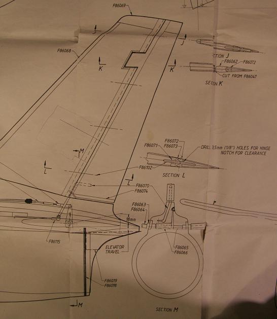

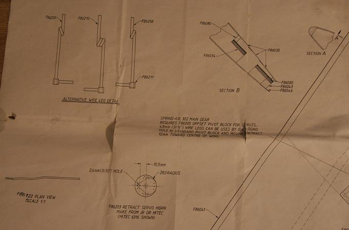

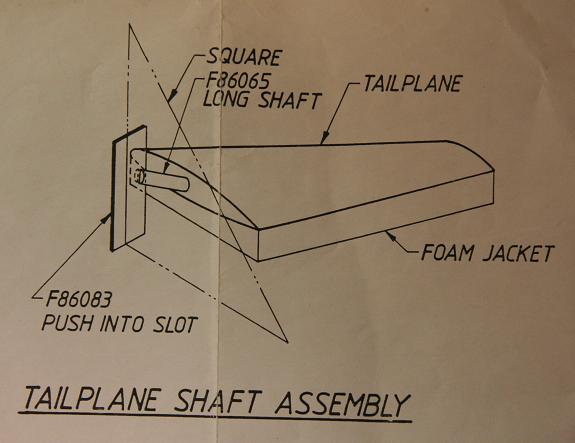

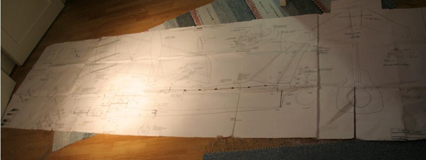

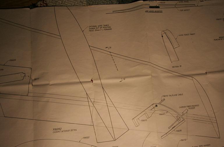

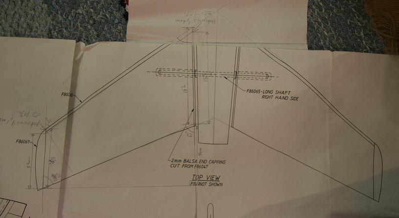

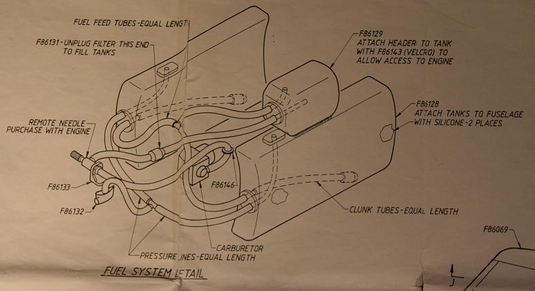

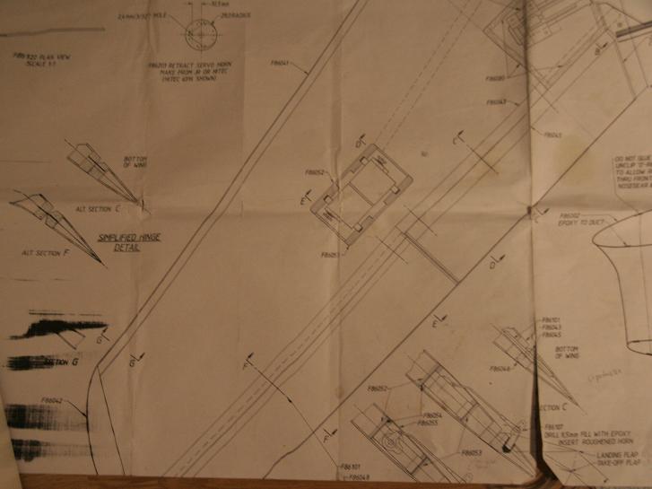

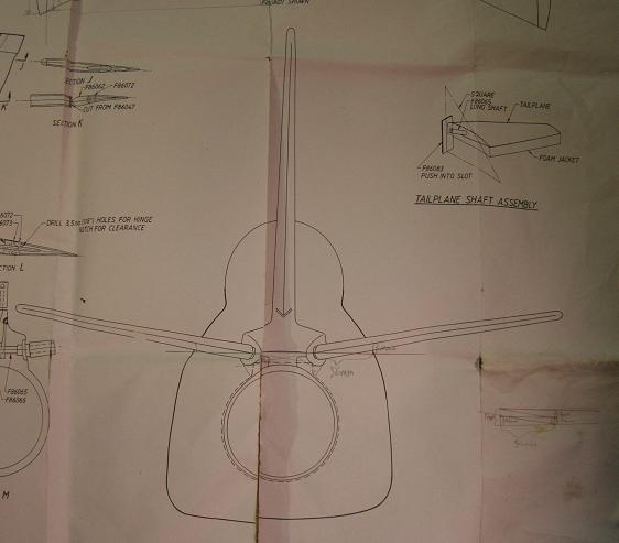

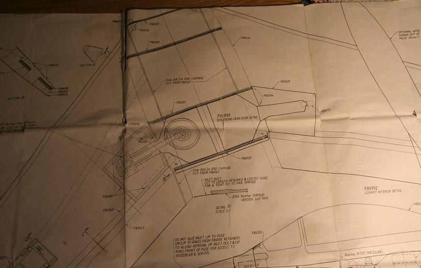

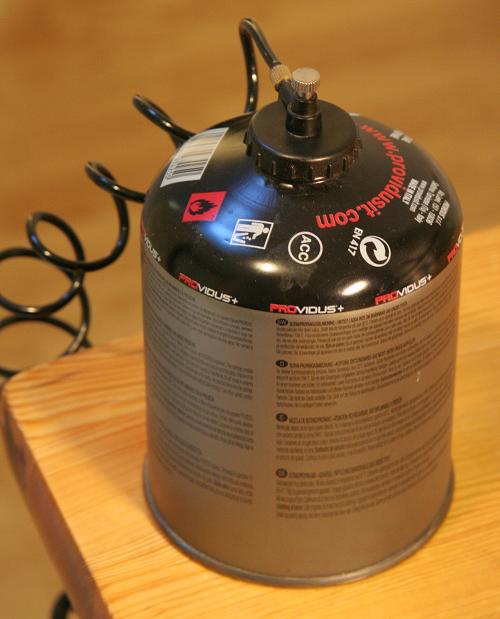

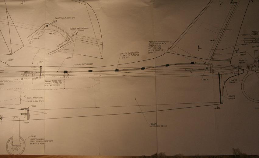

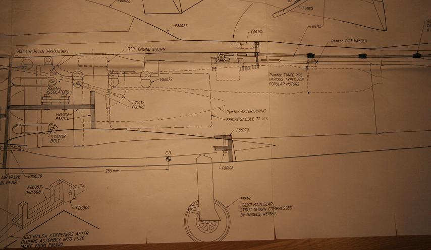

Ritningar!!!
Titta vad mars-tomten kom med idag! :D Butan(70%)-Propan(30%) och ritningarna!!! Stora ritningar!
Fick tidigare ett mail med kontaktuppgifter till byggaren... =) Tar sig... ska väl få en vinge av detta till slut.
Jäääääkligt synd att den skadade vingen är slängd, skulle vart guld värt om den fanns kvar. Otroligt synd.

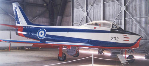

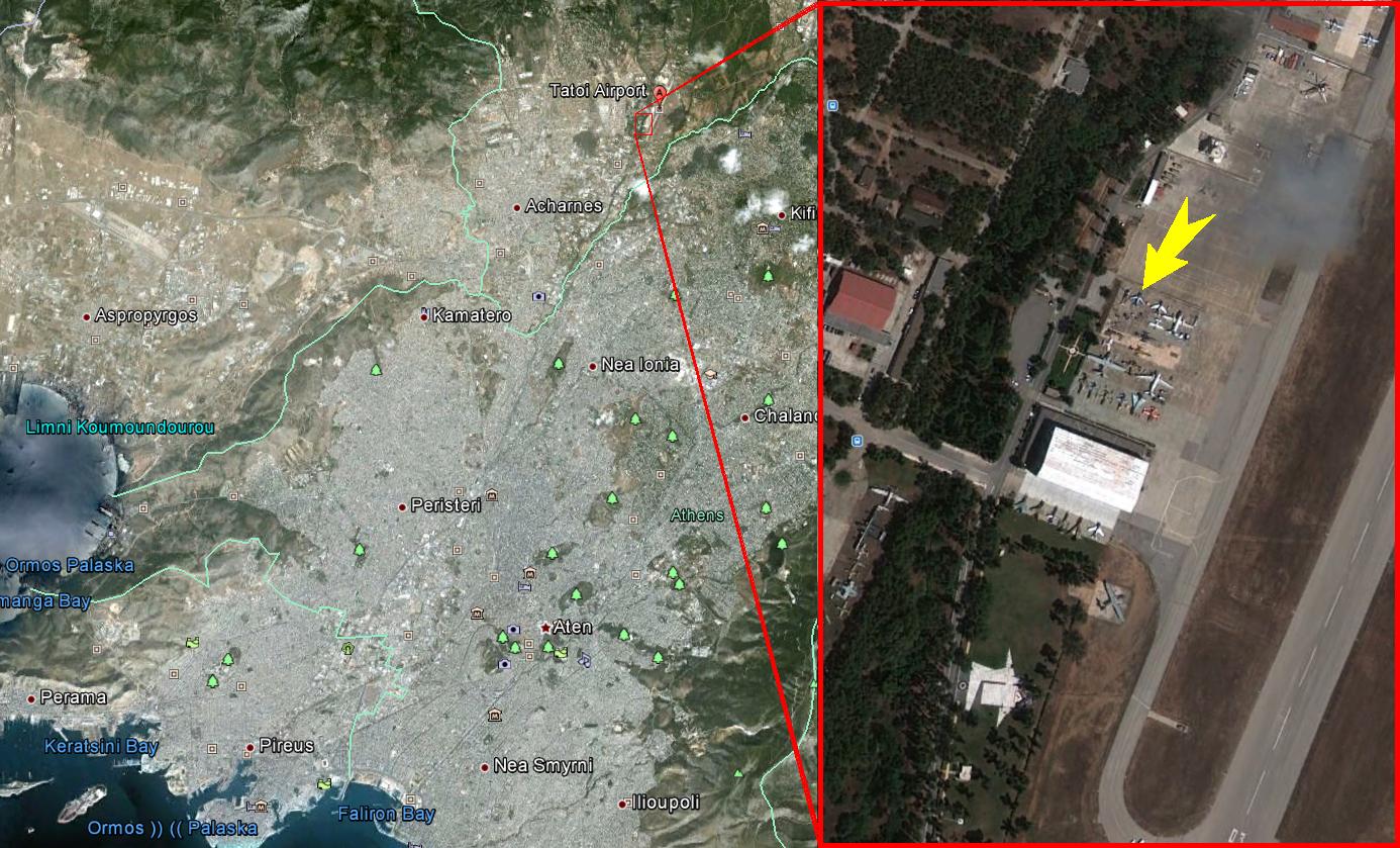

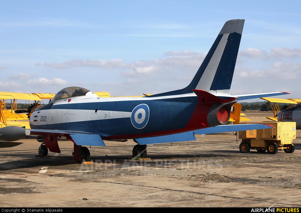

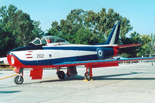

Är det bara jag som hittat mitt flyg på världskartan? :-D
Grekland - Aten - Tatoi Airport (jämfört en bild som är fotad 2011).

Ritningar!!!
Är det en "ducted fan" som byggts om för konverterats för jet :?: Det är väl i stort sett samma sak bara att temperaturen på utblåset blir lite annat :roll:
PostPosted: Sat 10 Mar 2012, 10:57
Ritningar!!!
Japp, ducted fan utbytt mot jet. Gjord för OS91 ursprungligen med fläkt. Heter det MDF då månne? :-D EDF = Electric Ducted Fan och Methanol Ducted Fan är väl MDF... om det finns nåt sånt. =) Men tror det heter bara Ducted Fan?
Det skall vara ett "byxben" när det är jet-turbin, ett stålrör som går från turbinen till utblåset. Och så har insidan klätts med heatshields.
Flyget flögs med ducted fan förut och på slutet med turbin.

Hittade lite bilder på "min" Hellenic Flame Sabre F86-F (nr 202)...
