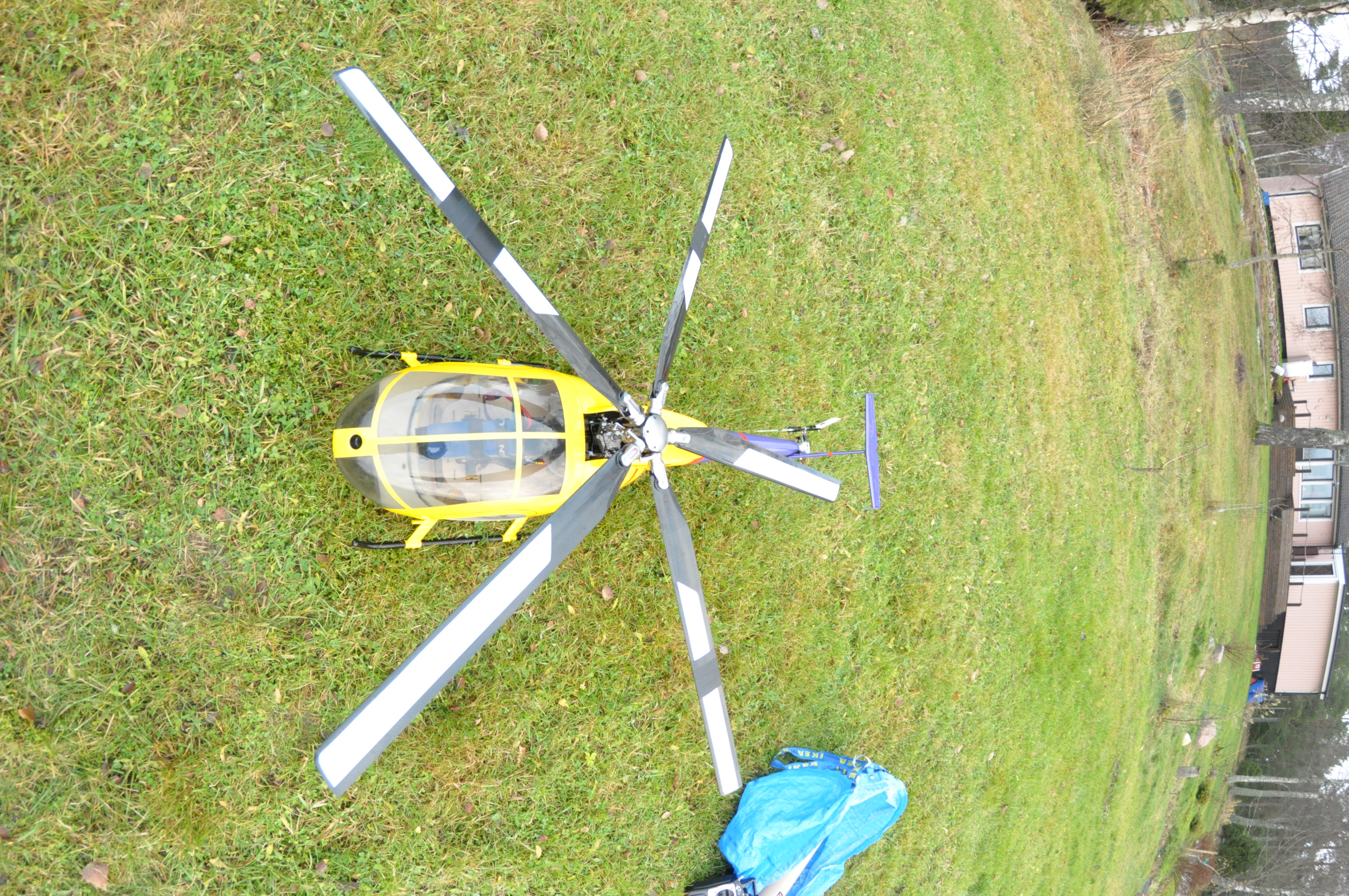

För några år sedan Ebayade jag mig ett Pentahuvud från Lightningheli som jag skruvat/flugit/skruvat sedan dess. Men hur jag än vrider och vänder känns 600an likom oklädd med bara rotorhuvudet :)
File comment: Det är viktigt med vinterprojekt sägs det
DSC_4370.JPG [3.29 MiB]

Ah snyggen! =) Färdigmålad och nästan klar eller? Stod i min bruks att det bara tar 3h att bygga skalet runt helin... :lol: Funkey? TT? Century?
 Post subject: Re: Trex 600 i en Hughes 500
PostPosted: Fri 09 Nov 2012, 07:56
Posts: 61
Tänkte faktiskt testköra i helgen. Fem blad i 1300rpm skickar iväg irriterande små vibrationer så det ska bli intressant att se hur mycket av dessa som kommer vidare till skalakroppen. Jag får nog erkänna att den var målad vid leverans :oops: Align säljer skalakroppar under egna produktnummer och manualer men vad jag kan se från mitt letande på nätet så handlar det troligen om OEMade Funkeykroppar.
Jag har nog pillat i 4 timmar med den. Eftersom det är Aligns prylar och anpassad för både 600N och E så borde Trexen passa fint men så var icke fallet. Tydligen har jag den äldre versionen av 600E så det krävdes lite borrande.
PostPosted: Fri 09 Nov 2012, 08:41
Testköra? Skulle man ju gärna se! =)
Hur valde du blad? Vilka vinklar använder du? 0...+10?
Du slipper ju iaf metanol-motorvibrationer. ;-) Elheli låter mycket mer verklighetstroget än metanolare... plus på det!
Är det samma heli som du flugit FPV med? Du kanske har en uppsjö av helis? :shock:
Snygg heli är det! Är det 500E med den spetsiga nosen (snyggast)?
Vad skiljer E-modellerna? Fästen och bomlängd? Min MD-530 skulle monteras på 3h, men många delar var sjukt tajta och rocketlauncher-grejerna passade inte ett dugg, måste slipas ner och göras om. Tror jag lagt ner bra bit över 15h (under 3 år eller nåt) på den.. haha. Känns som att du kommer upp i luften före mig. :roll:
Dessutom har den där lock framtill! Såå smidigt! Jag har små fönster på sidan endast.

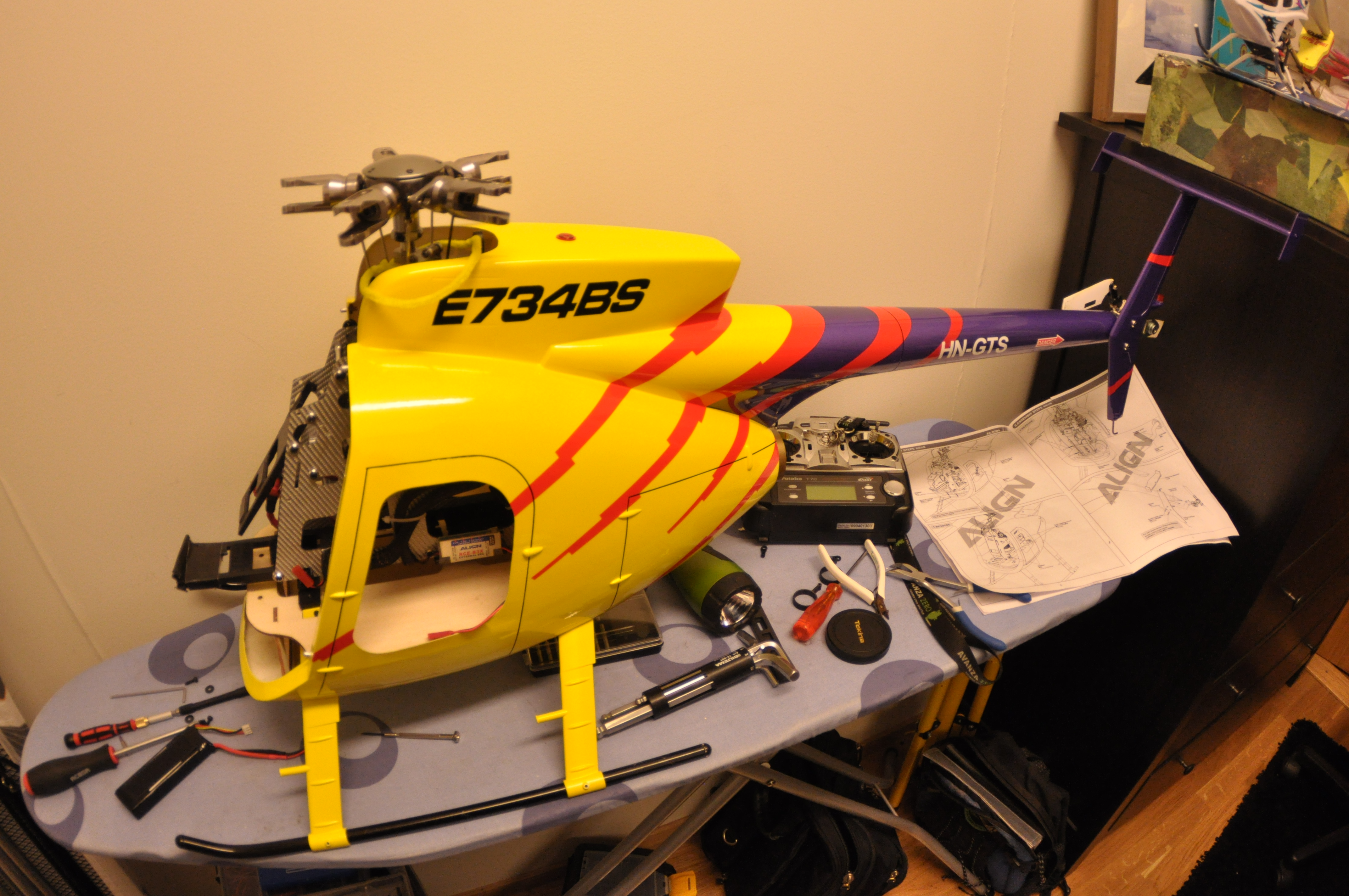

DSC_4961.JPG [3.94 MiB]
DSC_4950.JPG [3.16 MiB]

Idag blev det av. First flight. Den fick nätt och jämnt plats i bakluckan på bilen (farmare jo).
Fyra ackar gick åt under dagen. Många checkpunkter bockades av men ungefär lika många nya kom till.
*Vibrationer såg ok ut, viss oro fanns att "kroppen" skulle skaka till sig skador.
*Ork, trots dryga kilot extra vikt så märktes det knappt i prestandan
*Flygtid, gick åt 3000-3200mah på 6,5 minuter. Känns på gränsen men att fisflyga i byig vind brukar dra extra mycket.
*Effektuttag, toppade 48A vid några tillfällen. Också OK
*Vindtolerans, kraftigt försämrad, knappast oväntat.
*Glasfiber blockar inte Eagletrees GPS
*Tyngdpunkt med ackar OK.
Nya punkter till nästa flygtur
*Montera FASSTantennerna på något bra sätt. Nu var de bara instoppade vilket inte gagnar räckvidden
*Provflyg 550mm-bladen med större pinion och se om flygtiden kan ökas. 600mm-blad ger ett mer skalenligt intryck men flygtid är flygtid.
*Prova om helin orkar lyfta två ackpaket i 6S2Pkonfiguration, också målet att öka flygtiden
*Sist men inte minst, på med FPVkittet igen
