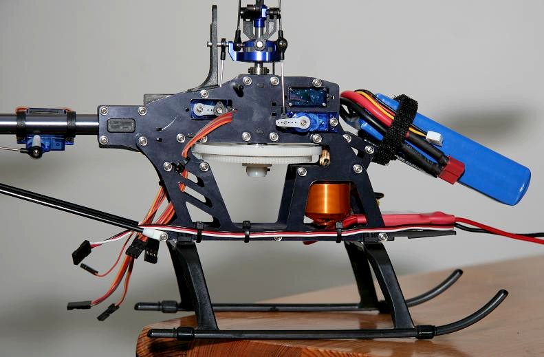

Eftersom jag tyckte helin var lite "rickel-rackel" och det fanns överkomliga delar
så införskaffades sånt, dvs metall-bling som hoppeligen är mindre "rickel-rackel". :D
Saknar dock främre tail belt drive gear...

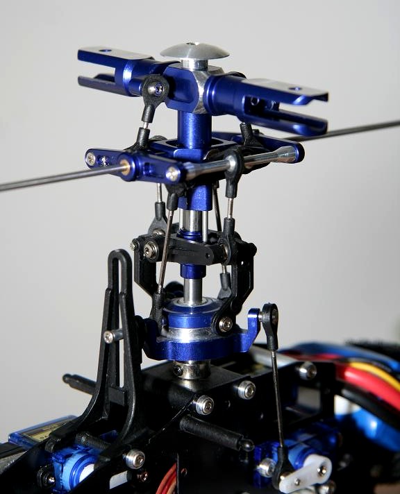

Börjat uppgradera!
Hade ju som nämnts tidigare köpt lite bling till helin. Bling i detta fall är
metalldelar och det är inte bara bling, utan gör helin mindre "slattrig".
Helin hade ju använts som mall till en skala-heli så det mesta fick läggas
tillbaks som tidigare tagits bort. Dessutom dra om kablaget lite.
Jag har bytt lite andra delar vartefter också, som tex skruvarna som är
helt värdelösa, vissa rundar väldigt lätt. Axelstoppen fick jag byta ut,
originalet i alu smulades sönder av skruvarna.
Många ställen har jag fixat det tajtare och på vissa ställen har det vart
för tajt. På flera ställen kan man inte skruva åt skruvarna hårt, för då
fastnar grejerna. Gänglåslim behövs för att låsa skruvar som inte får
skruvas in hårt.
Det enda som återstår nu är att invänta insex-mejslar så jag får fixa
färdigt rotorhuvet. Det lustiga där är att originalet har helt vanliga
spacers mellan rotorbladshållare och rotorskallen, medans metall-
huvudet hade två olika sorter?! En konisk på ena sidan och en skum
variant på andra sidan. Olika tjocklek också. Hur man än gör så glappar
det eller blir för spänt. Måste klura fram nåt. Rotorbladen måste ju
funka. ;-)

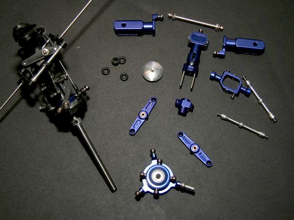

Gamla rotorhuvudet till vänster och nya delarna, dom är blåa dom.

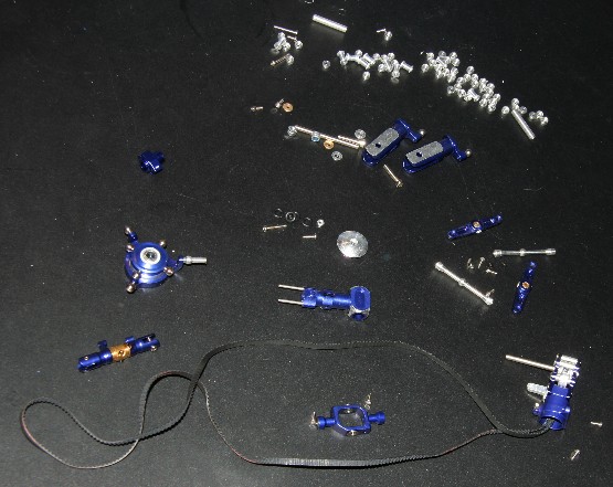

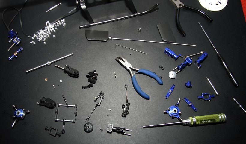

Allt löst. Går igenom delarna.

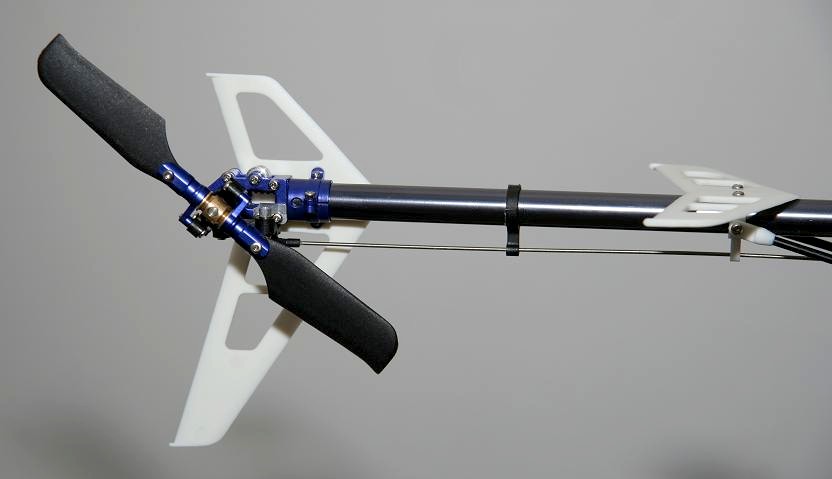

Stjärten. Inget var limmat så det vart genomgång av allt.
Stjärten färdig. Vart riktigt bra. Inget glapp, inte tajt.
Lite andra bilder...

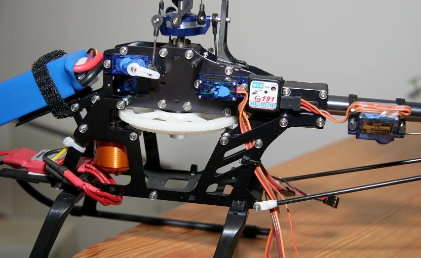

Det enda som känns lite "B" nu så är landstället (det är en enda gjuten
del i plast!!!). Och så är washout control levers samt flybar control arms
(tror dom heter så) i plast, för det fanns inte metall hemma när jag
beställde. I övrigt känns helin riktigt rejäl nu.
Väntar på insex-mejseln och sen är det inte mycket tid kvar före första
testrunda, visserligen några timmar med inställning, men det lönar sig
alltid. Den kommer flygas och tunas in och sen ska den säljas. :D
