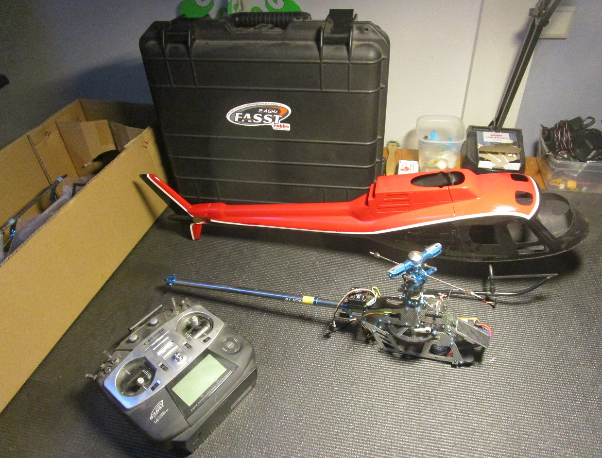

Skalabygge - Eurocopter AS350 (Align T-Rex 450SE V1)
Fick tag på en 450-size Roban Model (tror jag det är) Eurocopter AS350 med Align T-Rex 450SE V1-mekanik från en Ålänning 25 okt!
Komplett paket med allt som behövs i stort sett.
Plan:
- Gå igenom grejerna
- Passa på provmontera hela mekaniken klart i skalet
- Få mekaniken flygklar
- Provflyga mekaniken och ställa in
- Montera in i skalet
- Flygning med skalet som det är
- Klura ut vilken AS350 den ska efterlikna
- Montera ur mekaniken, måla skalet som det är tänkt och fixa alla detaljer
- Montera tillbaks mekaniken
- Flyga!!!
