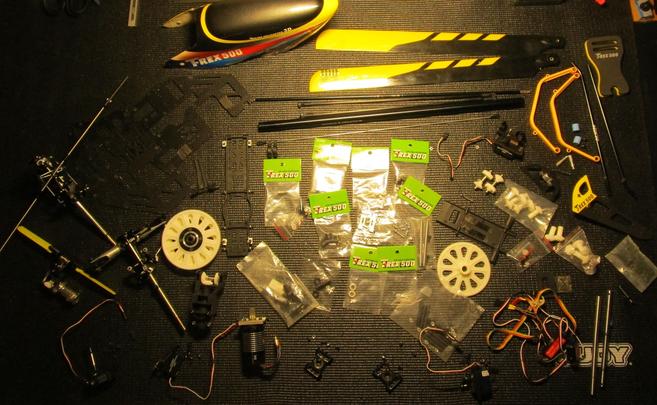

Bygget har börjat!
Gick igenom delarna för själva kroppens ram, rengjort, bytt kullager, monterat ihop.
Kullagrena som var i helin vet jag inte vad har vart med om, det ena lät som grus, det andra skorrade som om kulorna var fyrkantiga.
Hittade kullager jag nån gång tagit från något helt annat är RC-relaterat som hade exakt samma mått samt var täta kullager och inte öppna.
Nästa är att gå igenom flybar-huvudet med allt och få det på plats, sen montera bom och stjärt. Ska ställa in Spartan-gyrot likadant som på en annan 500-heli.
Nu är FBL-huvudet på plats tillfälligt och löst för att få ramen rak med huvudaxeln frigående utan problem före jag skruvade fast allt.
Landstället är gurt o furt men det ska ju ändå bort när mekaniken ska in i kroppen, bommen blir samma färg, den syns ju ändå inte sen.
Jag har en bunt svarta bommar extra. Bäst ha annan färg på grejerna så jag ser skillnad mot de andra 500-helisarna.
