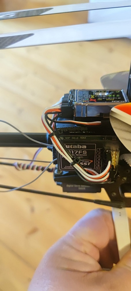

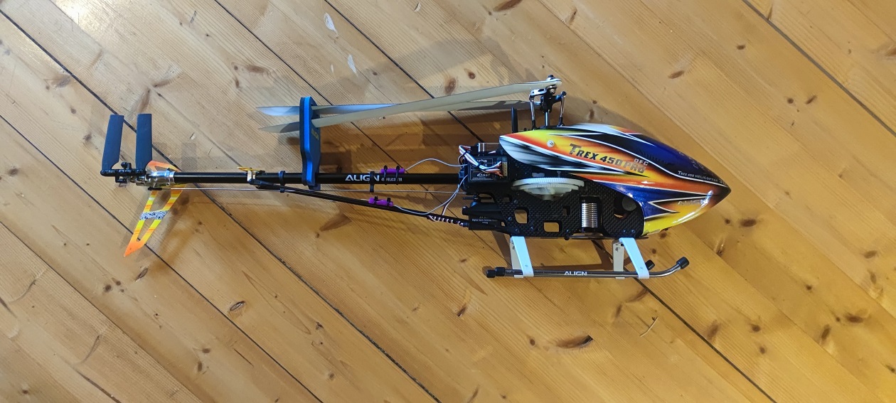

En till då jag flög slut på min gamla 450 ;)
Detta är en rakt igenom Align med FBL

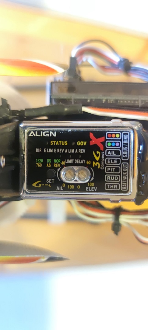

Denna var klar med Spektrum satteliten när den kom så dom åkte i lådan tillsvidare och Futaba R617FS kopplades till Aligns 3GX gyrot. Allt är klart kopplat och ska ställas in och sedan förhoppningsvis flygas.

Skoj! Hur va gyrot att ställa in? Eller det kanske va klart redan eftersom det var allt-i-ett-köp?
Jag skulle flytta ena antennen till landstället så du får 90 graders skillnad. Se till att antennerna inte tar i eller är för nära kolfiber. Och detsamma gäller bommen om det är remdrift, men det kanske är axeldrift på så ny heli (nyare än 450SE V2 alltså :-D)?

Jo de e TT på den. Ha luskat på placeringen av antennerna nog. Satt dom som jag gjorde mest under setupen.
