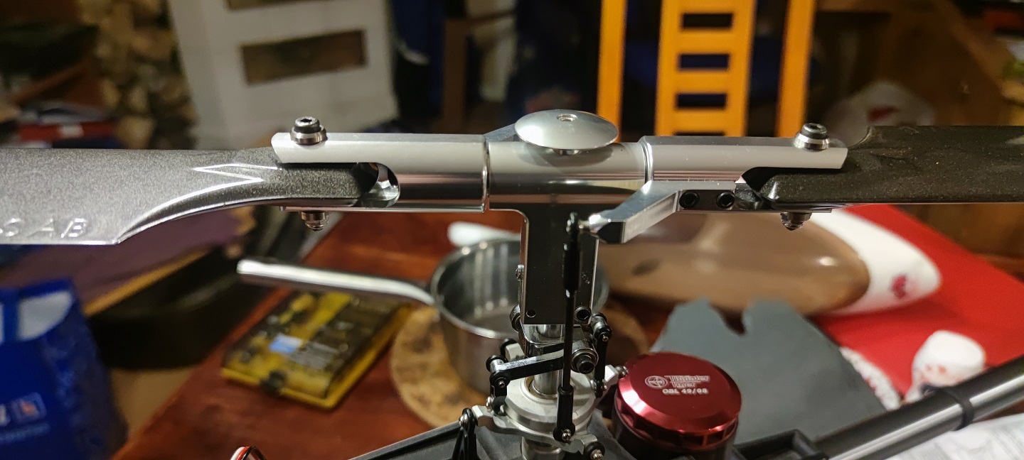

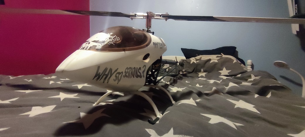

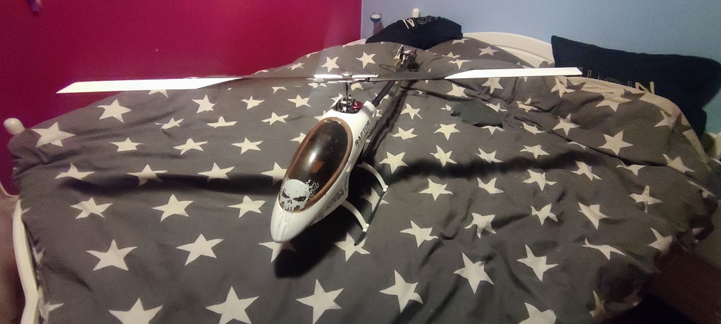

Jag skaffade mig en Thunder Tiger Raptor 620SE och fixar den flygklar med FBL och 3-axligt Brain Gyro

När den kom så var den utan huvud och dålig bom. Så det var det första jag fick fixa, huvudet fick jag tag i av en flygare i Elvis klubb i Sverige och jag bytte till Brain gyro samtidigt.
Det är en inlärningskurva att byta till FBL men det är intressant som tusan.

Kul med en till Raptor, men den liknar inte alls under kåpan. :-D
Skulle inte rekommendera att ha Futaba-antennerna så nära kolfiberytan. Bort bort!
Tänkte på det också jo. Ska lösa det innan jag flyger.
