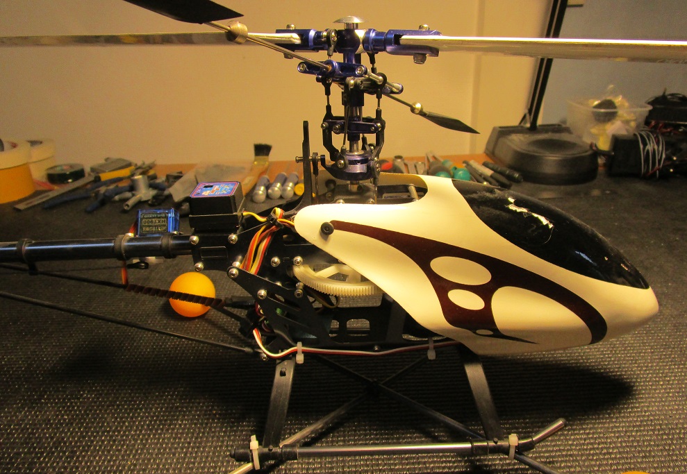

Helikoptern som ska gås igenom...

Den har ju stått ett tag och en RC-helikopter är bra på samla damm inne i alla vinklar och vrår.
Så det första är att ta en vanlig färgpensel och damma av den, lätt att komma åt med en sån.
Typ 30 mm bred men tunn vinklad pensel använder jag.
Denna har träningsställ så det tar jag bort eftersom helikoptern måste stå plant och stabilt när inställningarna görs.
Det är också bara i vägen.
Sen ska huvudrotorbladen bort, märk en av dem före med tex en svart prick på ena bladet och dess bladhållare.
Bäst hålla matchat genom hela huvudrotorn. Bladen är farliga om motorn går igång.

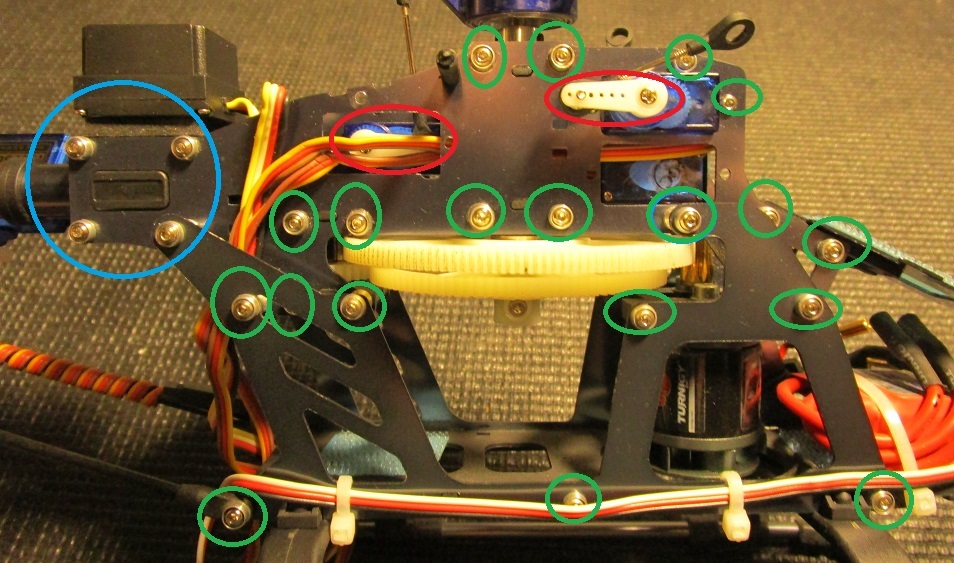

Skruvarna!

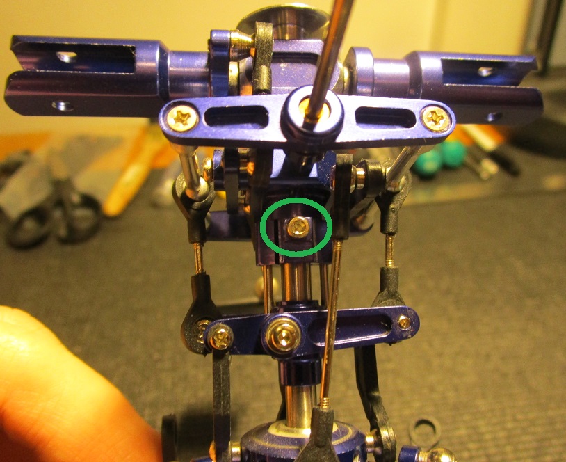

Det finns ett gäng skruvar på en RC-helikopter.
Det finns tre sorter...
- skruvar med fingänga som skruvas fast i metall (dessa ska limmas med blå loctite)
- skruvar med fingänga som skruvas fast i plast som ska limmas med tunn CA (i de vita plastdelarna)
- skruvar med grövre gänga, dessa är självdragande (i de svarta plastdelarna)
Skruvar kan skruva upp sig så det är viktigt att gå igenom dem ibland.
Upptäcker man nån allt för lös så måste man göra något åt det.
Tänk på att detta inte är en full-size dumper där man skruvar fast alla skruvar allt man orkar, detta är en liten helikopter.
Varning! HobbyKing-skruvar är kända att gå av samt att insex-hålet rundar lätt, byt vartefter.
En skruv som lossnar på fel ställe = krasch eller kan skada dig.
(En liten 450-heli kan nog hugga stora djupa sår över hela dig på nolltid så tro inte att de är ofarliga!!!)
Denna heli är nog hel/fixad efter trädet som hoppade fram, så om någon del gick sönder så är de redan utbytta.
Annars är det bra läge att byta ut delarna i samband med att man går igenom alla skruvar.
Det återstår att gå igenom den bara, något kan ännu vara snett mm.
Jag brukar börja med att kontrollera skruvarna på ena sidan, sen andra sidan, sen stjärten och sist rotorhuvudet.
Vissa skruvar ska sitta fast ordentligt, andra ska inte dras åt nu, de skruvas rätt sen när mekaniken justeras (senare inlägg).
Viktigt att man arbetar systematiskt och inte missar någon, man kan märka skruvarna som är OK med en tusch.
Är du en person som har brått och är slarvig vill jag inte stå nära när du flyger din helikopter. (gäller alla)
Normalt ska ingen skruv vara lös, men känner man försiktigt så märker man om de går att skruva åt lite.
Skruva inte upp nån skruv! Speciellt inte de som ska vara helt åtdragna.
Tänk på att de skruvar som är fast med loctite måste loctite'as på nytt om du ruckar dem.
Och tänk på att nyloc-muttrar är engångsmuttrar!!!
Nu används de bara för bladen på denna heli.
Andra muttrar måste limmas.
- De gröna cirklarna är de skruvar jag drar fast.
- De röda är där servoarmen är i vägen.
OBS! Du får ALDRIG vrida på ett servo för hand såvida det inte är ett servo som har sådan utväxling att det går.
Går det lätt att vrida, inga problem. Går det inte? Låt va!
Dreven i servot kan gå sönder och då är servot odugligt.
Du kan skruva bort skruven som håller fast servoarmen i servot (kom ihåg att få tillbaks den på exakt rätt tand/plats).
Eller så kan du skruva fast skruvarna sen när du kan röra på servot.
- De blå ska inte dras åt än, de är för bommen, se bild gällande remspänning längre ner.

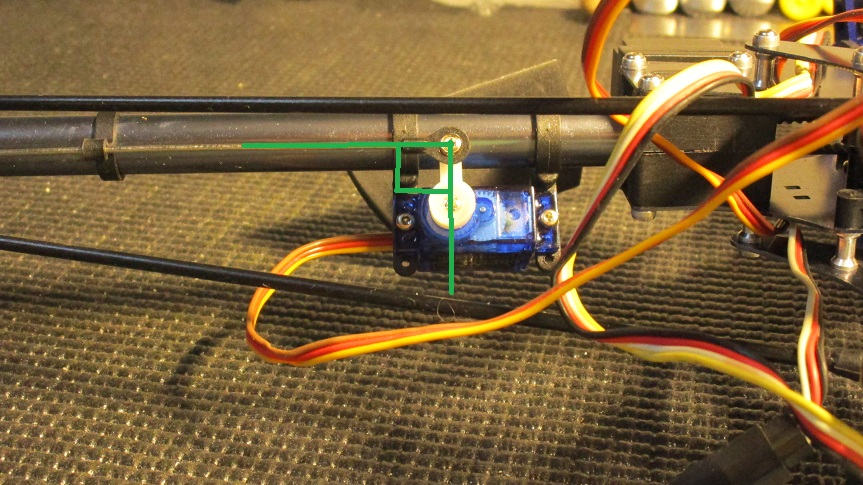

Sen ska du göra samma på andra sidan.
Bommen är oftast på plats med ett spår framtill, samma baktill oftast, men det kan ändå finnas ett litet spel.
Släpp på den röda skruven (se bilden nedan) och justera så fenan blir rak jämfört med huvudrotoraxeln (nästa bild).
De gröna skruvarna här i stjärten ska vara åtdragna, de blå ska inte röras nu. Observera att alla skruvar inte syns på bilden.

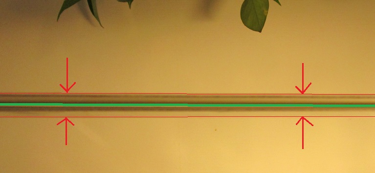

Här ser du hur fenan på bommen är i linje med huvudrotoraxeln.
Dra åt den röda skruven i föregående bild.

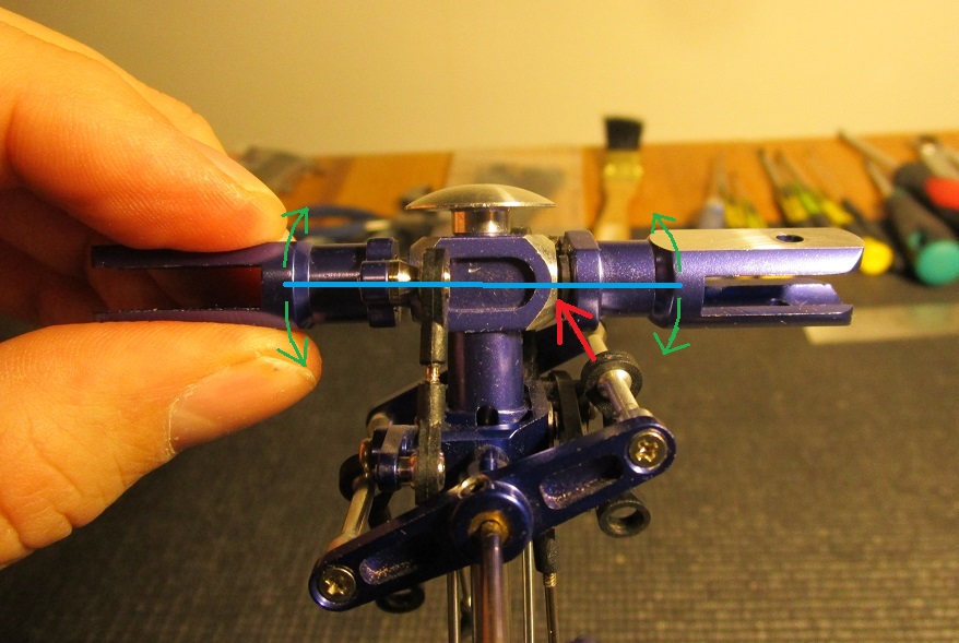

Sen har vi de två spindelaxelskruvarna (en på var sida inne i rotorbladshållarna).
Det går en spindelaxel igenom huvudrotoraxeln omgivna av diverse delar som man kan justera styvheten i rotorn med (senare inlägg).
På var sida om dessa finns de bägge rotorbladshållarna.
Och i bägge ändor på spindelaxeln finns kullager och utanpå det dessa spindelaxelskruvar.
Dessa skruvar måste vara limmade och åtdragna.
Är dom lösa, limma och dra åt.
Använd två 1,5mm insexnycklar (i 450).
Är de hårt åtdragna, överdra dem inte, de kan gå av när du flyger och då flyger rotorbladen rakt ut med en hiskelig fart och kan flyga tiotals meter om helin står på marken. FARLIGT!
Sen har vi resten av skruvarna i själva huvudrotorn.
De gröna ska vara åtdragna, de blå ska du inte röra nu.
Tänk på att vissa skruvar inte syns på bilden. Tänk motsvarande.
Den fyrkantiga ramen där stabiliseringsstången går igenom (tunna långa metallpinnen), se till att den ramen är rak och inte skev när du skruvar fast skruvarna.
Och så finns det skruvar jag inte fick med på bild riktigt.
Den övre gröna är bakom och ska skruvas fast (kullagrad som några andra), samma på andra sidan.
Och sen en annan viktig grej som ska skruvas fast är låsringen.
Den är under hela huvudrotorpaketet under swashen men ovanpå chassiet (brukar vara ett kullager där).
Brukar vara aluminium med 2 eller fler insex-skruvar.
Om du håller i rotorn och drar upp och tryker ner så ska det inte glappa, denna ska hålla axeln på plats i vertikal-led.
Inte för tajt, då går det trögt och kullagret slits, men det får inte vara glapp.
Se röda pilen, det ska inte glappa den vägen.

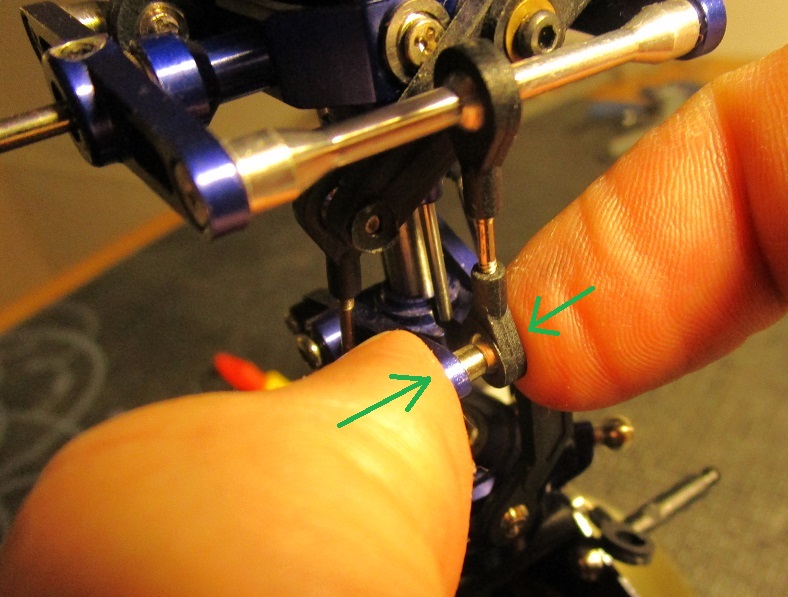

Haka ur linkarna från rotorbladshållarna (gröna pilarna).
Det är seesaw (röda ringen, en på andra sidan också) som ska justeras nu så det inte glappar eller kärvar med skruven (blå pilen).
Bara att dra åt egentligen, det är kullagret man drar åt.
Samma på andra sidan.
Och på andra sidan... där va det en seesaw i plast (röda markeringen)! WTH! :-D
Metall-seesaw'en måste ha fått nån skada tidigare och bytts ut till originaldel (plasthuvudrotorn på HK450).
Ok... det funkar, bara de är helt symmetriska.
Det kollas sen.
Hur som helst, den ska också gå lätt men inte kärva. De i plast kan nog fastna om man skruvar fast dem.
Tidigare nämndes om spindelaxeln.
Det är den som går igenom toppen på huvudrotorn (blå strecket).
Spindelaxelskruvarna är iofs redan fast i detta läge (gjordes i tidigare inlägg), så om det är för mycket glapp här måste spindelaxeln bort med bladhållare och allt.
Det finns nämligen gummi-dämpare inne i skallen (röda pilen pekar på ena sidan var de är).
De kan vara mjuka-hårda beroende på vad man väljer.
Om du måste byta dem, sök först upp en manual där det framgår vilken väg allt ska vara på axeln, samt speciellt kullagrena som i många helis är skilda delar med olika diameter mm som med hjälp av centrifugalkraften ska gå lättare. Felmonterat = går trögt.
Mjuka är bättre för nybörjare då det ger en mjukare dämpning och mer förlåtande.
Böjer man på rotorbladhållar"paketet" så ser man att det flexar lite (grönt).

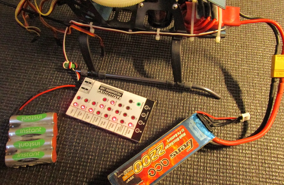

Och så var det dom där 6 st inställningarna av fartreglaget...
Läser man vidare i manualen kommer man fram till hur man ska göra för att ställa in reglaget med sändare eller med programmeringskort.
Har man inget programmeringskort vet man inte vad inställningarna är, bara vad man sätter dem till.
Nu har jag ett programmeringskort så jag drar bara programmeringssättet lite kort:
Alternativ 1 - Programmera med sändare (se manual för exakt sätt):
Kort sagt är det för detta fartreglage:
- Sändare på, fullgas, ack till fartreglage, vänta på programmeringsläget, lyssna på pipen, välj rätt inställning genom att dra ner throttlespaken, lyssna på pipen igen och ställ in rätt med samma spak, spara sen med samma spak osv nästa. Beta igenom alla och se till att du vet att du får rätt.
Alternativ 2 - Programmera med programmeringskort (med Turnigy-kortet jag använt):
- Anslut fartreglagets signalkabel till programmeringskortet.
- Anslut extern ack till programmeringskortet.
- Anslut ack till fartreglaget.
- LEDarna lyser på kortet, följ manualen för att ställa in rätt.
- Done!

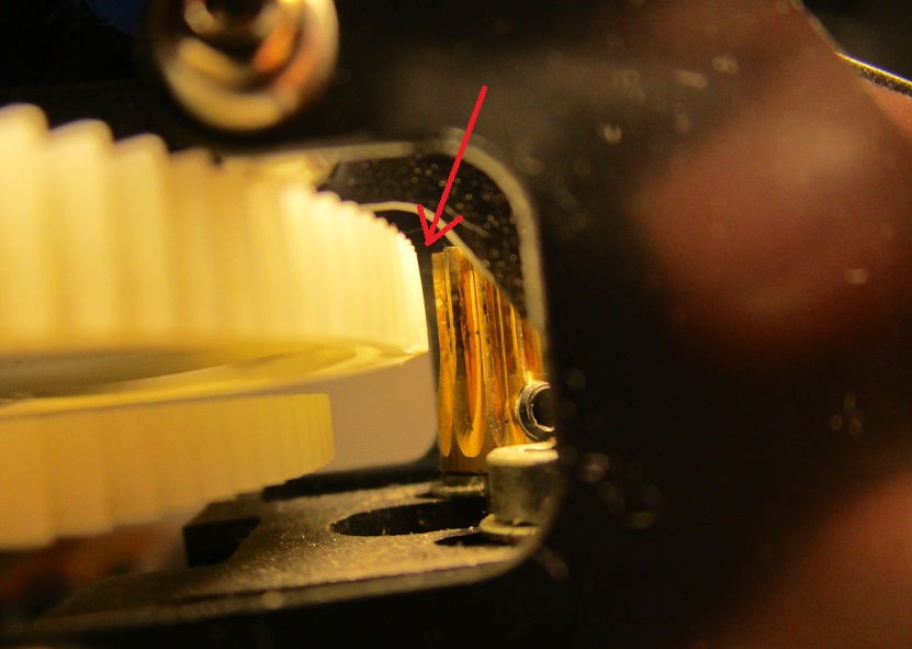

Testa att motorn beter sig som den ska.
Skruva sen fast motor med pinjongen mot huvuddrevet.
Ska inte glappa (kan hoppa då) eller vara för tajt (ojämnt ljud när motorn går för att drevet inte är perfekt runt tex).
Sätt en remsa papper mellan och kläm åt före (vanligt 80 gram/kvm papper går bra).

2. De ska vara raka
Om du tittar på ett liggande rotorblad från baksidan (spetsiga kanten mot dig) så ska det vara helt rakt från vänster till höger.
Jag fotade vitt blad mot vit bakgrund, inte det smartaste.
Men de röda linjerna är ovan och undersida där bladet är som tjockast.
Gröna linjen är bakre vassaste kanten på bladet.
Pilarna pekar bara för att visa att avstånden ska vara exakt lika mellan röda linjerna och gröna linjen.
Bladet ska vara rakt helt enkelt. Kolla längs med hela bladet, ska inte vara skevt eller gå i vågor.
Är ett blad skevt så kommer det lyfta eller sjunka mer än det andra bladet och då blir det vibrationer.

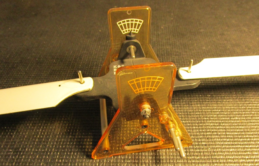

5. De ska balansera mot varandra
Om du gjort allt rätt i ovanstående punkter så ska balanseringen bli spot on.
Finns särskilda vågar för detta.
Annars kan man skruva ihop bladen med varandra (ena bladet till vänster och andra till höger) med en lång bult och muttrar på var sida och sedan balansera på två kanter (skruven ska alltså sticka ut på bägge sidor).

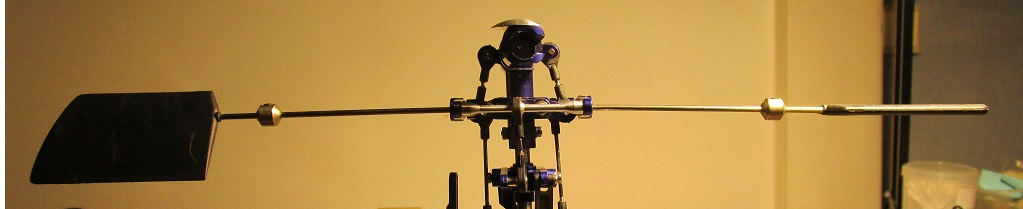

Flybar
I huvudrotorn finns på denna heli en flybar (stabiliseringsstång).
En lång smal stång med två paddlar på änden och två vikter.
Denna skapar stabilitet när rotorn snurrar, tänk er cykelhjulet som gyro (har ni gått i skola har ni säkert blivit visad det :roll: ), tungt hjul svårt att påverka, lätt hjul lätt att påverka.
Ju lättare paddlar, desto snabbare reagerar helikoptern (mindre vikt längre ut), eller det bli i alla fall mer ostabil och kvick, eller kontrollerbar om man nu vill kalla det så. Ju tyngre, desto bättre för en nybörjare, mindre överraskningar.
Vikterna... Ju längre ut, desto stabilare rotordisk där med, inte alltid paddlarnas vikt räcker.
Kan flyttas in eller tas bort för att få så lätt flybar som möjligt.
Stången ska vara helt centrerad och helt rak (den var sned på denna heli men det gick bra att böja tillbaks den, denna gång).
Stabiliseringsstången/flybaren skruvas fast med två försänkta insex-skruvar i flybar-ramen.
Paddlarna ska vara helt horisontella i linje med flybar-ramen.
De var lite lösa på denna, skruvade in dem.
Före (lös paddel och sned stång).
Efter (paddlar fast, vikter längst ut, stången rak, flybar i linje med flybar-ram).
Nu blev det ju inte fotat rakt från sidan, men ni fattar.

Servoproblem!
Oops! Här upptäckte jag att ett servo i cykliska glappade.
Nå! Det är bara att byta ut det.
De två främre servona är monterade inne i ramen, lite jobbigt... men man behöver inte skruva isär hela ramen för det.
Man skruvar bara ur tillräckligt med skruvar så man kan "bända" ut ena sidan så man kan lirka ut servot.
I med nya (jag tog stjärtservot som är likadant)
Röda pilen visar att ena sidans platta drogs isär (servot är i klämm i bilden).
Gröna cirklarna visar vilka skruvar jag tog bort på ena sidan.
Sen varför jag tog bort de blå skruvarna på andra sidan, ingen aning. Hade väl hjärnsläpp när jag skruvade isär. :lol:
Skruvade ihop igen... Tada!!!
Visade sig vara glapp vid servot, lödde om och använder det servot till stjärten istället.
Än en gång ser man skillnad på kvalitet och inte... Hextronic-servot har ingen kabel-hållare på insidan eller i skarven.
Så om man drar i kabeln så drar man i lödningarna.
Och lödningarna är inte kablar igenom hål med lödtenn på bägge sidor på detta servo, utan det är lödtenn som håller fast kabeln, uselt.
Limmade fast kabeln i servo-lådan så det inte händer igen...

Justera huvudrotor mekaniskt!
Dags börja grundställa in servona till huvudrotorn.
Hela detta inlägg går ut på att allt i huvudrotorn ska vara i 0, 90 eller 180-graders vinklar när servona är neutrala.
Vissa helis kan ha lite andra inställningar, men denna är "standard".
Servon kan placeras och arbeta olika för huvudrotorn för olika helikoptrar.
Ett sätt är att använda ett servo per funktion (äldre helisar).
Ett annat mer vanligt är det sätt som används i denna heli, CCPM 120 grader (Cyclic Collective Pitch Mixing).
Dvs servona är placerade runt huvudrotoraxeln och stagen är 120 grader mellan varandra sett uppifrån.
Ett servo är baktill, ett fram till vänster, ett fram till höger.
Servonas rörelser samarbetar alltså.
Hur servona arbetar med swashen:
För att få helin att stiga måste rotorbladen vinklas upp och då ska swashen upp (alla servon lyfter swashen).
För att få helin att sjunka måste rotorbladen vinklas neråt (eller mindre upp egentligen) och då ska swashen ner (alla servon sänker swashen).
För att få helin att luta framåt måste swashen lutas framåt (bakre servot lyfter, främre servona sänker).
För att få helin att luta bakåt måste swashen lutas bakåt (bakre servot sänker, främre servona lyfter).
För att få helin att luta höger måste swashen lutas höger (bakre servo stilla, vänster lyfter, höger sänker).
För att få helin att luta vänster måste swashen lutas vänster (bakre servo stilla, vänster sänker, höger lyfter).
Huvudrotorbladen lutar lite av och an medans rotorn snurrar helt beroende på var de är i varvet och hur swashen lutar, detta är överkurs och det drar jag inte nu.
För det första måste du ha ställt in sändaren på ett ledigt modellminne som är helikopter och där brukar man också välja swash-typ, HR3 i detta fall i min sändare. Läs manualen för att greppa skillnaderna och benämningarna för din sändare.
Så det gäller att koppla de tre servona till rätt kanal på mottagaren och reversera dem rätt så att de rör sig åt rätt håll.
I detta fall ska bakre servot kopplas till kanal 2, främre vänstra servot till kanal 6 och främre högra servot till kanal 1.
Före du gör någon justering ska man utgå från noll-läget, dvs vänster spak på sändaren ska vara exakt i mitten fram-bak alltså (använd Servo-funktionen i sändaren som visar 0 0 0 på dessa kanaler om du är exakt på mitten, skiljer förstås mellan sändare). Låt den stå där! Dvs bägge spakar ska vara helt centrerade i mitten på sina joy-sticks.
(Obs! Om man inte kommer flyga aerobatik eller 3D någonsin så kan man ändra om här så utslaget du kommer använda blir över hela spannet, fråga om du vill ha det så. Det ger bättre upplösning och noggrannare flygning om man ställer rotorn efter det).

Servoarmar 90 grader mot stag
Se blå markeringen bilden nedan. Nästa steg är att ställa in vinkeln mellan de tre servonas servoarmar och servostag till 90 grader, använd hörnet på en pappersbit eller en genomskinlig plastbit och jämför med skruvar och stag. Detta grovjusterar du genom att flytta servoarmen (skruva ur skruven, dra ut servoarmen, flytta den på närmast bästa läget). Sen ska du använda subtrim i sändaren (inte trim) för att justera till 90 grader. Ju mer exakt, desto bättre.
Swashen plan
Se röda linjen nr I på bilden nedan. Sen ska du justera swashen så att den är helt plan med ramen. Finns verktyg för detta, men nu är allt redan på plats så vi hoppar över det. Använd ögonmåttet. Ju mer plan, desto bättre. Rör inte spaken på sändaren, rör inte servona... haka endast av ena änden på de berörda av de tre stagen och skruva in eller ut (helvarv så du har kullinkarna rätt, de passar endast en väg om du minns rätt).
Swashens höjd
Sen ska swashens höjd justeras genom att justera längden på samma tre stag. Men var ska swashen vara? Du ska höja/sänka swashen så att washoutarmarna är helt raka. Se bild.
Flybarram plan
Sen justera stagen som går från washout-armarna upp till flybar-ramen så att flybar-ramen blir helt plan. Se röda linjen nr II på bilden nedan (obs, ska rotera huvudrotorn 90 grader så du ser armarna en i taget från sidan).
Seesaw plan
Se röda linjen markerad med III. Sen justera de långa stagen från swashen upp till seesaw-armarna så seesaw-armarna blir helt raka.
Rotorbladen plana
Montera på bägge huvudrotorblad nu, det märkta bladet på den märkta bladhållaren. Det andra bladet på andra sidan, no shit. Kom ihåg att använda nya nyloc-muttrar sista gången du skruvar på dem för nästa flygning.
Sen justera de korta stagen som går från seesaw-armarna upp till rotorbladshållarna så bladen blir helt raka.
Jag brukar endast justera ena bladet först och få allt rätt, sen justerar jag det andra.
På bilden nedan är bladhållarna raka men rotorbladen inte på plats (glömde fota efteråt).
Rotorbladen kommer justeras med instrument i ett senare skede.
Allt rakt och plant!
Nu ska alla vinklar i rotorhuvudet vara rakt, 90 eller 180 grader.
Sändaren ska alltså i detta läget fortfarande ha vänster spak i mitten (höger är fjäderbelastad till mitten).
Och servoarmarna ska vara 90 grader mot stagen. Hela mekaniken ska vara rak och i linje hela vägen upp och bägge blad ska vara noll grader.

Det blir mer justera mot sändare senare... bladen ska ju vinklas rätt.

Jag upptäckte en spricka i servoarmen som gjorde att den kunde hoppa lite, så jag bytte ut servoarmen (tog ett tag innan man hittade något som passade Hextronic, suck).

När du lyckats få tyst på gyrot så ska servot röra sig exakt som du rör sidoroderspaken/Rudder (vänster spak höger/vänster) och inget ska hända om du roterar på helin.
Se till att servo-armen är centrerad på servot så gott det går mekaniskt, justera sedan vid behov Rudder-kanalen med SubTrim tills servoarmen är 90 grader mot staget.
Sen måste du justera stagets link/linkar (den långa som går längs med bommen) så att armen bak på stjärten är 90 grader mot staget (under stjärten) medans ovanstående är 90 grader.

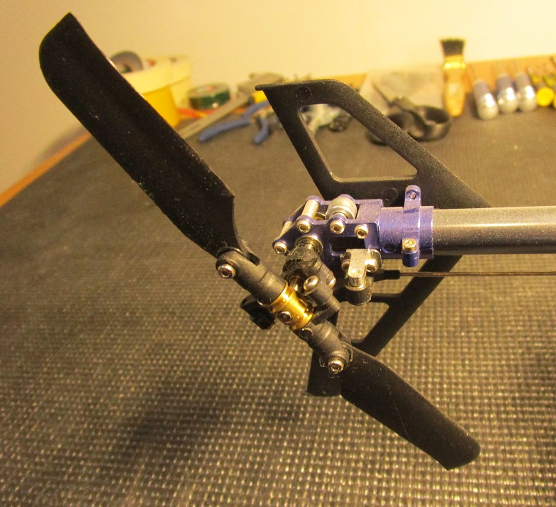

Här ska stjärtrotorbladen vara rakt emot varandra, testa genom att vika dem mot varandra, ska vara i linje sett rakt upp ifrån. 0 grader stigning på bladen alltså. Medans bägge ovanstående är 90 grader.
(Egentligen ska man ställa in rotorbladen i rate-läget så att rotorbladen har den vinkel de ska ha för att hålla stjärten på plats, sen slå om till HH-läget. Dvs att stjärtrotorbladen ska vara i en vinkel på ca 7 grader i noll-läget. Detta för att det ska vara symmetriska utslagsändringar åt bägge håll. Som det ställs in nu så kommer stjärten automatiskt gå till ca 7 grader (beror förstås på helikoptrar och dess blad mm) och sedan hålla där, men då är inte allt i nolläge, utan lite "åt ena hållet redan". Meeeen det är överkurs.... används mer seriöst på större helikoptrar.)
Rör inte sidoroderspaken hela vägen till ändpunkterna i det här läget, det kan bind'a i ändorna och skada servot (se Limit nedan).
Börjar närma sig slutet... men det återstår ännu switch-inställningar, huvudrotorbladsvinkelinställningar samt lite andra sändarinställningar, slutkontroll och vad som ska tänkas på vid första testflygningen. Och så kommer det lite tips mm. Ja och så själva flygningen förstås. Så ca 5 inlägg till.

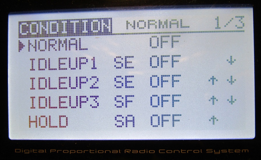

Flight Modes
Med en helikopter kan man ha flera flight modes.
Dvs där man med en eller upp till tre switchar kan välja olika flightmodes som tex Throttle Hold, Normal, Idle Up (1-3).
Dessa ställer man oftast in under Conditions eller Flight Modes i sändaren.
Då denna endast ska flygas om nybörjar-helikopter i början så behövs i alla fall Throttle Hold och Normal.
Sen ställs samtliga Idle Up-lägen in som Normal i fall man skulle komma åt en av de switcharna, kan vara bra ha förberett.
I detta fall sätter jag samtliga Flight Modes på de tre switcharna längst till vänster på sändaren.
Switch A = Throttle Hold och Normal
Switch E = Idle Up 1 och Idle Up 2
Switch F = Idle Up 3
Tips! Jag brukar se till att innan jag startar sändaren så trycker jag alla switchar bort från mig (uppåt kallar vissa det).
Detta är neutralläget och här är landställena ute, lampor av, throttle hold osv. Ett säkert läge helt enkelt.
Sen när man är redo så slår man om Switch A emot sig till Normal-läget.
Här kan man sen slå Switch E emot stig och få Idel Up 1 och sen Idle Up 2.
Och så kan man efter det slå Switch F emot sig och få Idle Up 3.
Man kan även slå Switch F emot sig direkt också, men det är rätt stort hopp från Normal till Idle Up 3.
Mer om dessa i ett framtida inlägg.

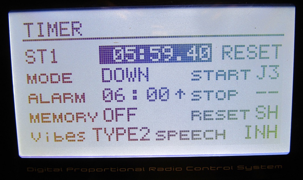

Timer
När man flyger heli så flyger man oftast på samma sätt och då räcker acken en viss tid.
Sändren kan ställas in att ha en timer som räknar ner tiden. Sen vill man nollställa timern i sändaren, med en switch.
Timern på min sändare:

Jag nämnde tidigare om att man bör märka ena rotorbladet. Det finns två orsaker.
1. Om du skruvar bort en eller flera delar så håller du koll på vad som hör till vilken sida. Ett stag kan var längre på ena sidan än andra, av flera orsaker. Det vill man inte rådda bort. Därför brukar jag märka ena rotorbladet, dess rotorbladshållare, dess seesaw-arm, dess washout-arm samt stag om så behövs med lite svart permanent tusch, tex en liten svart prick bara.
2. För trackingen. Man kan måla synligt med tusch på ena bladet eller använda tracking-tape. Tänk på individuella tyngpunkten och placeringen av tejpen. Den ska förstås helst vara några cm från bladets spets och tejpas runt bladet så att det överlappar sig själv så att vinden inte tar tag i tejpen eller i alla fall en stump på framsidan, men bra om det går ett varv runt, lättare se då. Mer om tracking i senare inlägg. Bilden är från en Align T-Rex 700, röda tejpen är 90 grader mot framkanten, ser sned ut för att bladet inte är platt.

Linkar
Det är bra läge att gå över alla stagens kullinkar på hela helikoptern. Dvs dom svarta plastbitarna som håller fast stagen på kulorna. Är de rätt väg (Align har ett A på utsidan av sina, HobbyKing har ingenting), är de spruckna eller har någon skruvat in stagen för långt så de böjer sig och får en vit nyans på svarta plasten som visar att staget pressar igenom för mycket.

Mätverktyg
Nedan finns en bild av några verktyg man kan använda när man fixar med helikoptrar. Kullinkstången är inte med, den glömde jag.
1 - När man ställer rotorbladen på en .30 eller större helikopter är detta verktyg bra (består av flera delar). Man fäster stora mätaren på ett rotorblad, hållaren uppe till vänster ska man låsa flybar mot bom med. Vattenpasset ska hänga på flybar.
2 - Kullinksjusteringsverktyg för att justera linkarna på stagen.
3 - Manuellt enkelt rotorbladsverktyg för halvstora helikoptrar och mindre (använder den mest för 500 och mindre size.
4 - Samma som ovan, men den visar vinkelt digitalt.
5 - En liten plastmejsel som brukar följa med tex gyron för att justera potentiometrarna (metallverktyg kan störa) för tex Delay och Limit
6 - Swash Plate Leveler Tool, innan man monterar något ovanför swashen så kan man skjuta på den där och lättare få swashen plan mot axeln.
? - Skilt vattenpass, minns inte vart den hörde, men jag använder den för att se att helikoptern står plant om man ska använda andra vattpass för att få annat plant (som tex huvudrotorjusteringar).

Timer
Den brukar jag ställa in att ska räkna ner till noll. Och när den gör det ska det pipa och burra. Se bild tidigare i tråden. Brukar börja med en säker max flygtid på några minuter och sedan justera uppåt vartefter så att cellerna i acken ligger på 3,8V efter flygningen och att de kallnat. Jag brukar oftast ställa in att timern endast går när throttlespaken är tex 10-20% upp, då drar den i alla fall ström. Men det funkar bara om man flyger i vanliga Normal-flight mode. Ni fattar bättre senare i detta inlägg.

Bladet ska vara rakt emot dig när helin står med sidan emot dig (nosen till höger i detta fall)
Dvs flybaren ska vara helt i linje centrerat med helikopterkroppen (i linje med bommen) sett uppifrån.
Häng på vattenpasset med krokarna på flybaren som är rakast och närmast rotorn (eller se till att flybaren är väldigt horisontell med något annat verktyg (dvs rak med helikoptern som också sak vara i vattpass). Montera även på rotorbladvinkelmätaren på bladet som är emot dig (obs, nolla den mot bordet eller ramen där det är noll grader om du har den digitala, annars ska manuella rotorbladsvinkelmätares övre kant vara i linje med flybaren). Ska placeras 1/3 ut från rotorbladsfästet. Man kan justera mekaniken i 0,25 graders vinklar så ögonmåttet är rätt värdelöst egentligen eftersom du ska ha samma ställe hela tiden, så en bladvinkelmätare är nog ett måste. Till större helikoptrar har i alla fall jag en grej som man kan låsa flybaren i så att man alltid har flybaren i vattpass (se bild i tidigare inlägg).
Dubbelkolla att servoarmarna är 90 grader mot stagen, att swashen är rak med övre kanten på helikopterramen, att washout-armarna är raka, att seesaw-armarna är raka och att rotobladet som står rakt emot dig är rakt och står på 0,0 grader.
Om allt är rakt och fint utom rotorbladet som kanske inte är noll grader i detta läge så kan du grovjustera vinkeln genom att ändra längden på det korta staget som går från rotorbladshållaren neråt. Och om du vill finjustera så kan du justera det längre staget som går från seesaw och ner till swashen, men se till att seesaw är rak.
Nu borde vänstra spaken vara i mitten och rotorhuvudet rakt vad gäller vinklar samt även huvudbladet du mäter är på 0 grader.
Nu var det ju inte så lätt att fota rakt och fint här med 0,0 grader med flybar i ena handen och kamera i andra.
