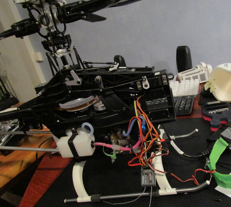

Planen: Jag har två andra Raptor 50 som ska renoveras, så jag gör samma på denna. Den flög ju så jäkla bra när jag hade den, bästa heli-trainern jag haft.

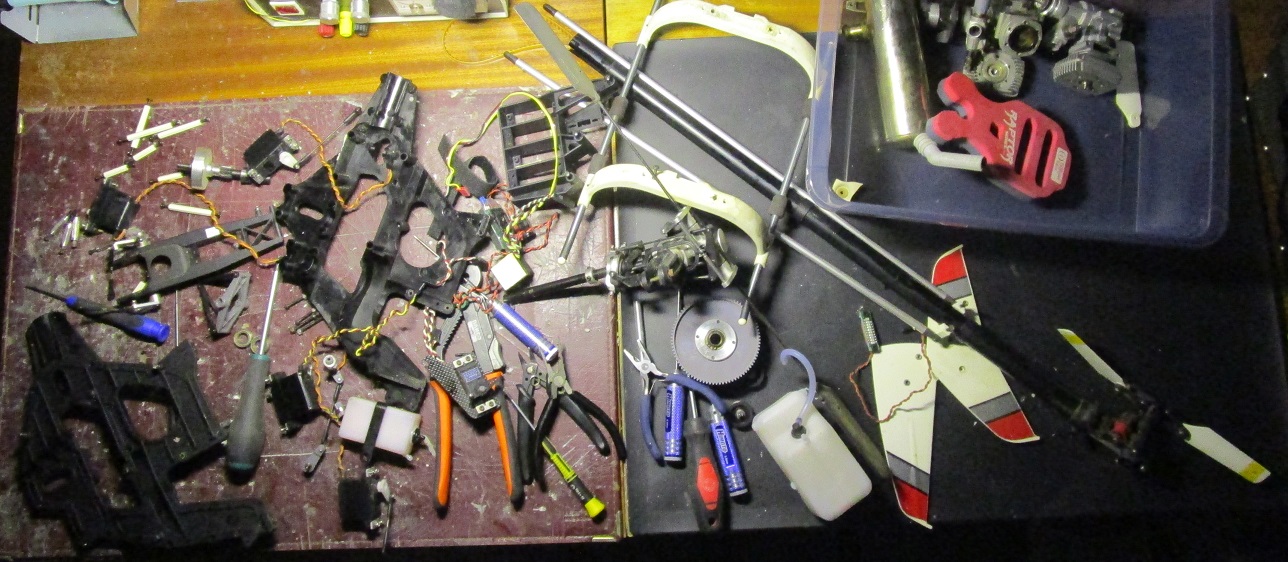

Isärskruvad!
Efter att ha tittat på helin i ca 2 minuter så insåg jag att det var dags renovera. Såå... 1h senare ser den lite annorlunda ut. Tur man är van med Raptors. :lol: Planen blir nog att bygga alla tre Raptor 50 parallellt, på skoj. Men denna kräver en hel del rengöring först liksom min gamla Raptor 50 Titan. Så det blir tre st Raptor som ska göras flygklara som trainers och de kommer samtliga bli för "scale flightmde", dvs -2...+10 utslag och sävlig flygning. Och sen borde det vara governor också, det har jag bara en dock. Men det går att ställa in kurvorna någorlunda rätt OK så man får jämn-varv i skala-läget. Sen får man se om det blir tre skalakroppar till tre Raptors (har redan en), eller vad jag hittar på. Intresset för helikoptrar är så lågt just nu tråkigt nog.
Vad gäller skal så är väl inte remdrift och metanol det bästa alternativet. Som tur är startas dessa ovanifrån. Men de behöver kylning och remmen är svår spänna när man väl byggt ihop skalet, så det gäller få den rätt och sen flyga i "typ samma temperaturspann" så bommens längd håller sig.
Men skal... hm... alltid lika kul. För enkelhetens skull skippar jag skal med vinklad bom, desto svårare att spänna remmen då. Och med metanol måste dämpen få rum så 600-size helisar kan vara för smala/trånga beroende på skal, de är ju byggda för el-helis. Så .50-size skal är nog bäst. Jo, .50 och 600 är samma storlek rätt så exakt, men men. Måste få rum. Alternativen är:
