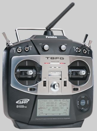

Det som jag själv har är radion Futaba 8FG 8-kanaler.

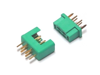

Gillar inte deans kontakterna utan har gått över till multiplex.
Då får man också ha ackarna för sig själv :lol:
multiplex
deans

Kan hålla med att Deans-kontakter är s***, men dom har bra och tajt
kontaktyta och är säkrare än Multiplex. Men Multiplex är ju såå mycket
smidigare. Finns ju dom klarröda som börjar dyka upp mer och mer som
är vanligare o vanligare i helikretsar, minns ej vad dom heter, men Shade
har till sin T-Rex 600ESP. Kanske sku va nåt... Dom är smidiga och tajta.
