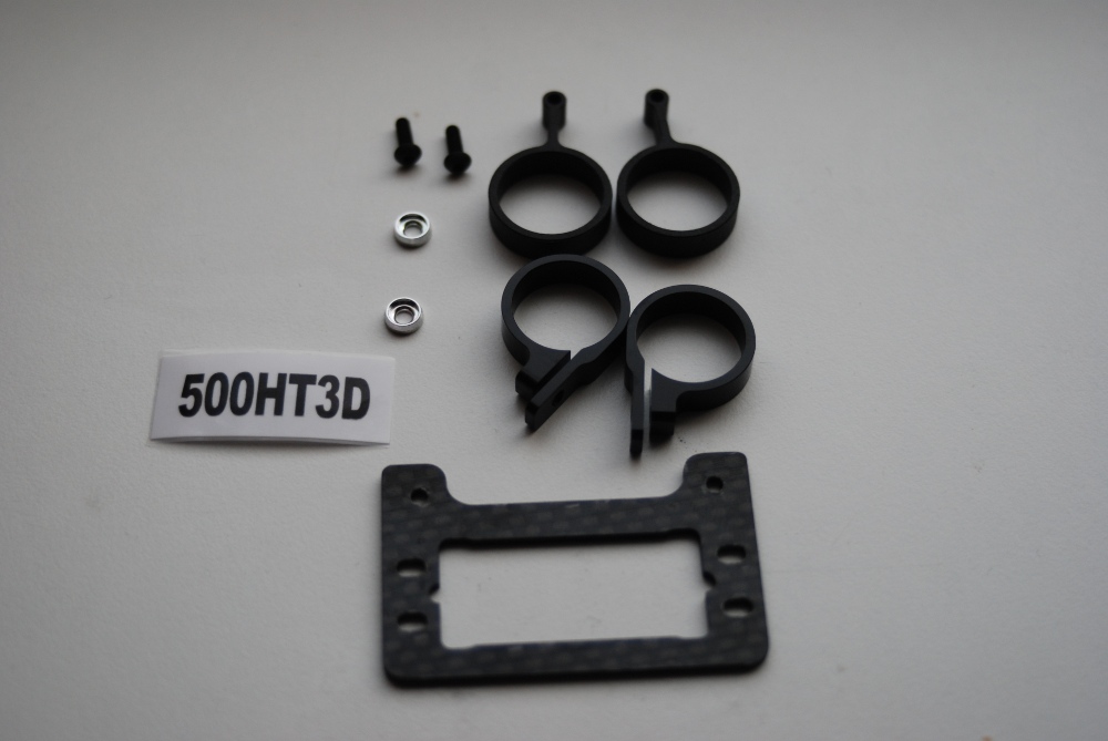

Påsen 500HT3D

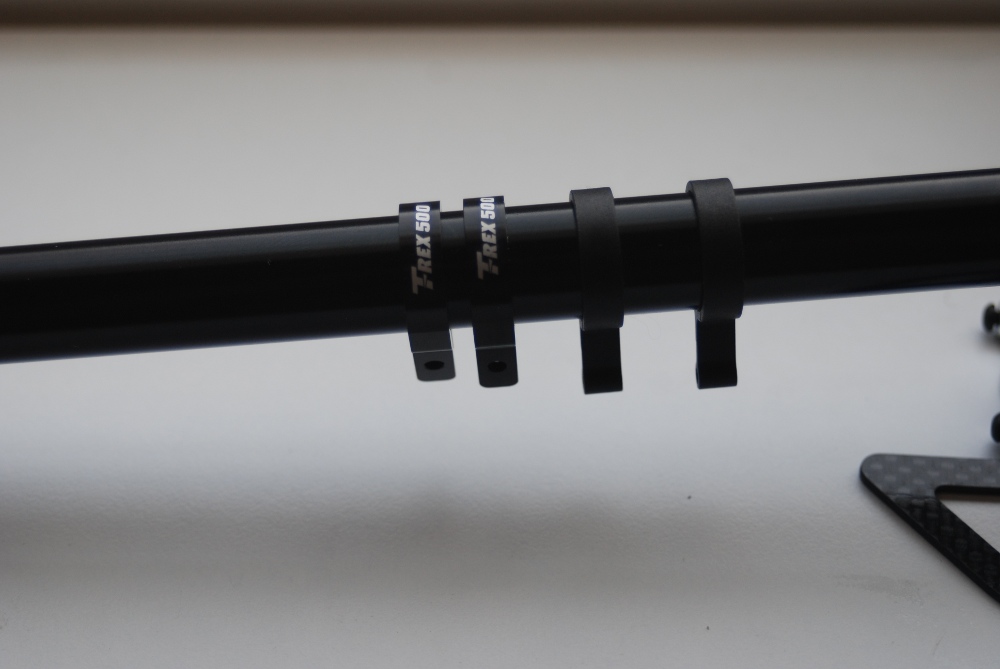

Inte glömma fästena på bommen

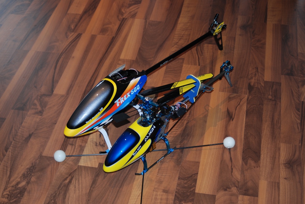

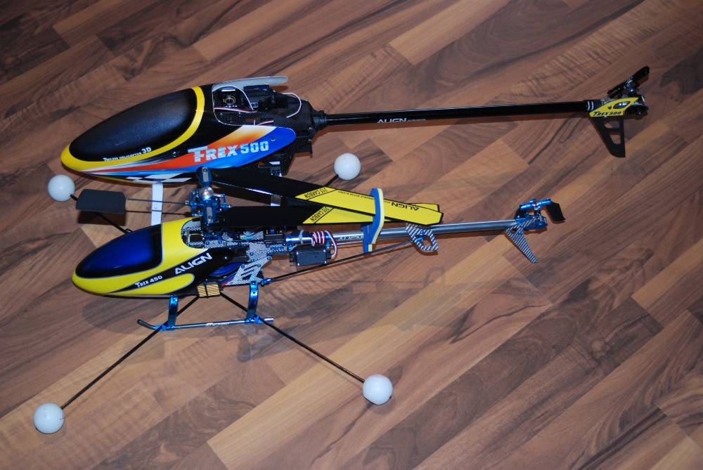

Oj vad helin växte när man fick dit bommen.

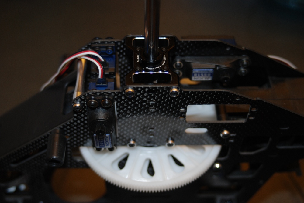

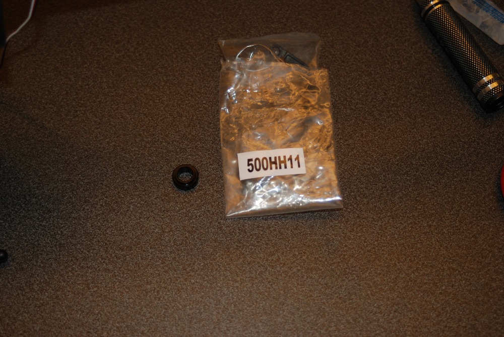

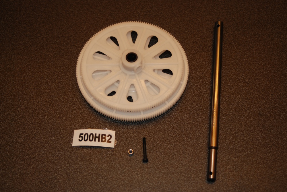

Tänkte montera stora drevet.
I påsen 500HB2 hittar man drevet.
Axeln och övre låsningen i påsen 500HH11
Övre låsningen

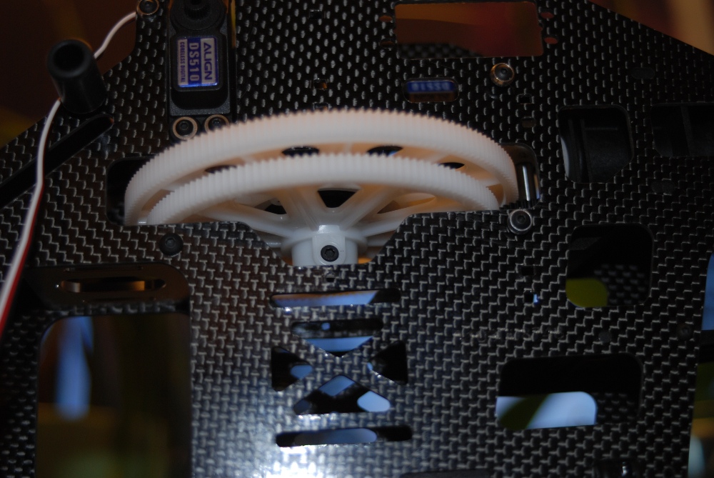

 Post subject: Re: Helikopterbygge TREX 500 ESP
PostPosted: Wed 24 Mar 2010, 19:56
Axeln genom lagren och ner i drevet.
Jesusbulten genom drevet och axeln
Tryck upp hela drevet så det tar emot.
Stoppringen som hindrar att allt faller ner trycker man neråt. (stoppringen är vid övre lagret på axeln)
Det får inte finnas glapp här utan allt ska pressas mot varandra.
Loctite på skruvarna i stoppringen och skruva fast det hela.
Nu ska allt snurra lätt och stjärtrotorn ska snurra runt vilket den gör.

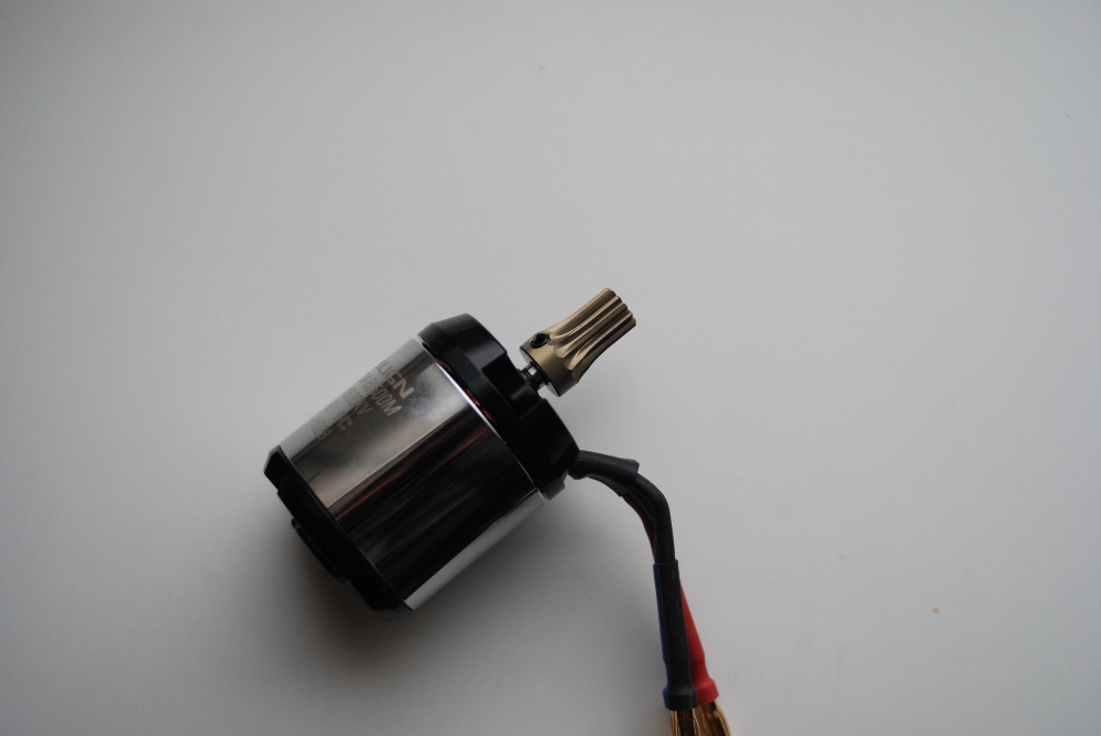

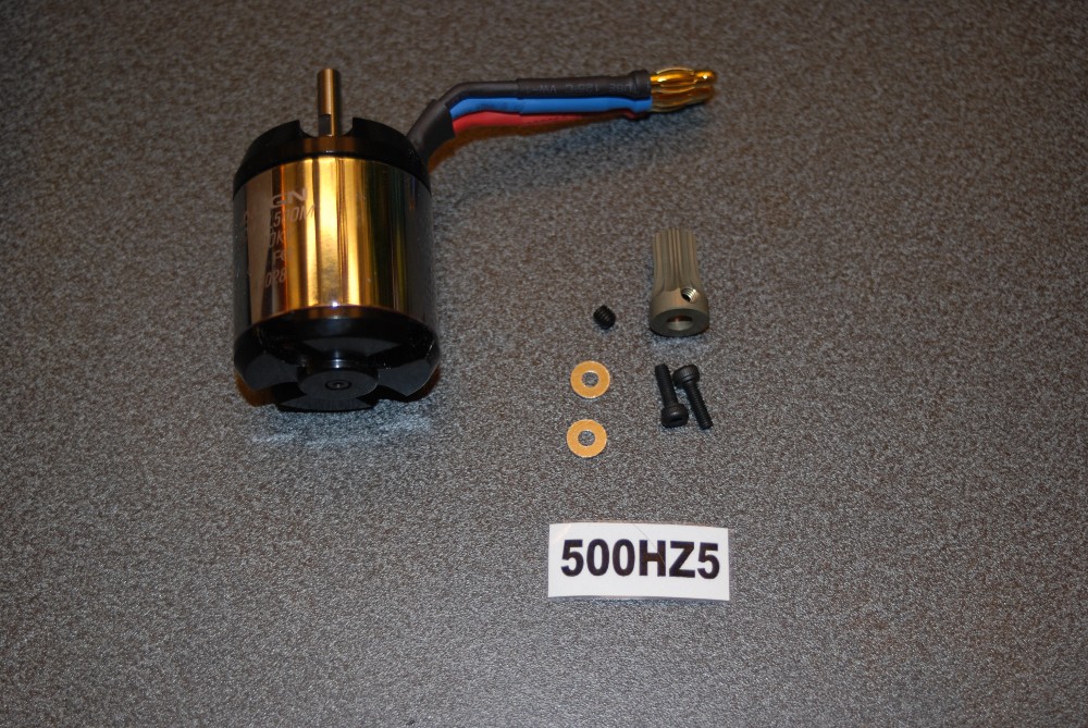

Vi behöver något som ska driva det hela också.
Ur asken RCM-BL500M plockar jag ur motorn.
I påsen 500HZ5 hittar jag mera tillbehör.

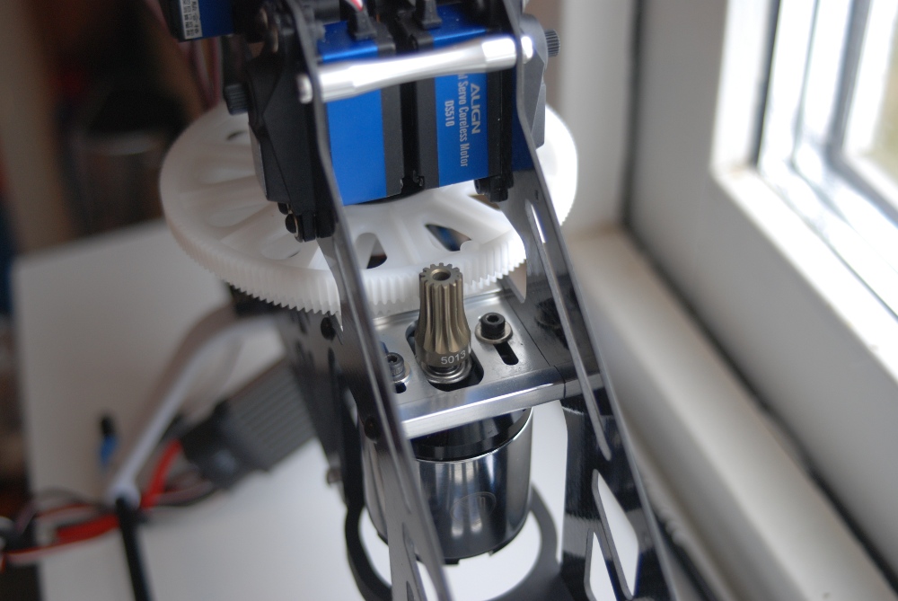

Monteringen av motorn ställer till problem för mig.
Finns inte en chans att jag ska kunna montera den med batterihyllan på.
För det första ser jag inte riktigt bra hur splinsen ligger mot drevet.
Skruvarna till motorn når jag inte riktigt att dra fast.
Lösningen blir att batterihyllan åker av, tur att jag inte har satt fast den ordentligt.
Problem två är att jag inte har något verktyg just nu som passar på skruvarna.
För trött att fortsätta så det får vänta till nästa dag.

Splinsen går att skjuta lite upp och ner i spåret.
Splinsen får inte komma för högt upp för då börjar den nöta på plastdrevet efter som den är lite konisk.
Prövade först att montera den löst och upptäckte att splinsen ska vara längst ner så sticker den några millimeter upp över drevet.
Tog bort motorn igen och drag fast splinsen som den ska vara så nu åker motorn i helin.
PostPosted: Thu 25 Mar 2010, 13:43
Så där nu är motorn i T-Rexen.
Prövade först med ett papper mellan dreven men tyckte att glipan blev för stor.
Skruvade fast motorn så man ser en liten glipa mellan stora drevets kuggar och kuggen på lilla drevet.
Mycket lättare att montera när inte plattan för acken var där.
Gissar att man får ett ylande från helin om man monterar dreven dikt mot varandra.

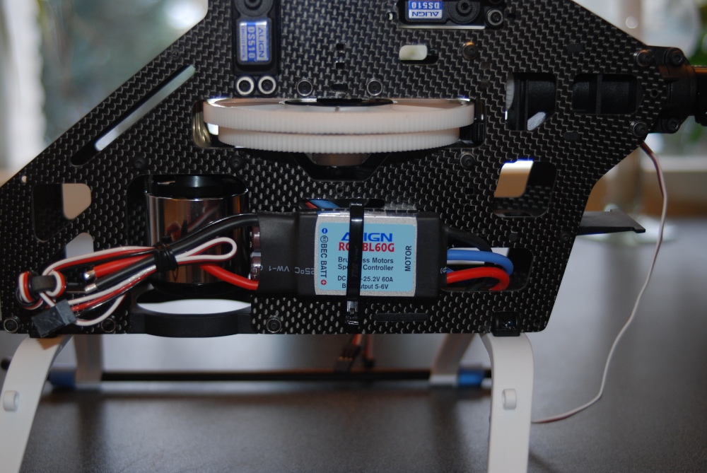

Fartreglaget på plats - Align RCE-BL60G 60A Brushless ESC
Då jag har två servon på högra sidan och tjärtrotorn som tynger till höger blev placeringen av fartreglaget på vänster sida.
Vikten ska fördelas lite mera lika på det här viset var min tanke.

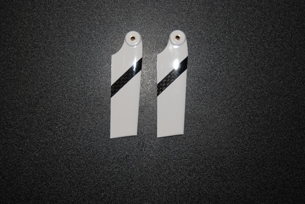

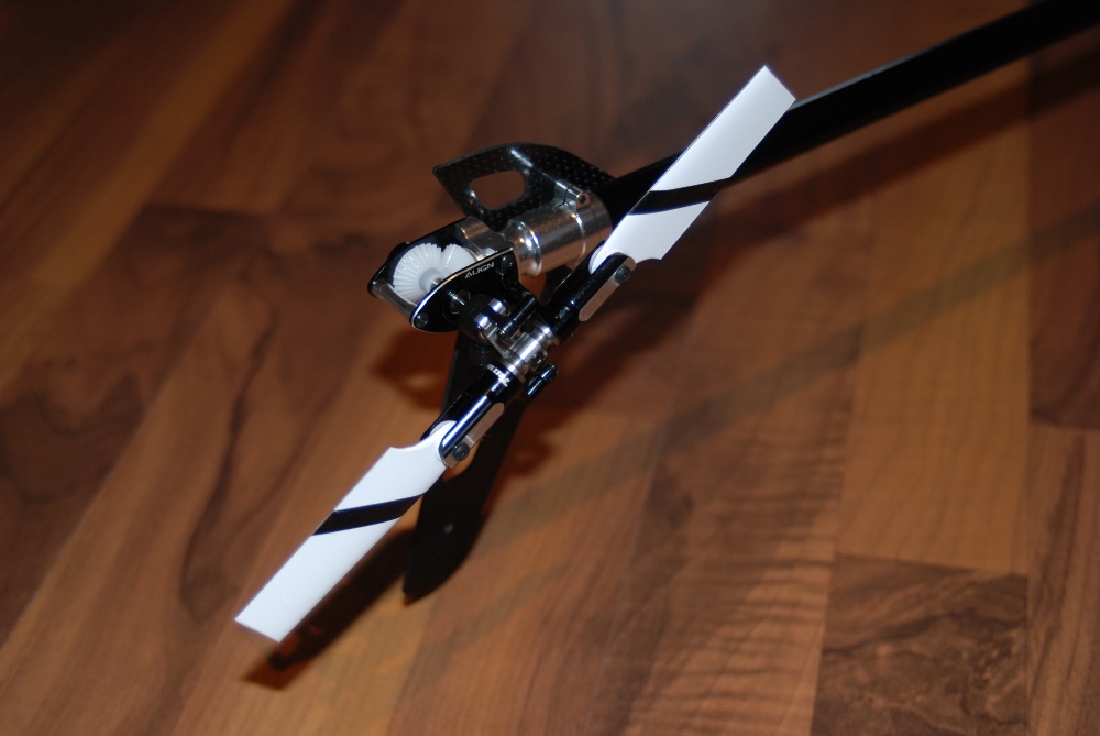

Fina carbonblad följde det med.
3K carbon fiber made, new light-weight design, improve the efficiency of tail blade to make more precision on tail rudder control.
Specification:
●Tail rotor blade x 2
●Shape: Symmetrical wing
●Length:70mm
●Width:4.9mm
●Shaft Diameter:3mm
●Weight:6g/set
Dom passar mycket bra på min heli :D

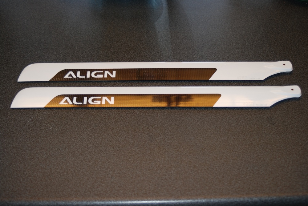

Vi fortsätter med bladen till rotorn, i påsen 500HH13 ligger mina matchande blad till helin
425D Carbon Fiber Blades
Instruction:
●Use for T-REX 500.
●425D carbon fiber blade developed by Align RC world, utilizes unique compounding technology, features great performance for 3D and auto rotation flights.
Specification:
●Length:425x42x5.6mm
●Width:10mm
●Shaft Diameter:3mm
●Weight:120g/set

1. på bommen är det två plastringar som ska hålla upp staget, dom är lite glappa och åker på bommen. (Pushrod holder)
ska inte dessa fästas med CA på bommen?
PostPosted: Fri 26 Mar 2010, 09:52
Att jag inte tänkte på CA :lol:
