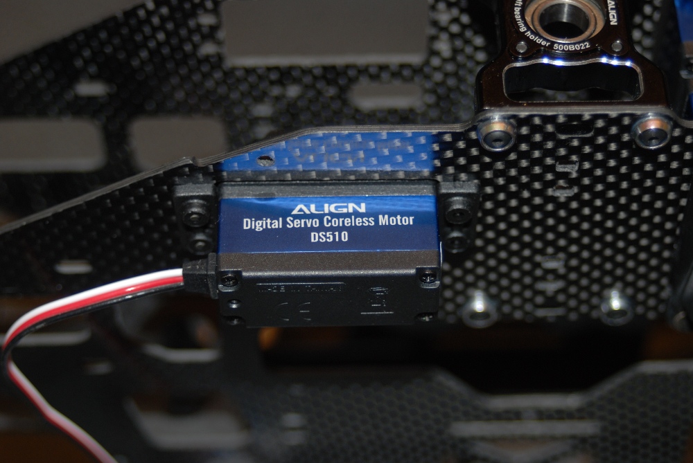

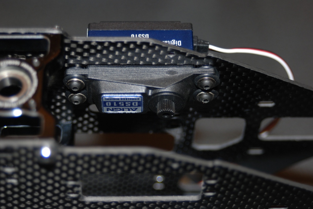

Det bakre servot kan man montera på båda sidorna om jag har förstått det rätt.
Min tanke var då att fartreglaget hamnar på vänster sida så jag behöver lite mera vikt på högra sidan.
Så det fick bli på det här viset + att Align rekommenderar högra sidan, tänk att Align har samma tankegångar som mig :D

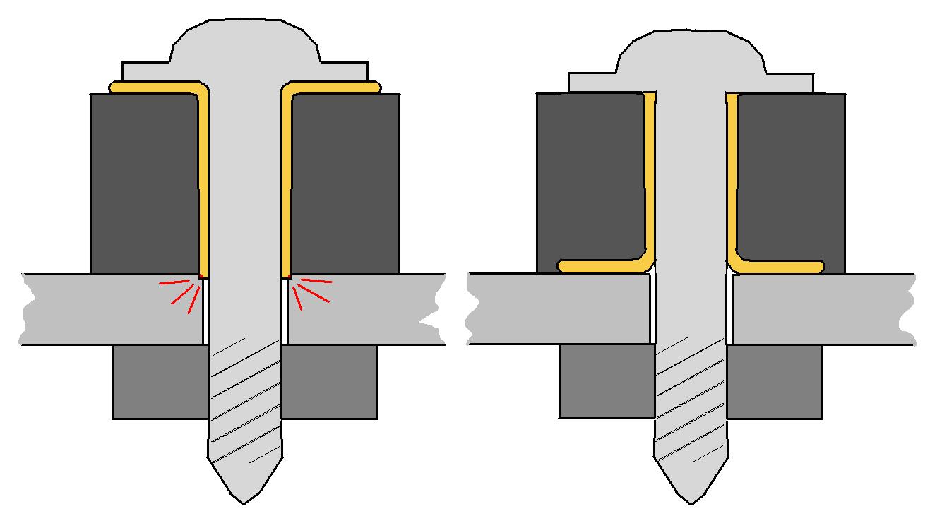

Kom ihåg sätt mässingen rätt väg. =)
Dvs vassa änden under skruvhatten.
Annars skär den väl in i plasten.
Svänger du det den vägen kan du inte skruva fast servot ordentligt.
Skruven drar tills mässingshylsan sätter stopp vilket betyder att servot ger efter vid belastning.
Hela swashplattan kommer då att ge efter vilket inte är bra.
Nej gummina ska bara hindra vibrationer men själva servot ska sitta fast.
Några protester?
Jo! :D Så här tänker jag. Du till vänster jag till höger? Tänk att kraften på skruven är vänster-höger.
 Post subject: Re: Helikopterbygge TREX 500 ESP
PostPosted: Sat 20 Mar 2010, 21:50
Med den till höger kan du inte dra fast servot och det börjar vicka.
Så ska det inte vara för då ger ju armen efter lite hur som helst ut till linkaget.
Titta i den här videon hur han monterar mässingshylsorna till servot.
http://www.youtube.com/watch?v=IfWWJdBU ... re=channel
PostPosted: Sat 20 Mar 2010, 22:12
Ja vadå, han stoppar ju bara dit dem och skruvar fast, trodde jag skulle få se nån teori. :D
Och han använder till och med bricka ju! Jag håller fortfarande för mitt förfarande.
Skruven ska vara stum, inte vicka. =) Man drar ju åt med gängorna på skruven.
Med mitt sätt får man "bricka" i bägge ändor av gummit och det blir stabilare.
Servot rör sig ändå i gummit. Men på vissa fästen så kan det vara bättre ha
andra vägen, men det beror på vad mässingen ska skära in i. Plast, kolfiber,
trä, metall. Men gör så där du så gör jag på mitt sätt. ;-) ... /Envis
Blir det inte tråkigt se på filmerna och inte få göra nåt själv? :shock:
Finns ju så många olika teoerier på de områden där det finns alternativ
så det är ingen som gör det absolut mest rätta. Vissa saker är ju förstås
självklara... och visst är filmerna givande. Men det står ju samma sak i bruks :D
EDIT: Man ska inte dra fast servot, utan mässingen.

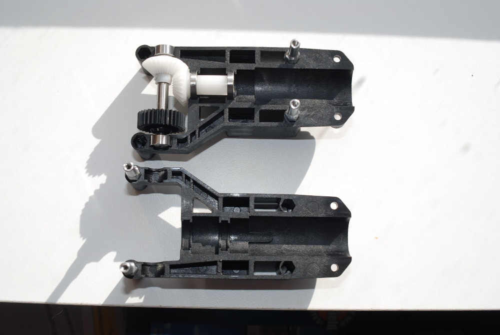

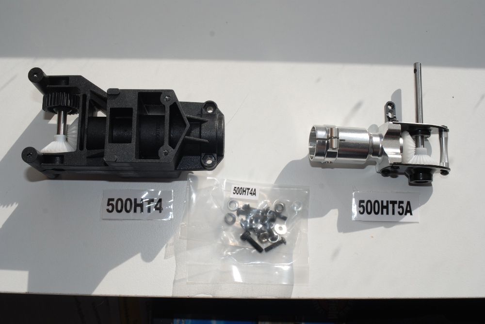

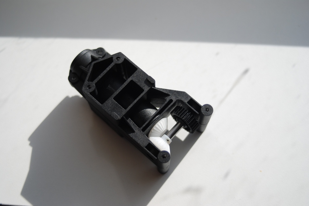

Nu ska bommen monteras.
Öppnar påse 500HT4 där delarna till främre delen ligger, där ligger också en liten påse 500HT4A med skruvar.
I påsen 500HT5A ligger bakre delen.
Öppnar upp den främre delen och tittar att allt snurrar lätt.
Här finns inte något att göra så jag sätter ihop den igen och kollar att allt snurrar lätt igen.
Klar att skruva fast.

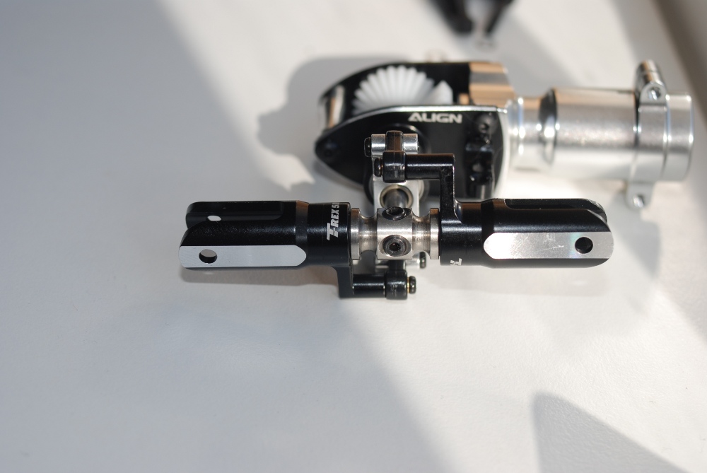

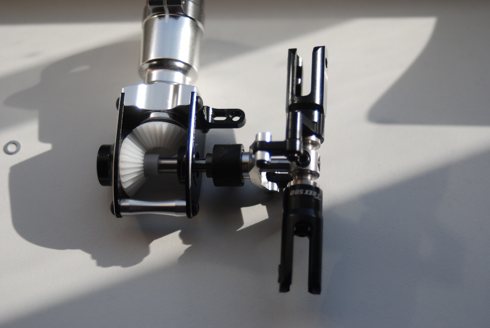

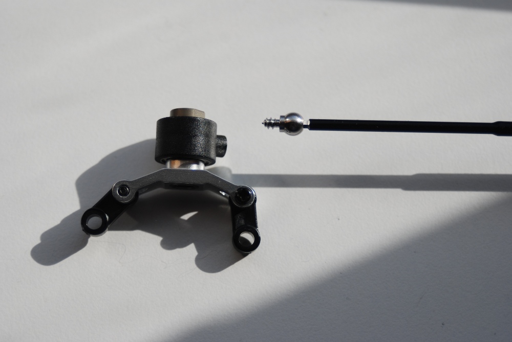

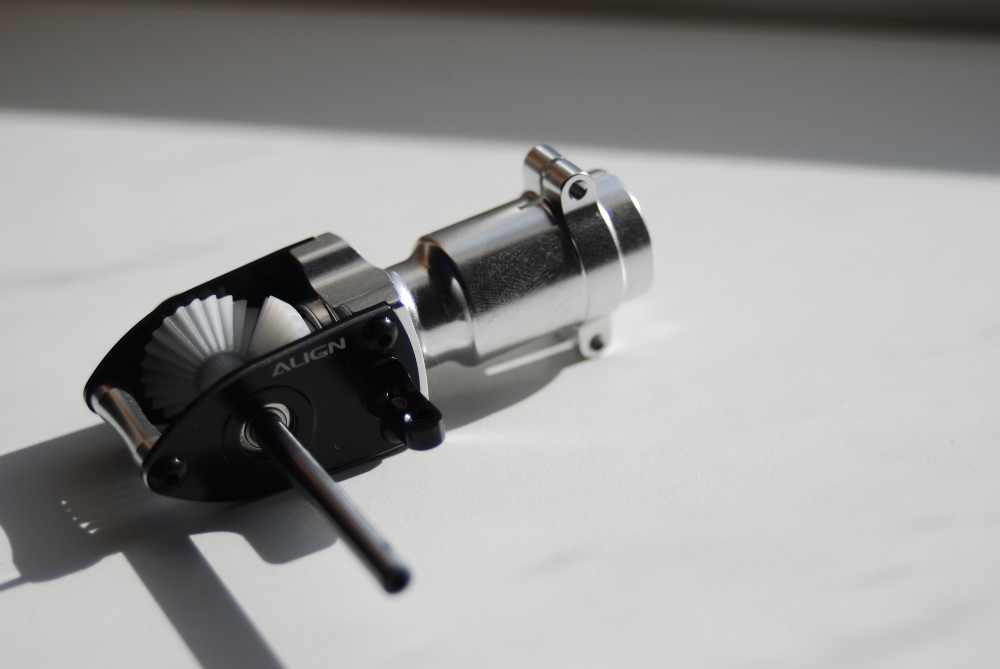

Stjärtrotorn ska alla skruvar ha loctite.
Sväng det lilla fästet rätt för annars börjar det bända och loctite på.
Bara att bulta fast men först ska allt gå lätt att snurra på och det gör det.

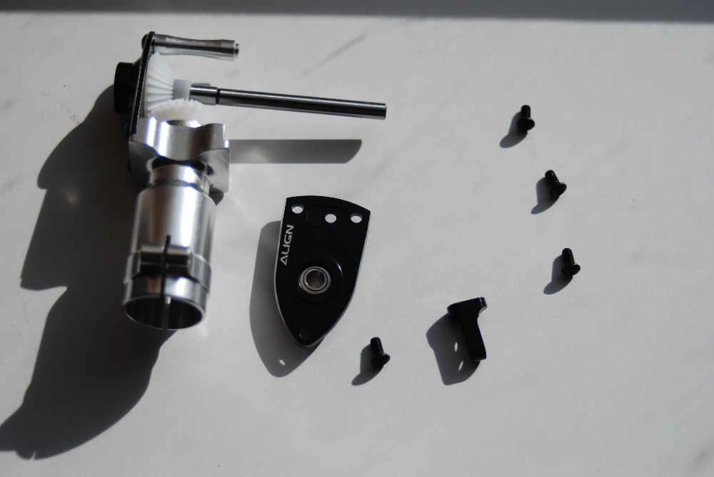

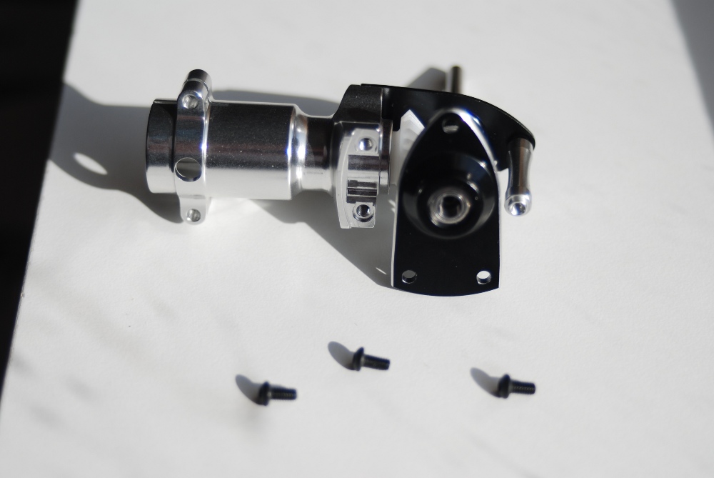

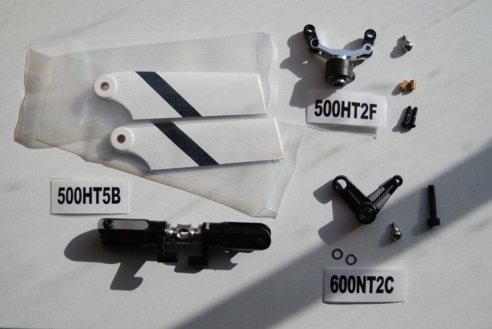

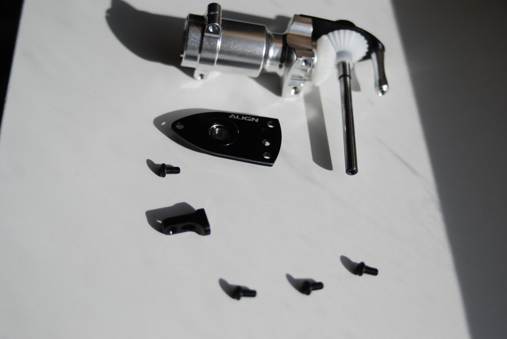

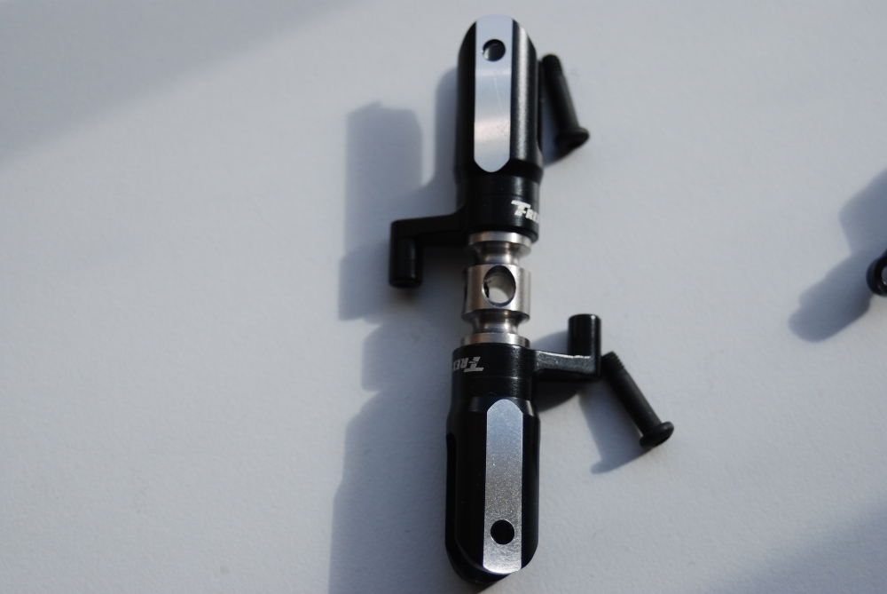

Då öppnar vi upp påsarna 500HT5B, 500HT2F och 600NT2C
PostPosted: Wed 24 Mar 2010, 15:04

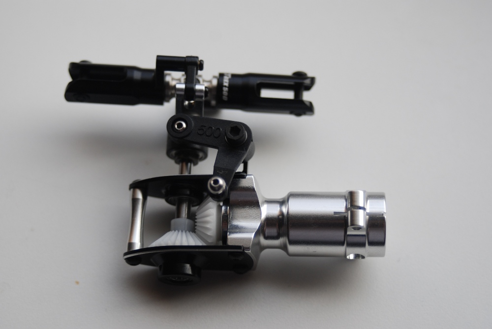

Oj det här var roligt och gick fort att montera.
Metal Tail Pitch
Metal Tail Rotor Holder/Black

Kollat att stjärtrotorbladshållarna sitter tajt och går fritt samt är limmade (skruvarna gänglåsta)?
PostPosted: Wed 24 Mar 2010, 16:44
Jag kände på skruvarna och det finns inte en chans att jag kunde få upp dom så jag lämnade dom så.
Sitter som berg så dom får vara ifred.

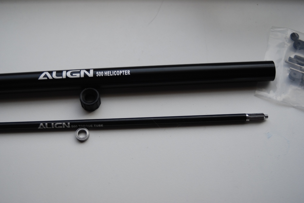

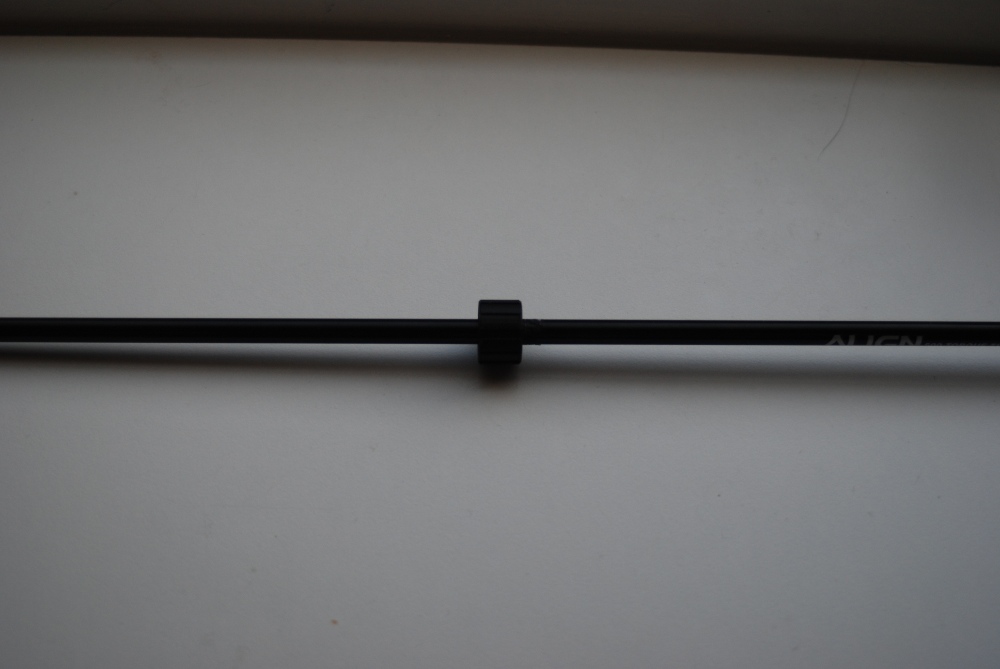

Bommen och ett stödlager med gummihylsa.
En axel som ska driva tjärtrotorn.
Stödlagret trycker man in i gummihylsan och limmar fast med ca mitt på axeln.
Sedan trycker man i axeln i bommen och med lite olja så går det lättare.

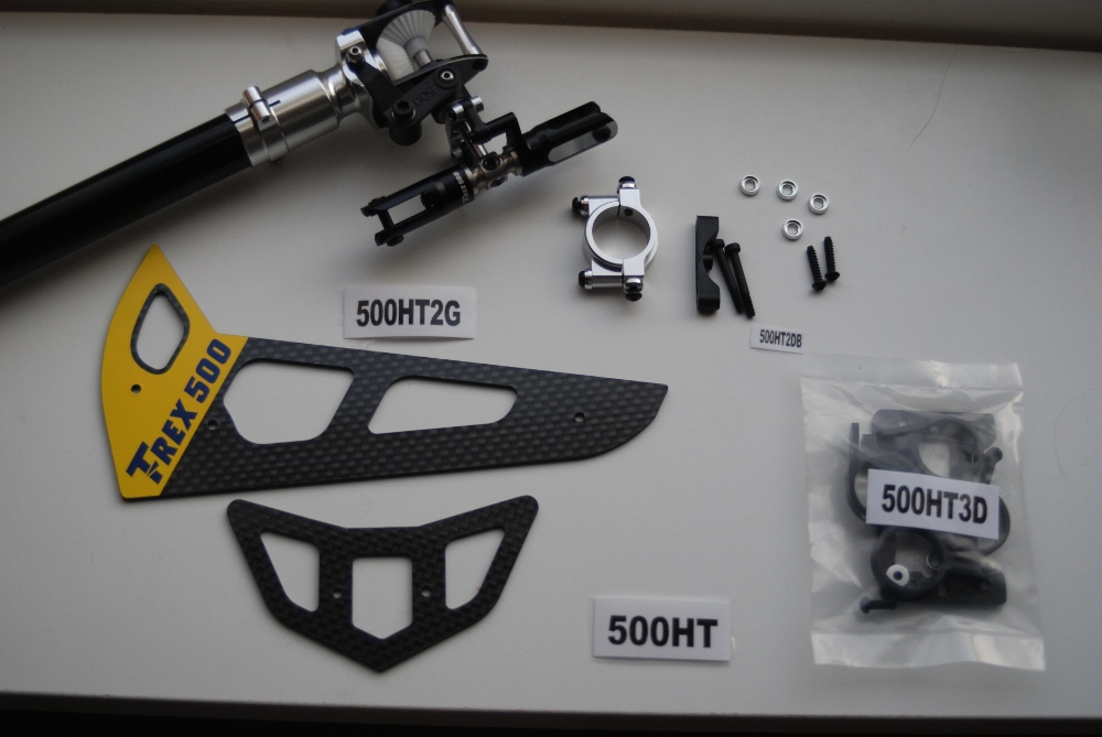

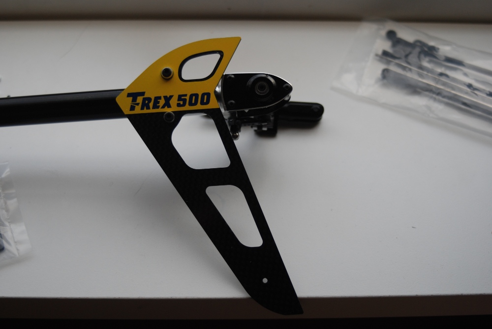

Dax att plocka dom sista påsarna ur 500HT
Tryckte också stjärtrotorn på bommen
Skruvade fast fenan som låste fast hela paketet bak.
