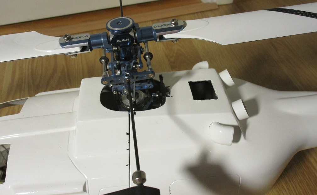

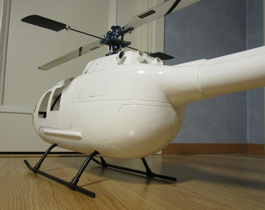

Röjde om lite och fick till ett stort bord enkom för heli-byggande, så jag kom vidare på en heli, äntligen! Det blev denna 450-size BO105 för mjukstart.
- Gick igenom skalet, filade och donade till det sista så allt passar ihop och inget kärvar eller skaver.

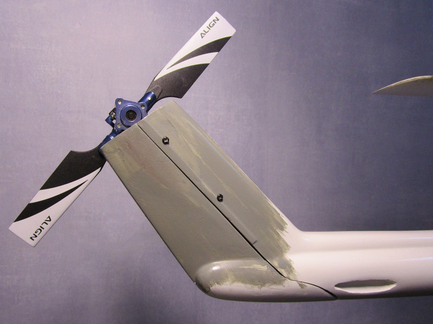

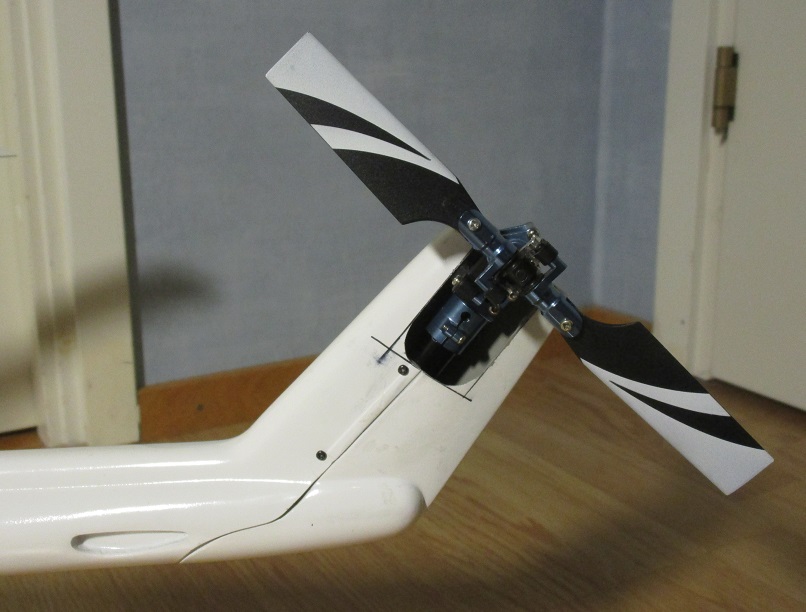

- Huvudrotor är vänd och stjärten är satt på andra sidan.
- Fick även till en bra lösning för länken bak.
- När man skruvat fast ramen i skalets platta inne i helin så flexar ändå skalet vänster-höger. Tillverkade två fästen för att hålla skalet på plats mot ramen.
- Nu återstår bara lite slut-check för att se att jag inte glömt nåt väsentligt. Allt funkar i alla fall.
- Den har flybar nu och bara två blad, måste få upp ett skal i luften, så mekaniken är rätt original förutom den vinklade stjärten. Sen blir det 4-bladigt med FBL-gyro, i framtiden.
- Tog också upp en lucka som kommer få fjädrat gångjärn på ovansidan, det är för att se remmen så man kan känna av spändheten i den. För lös = inte flyga. För spänd = kommer gå tungt.
- Satte ESCen under stora drevet, det har blad som drar runt luften, får se sen om det räcker och inte blir hett.
- Sågade av läppen framtill nere för att få rum med acken stående, men en 3S 2200 30C-ack är för lång, en 25C passar bättre, men som det är nu är det justerbart.
- Mottagaren ligger lös under plattan sen när det ska flygas.
- Balanserad. Helin är baktung så bly är fasttejpat i plattan långt fram + lite i canopyn.

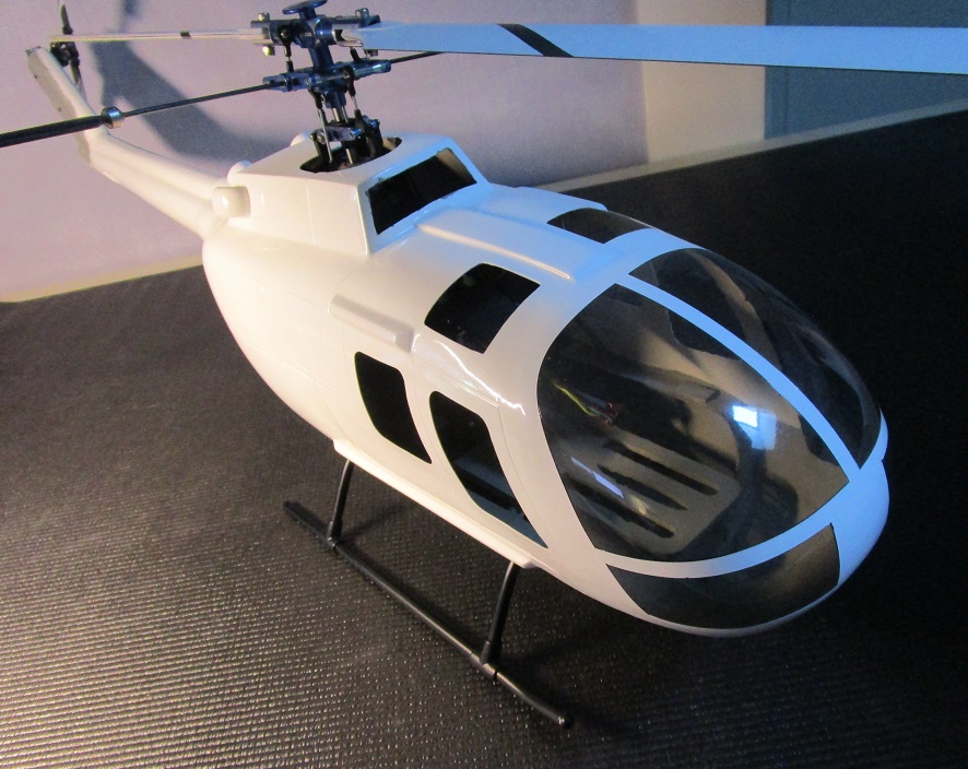

- Man ser till och med igenom cockpit så en interiör får rum där framme.
Det är lite specialbygge för att efterlikna verkligheten lite. Helin är inte nån proportionell skala, det blir svårt få rum med mekaniken i en sån. Men det kommer likna.
