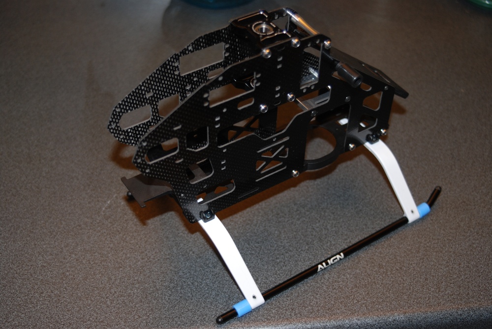

Monterar allt löst utan loctite ifall jag måste ta bort något

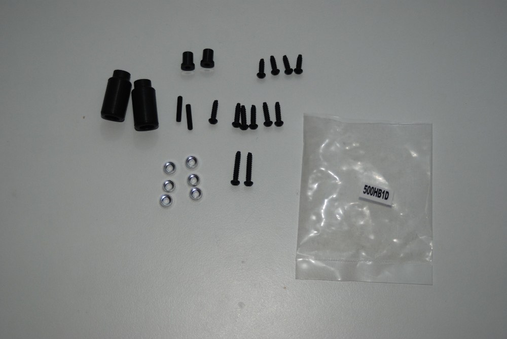

Plockar också ur 500HB1D ur stora påsen.

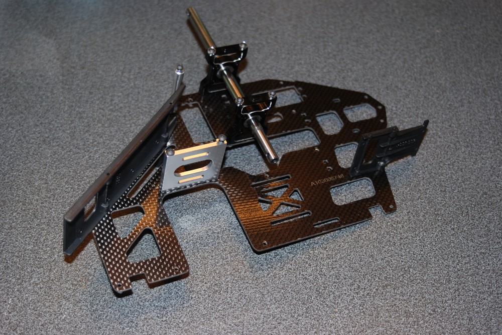

Monterade allt på ena sidan med loctite på.
Huvudaxeln genom lagren för att få en så rak linje som möjligt.

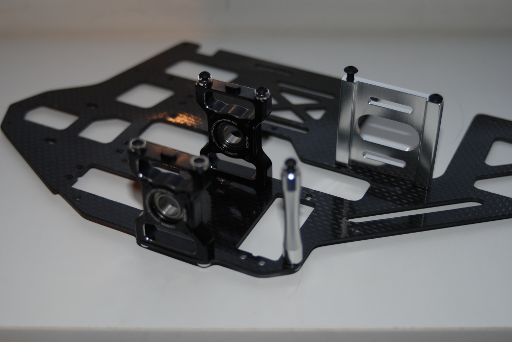

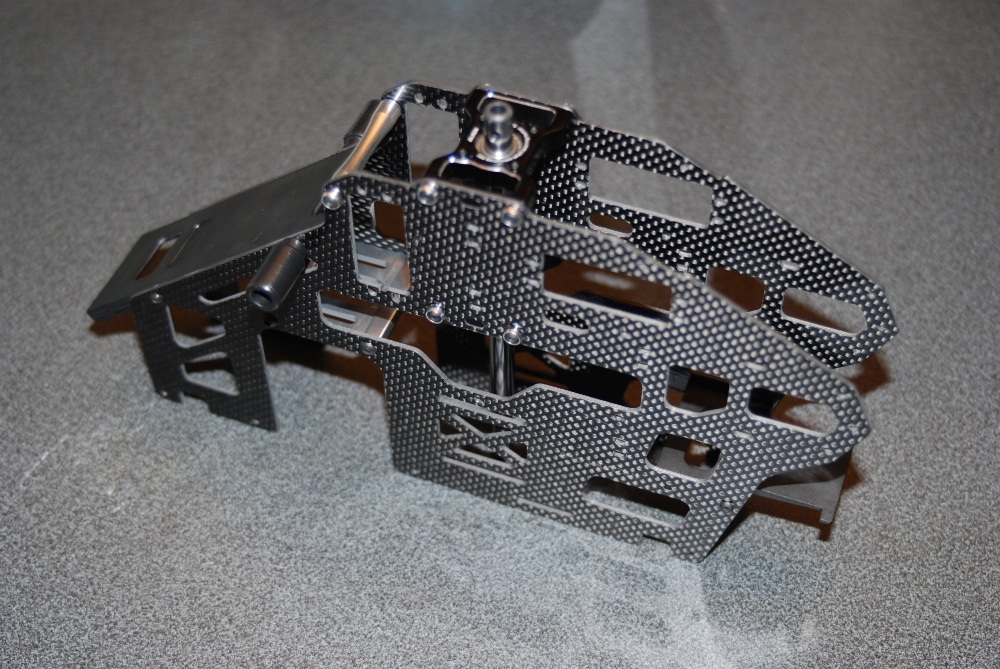

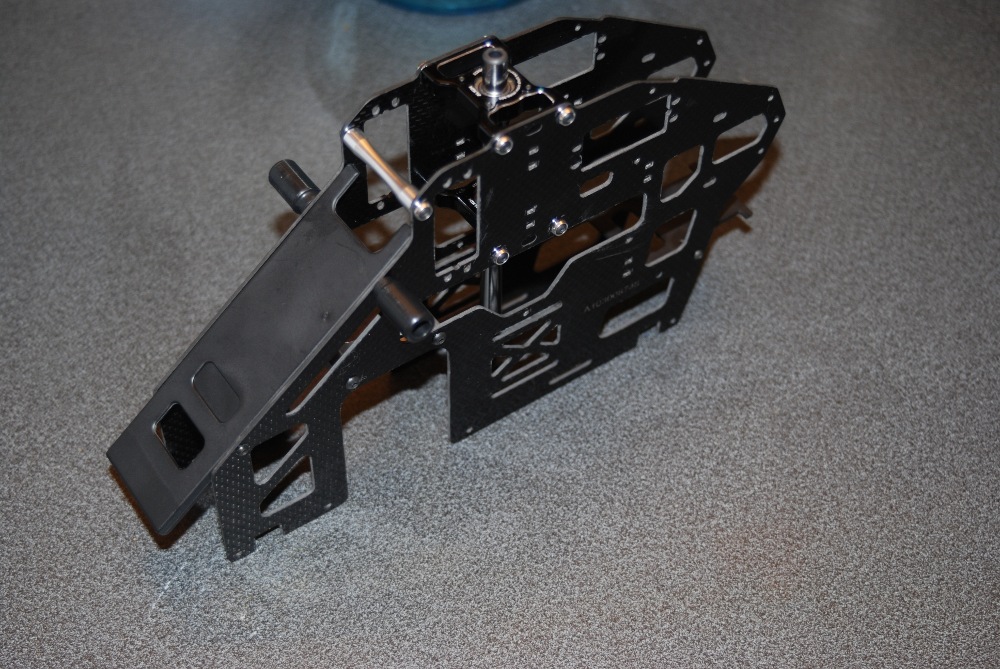

Dax att montera andra sidan då.
Huvudaxeln fortfarande i lagren för att styra upp det hela.
Hårt underlag med press från övre sidan för att få båda sidorna så raka som möjligt.
Efter jag skruvat fast allt med loctite ramlar huvudaxeln rakt ner genom båda lagren.

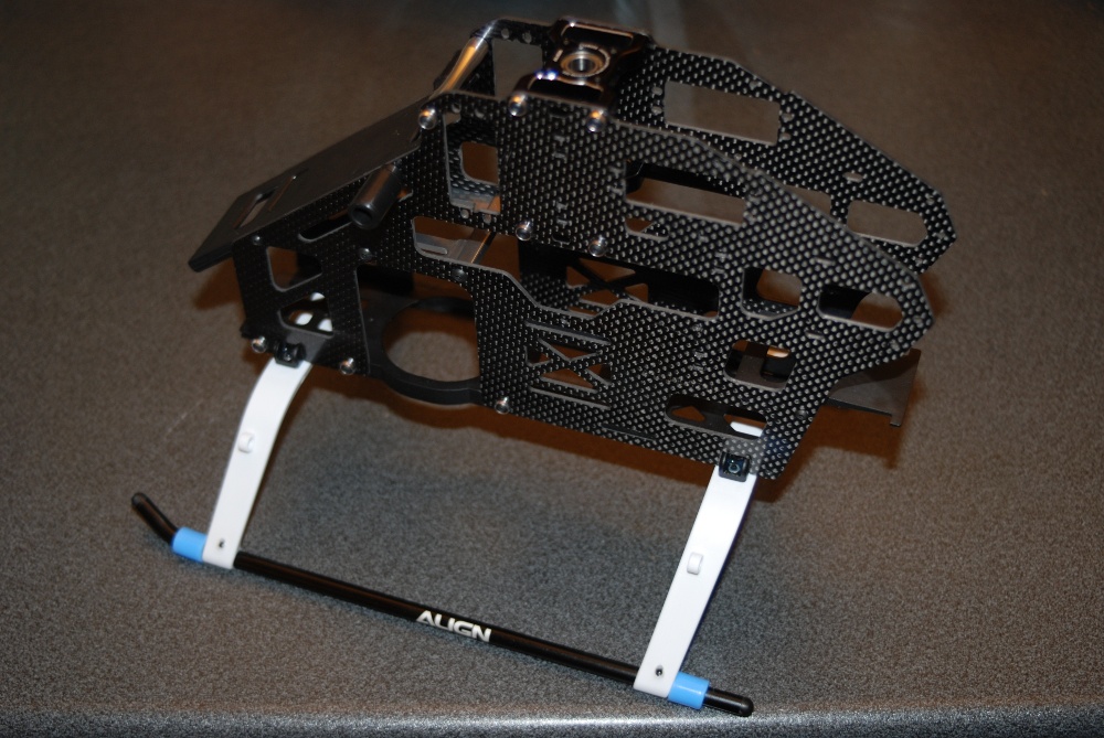

PostPosted: Fri 19 Mar 2010, 20:32
Ingen fara det var bara att trycka den över bottenplattan.
Passade perfekt så det var bara och skruva fast chassi i bottenplattan.
Dom två skruvhålen längst bak lämnas tomma för där ska stagen till bommen sitta.

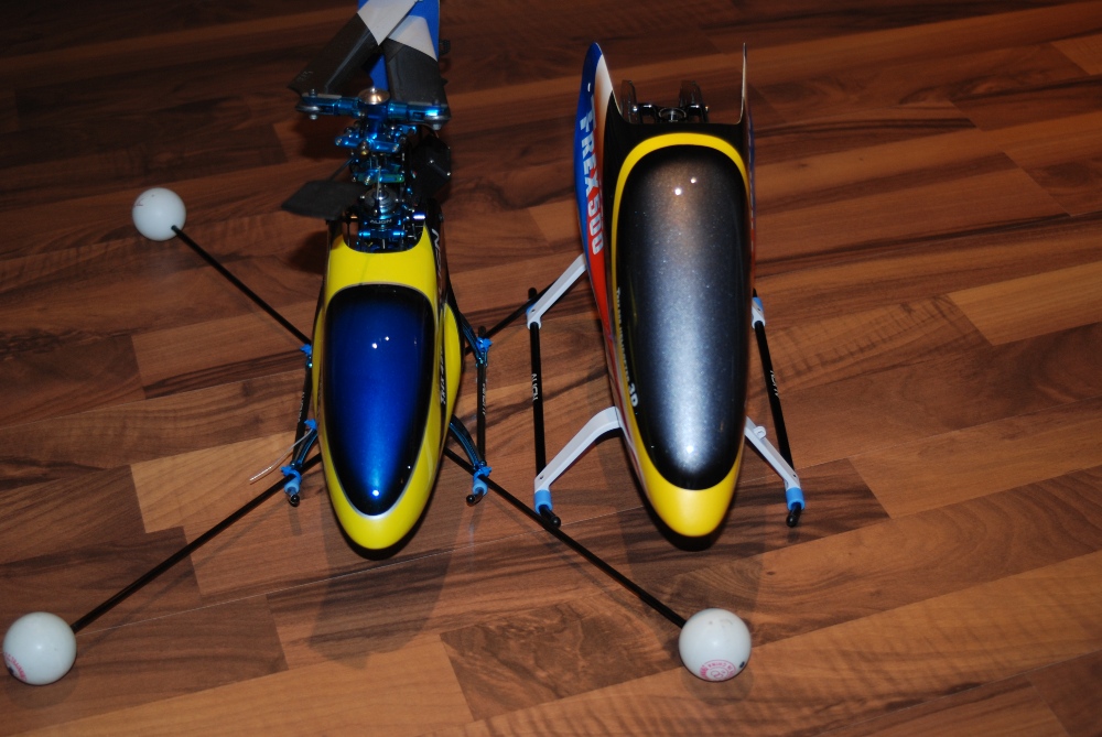

(Pst, varför pekar medarna inåt? :D )
Du vet att när man startar och vrider kroppen med lutning framåt så hakar medarna i.
Om dom i stället är vridna inåt kan man dansa runt med helin på bara en meda :wink:
Hä? :D Du har ju böjt dem ännu mer neråt eftersom du vridit dem inåt? Titta rakt från sidan. =)
Det där med dansa går jag inte med på, finns annat som "hakar i" före. ;-)

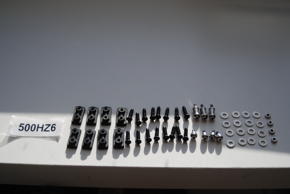

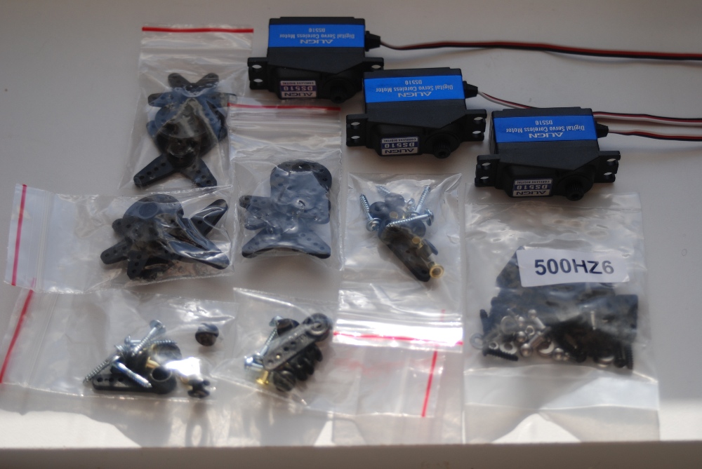

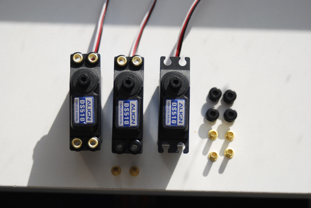

Dax att söka upp den lilla påsen 500HZ6 ur stora påsen 500HZ
Tre servon ska också plockas ur lådan och är i samma påse som fartreglaget.
Dom servon som följde med är digitala Align DS510
Stall torque: 3.7kg.cm(4.8V) 4.6kg.cm(6.0V)
Motion speed: 0.13sec/60°(4.8V) 0.11sec/60°(6.0V)
Rating voltage: DC 4.8-6V
Temperature range:-20°C~+60°C
Dimension:35 x 15 x 29.2mm
Weight:25.9g

Vad hittar vi i påse 500HZ6 då.
Delarna som man ska ha vid monteringen av servon

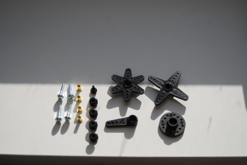

Till servona följde det med det vanliga som alltid följer med.
Tre sådana här påsar med tillbehör.

Lite småplock och det är klart för att montera servona i helin.
Glöm inte att svänga allt rätt väg för att dämpningen ska fungera rätt.
På små helin med microservon har man tydligen ingen dämpning utan skruvar allt fast i chassit.
Nu bygger vi en lite större så då ska det tydligen vara dämpning på dom.

PostPosted: Sat 20 Mar 2010, 12:21
Kom ihåg sätt mässingen rätt väg. =)
Dvs vassa änden under skruvhatten.
Annars skär den väl in i plasten.
 Post subject: Re: Helikopterbygge TREX 500 ESP
PostPosted: Sat 20 Mar 2010, 19:14
Svänger du det den vägen kan du inte skruva fast servot ordentligt.
Skruven drar tills mässingshylsan sätter stopp vilket betyder att servot ger efter vid belastning.
Hela swashplattan kommer då att ge efter vilket inte är bra.
Nej gummina ska bara hindra vibrationer men själva servot ska sitta fast.
Några protester?

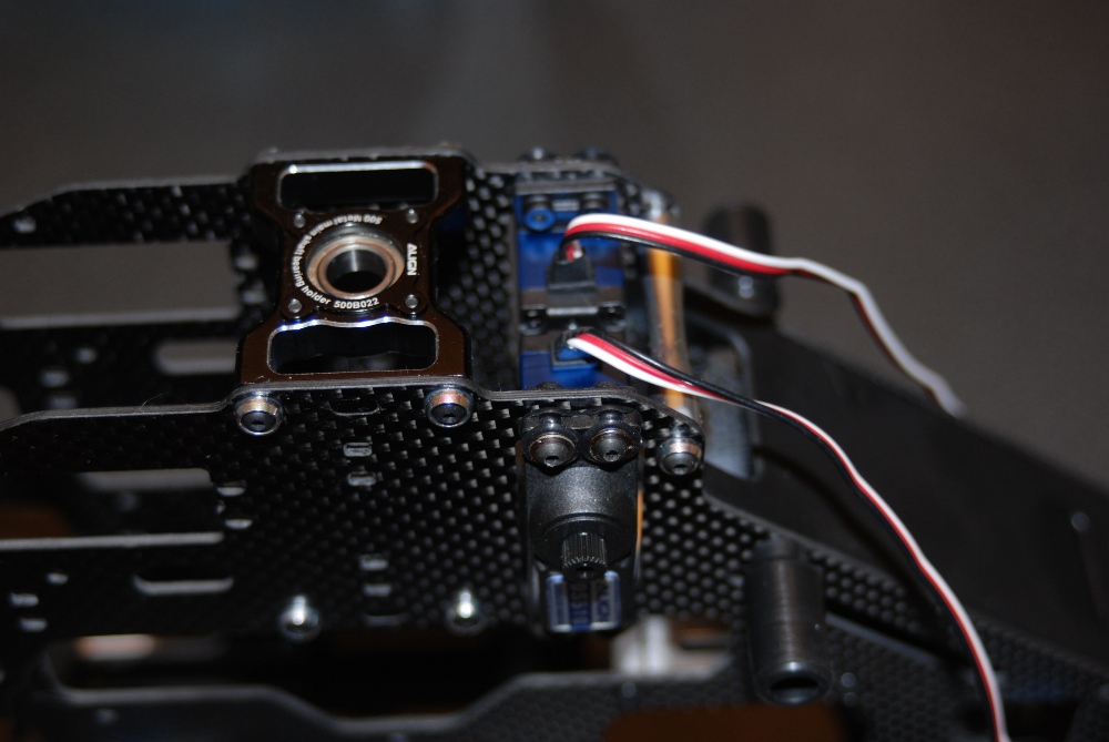

Dom två främre servon är nu på plats.
Skippa dom skruvar som följde med, tag i stället skruvarna från påsen 500HZ6.
På bakre sidan ska dom små svarta fästena med två hål vara.
Viktigt är det att servona blir i linje med varandra så blir livet mycket lättare längre fram.
Tryck inte ett servo åt det ena hållet och det andra servot åt andra hållet utan dom ska vara i linje.
