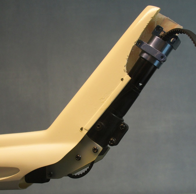

Så nu plockade jag bort allt som ska bort från den och har mätt upp hur tjocka distanser den ska ha under ramen mot bottenplattan i kroppen.

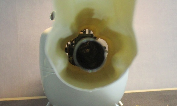

Tittar man in i bommen bakifrån så ska Align-bommen ligga parallellt med övre kanten på bommen och centrerat.
Men det viktigaste är att den hamnar så att länkage fungerar och att stjärtrotorn hamnar rätt där bak.
Gärna också att huvudrotorn lutar lite framåt.
Träbitarna är distanser fram och bak.
Och baktill har jag vänt stjärtrotorn från att vara på höger sida till vänster sida.
Eller, det man ser här är glasfiberändringen.
Håller på väntar på att epoxyt ska torka nu som jag fyllt i hoppeligen det sista på baklocket.

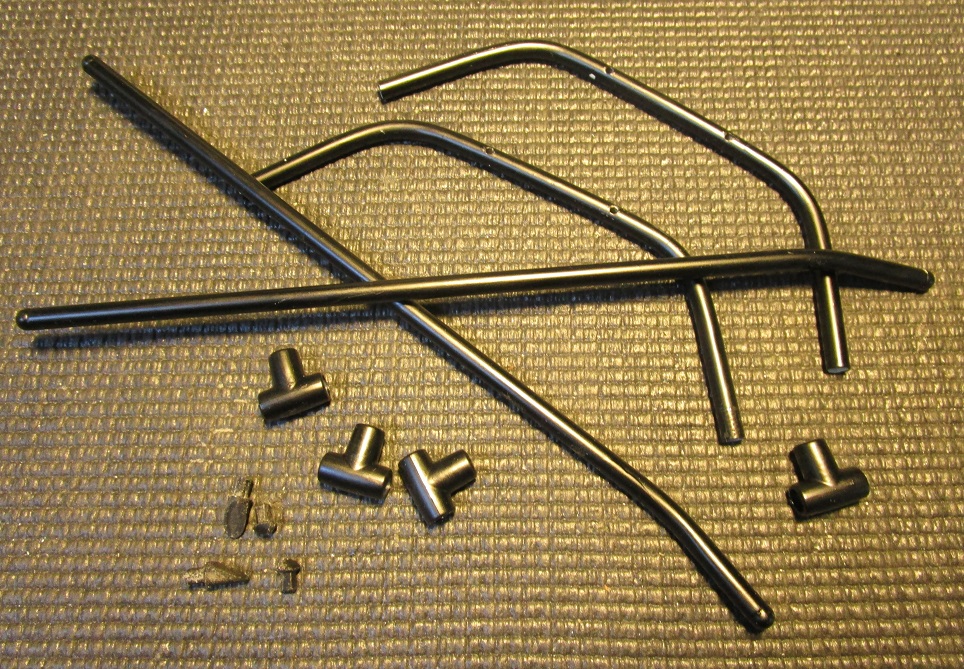

Originalstjärtbladen har helt fel form, så jag hittade ett par andra i en låda som ser ut att passa mycket bättre.
Bara de målas sen så liknar det ännu mer.
Landstället på denna heli är inte skala ett dugg.
Måste fundera hur jag gör... kanske jag bara målar dem svarta och sen syns inte de felaktiga T-korsen pga uppblåsbara flottörerna.
Tog en bild från sidan och jämför med originalet.
Är en bit kvar tills det liknar... ;-)
I det stora hela kommer rätt vit färg, det rödmålade och svarta landstället göra 90%.

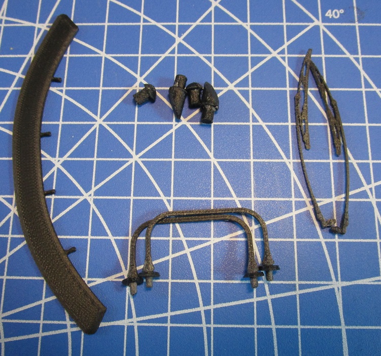

Paketet kom från MicroHelis.de med detaljerna... inte så många, men det var alla de hade på listan de gör för denna lilla heli.
