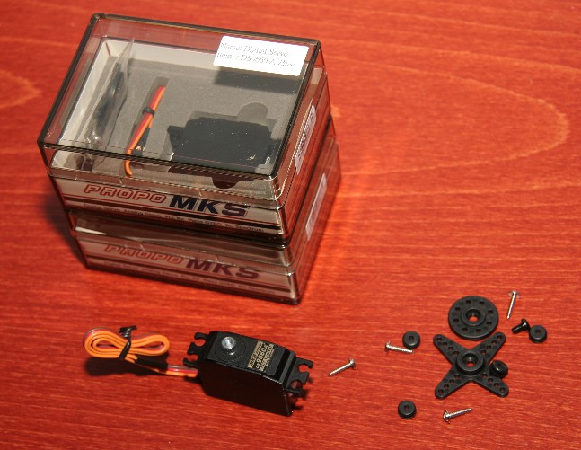

Och så fick jag hem tre servon som skall användas till
cykliska. Det blev bra grejer, MKS DS-9660A+ FET
Digitala Servon som verkar populära (kostar 60USD/st).

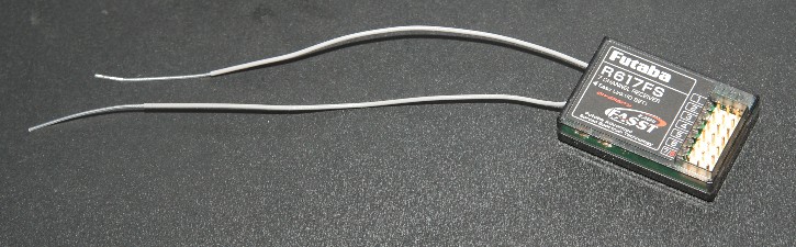

Mottagare
Kommer använda en Futaba R617FS-2.4GHz 7-kanals mottagare.
