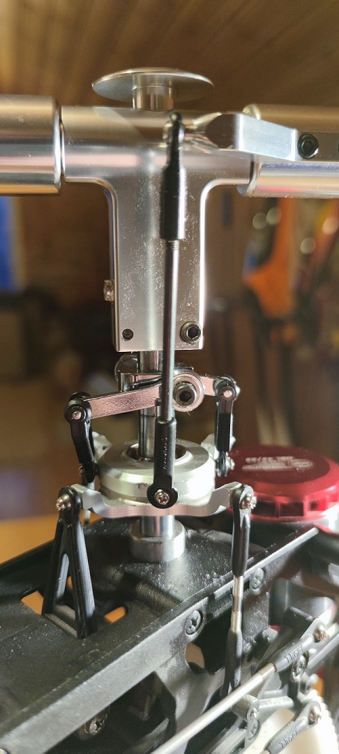

Hittade ett fel jag gjort mekaniskt också.
Grunkan som stabiliserar swaschplaten var ju felmonterad så länkaget till bladhållarna "skava" i skruvarna. Det är ordnat, måste bara ställa in pitchvinklarna igen då jag förmodligen ändrade dom när jag justerade länkaget till 90 grader. Av nån anledning missade jag det när jag ställde in resten av helin. Nå, nu är det rakt och ingenting tar i. Sen tog jag Mickes råd och fimpade Becmatningen från ESC och monterar en separat UBec på 5A i hopp om att grejjerna ska hålla längre :)
Tog ju ingen bild när det var fixat. Återkommer me de ;)

Yes, jag ser det mekaniska du hade ca 45 grader annorlunda om man jämför bilderna ovan. Phasingen rätt nu alltså? Jag tror inte den ska monteras "så det inte skaver", utan den ska vara på rätt ställe. Kollat manualen?
Men sen skrev du att du var och "donade med inställningarna", det var det jag undrade vad du hittade för fel. För helin flög ju i filmen, sen när du landade så vart den studsig och nervös. Det berodde inte på den mekaniska förskjutningen är jag rätt säker på.
Landningen i filmen berodde på för höga gains och att jag inte drog ner pitchen när jag landade. Har dragit ner gaininställningarna från 39 till 35 i brainprogrammet.
