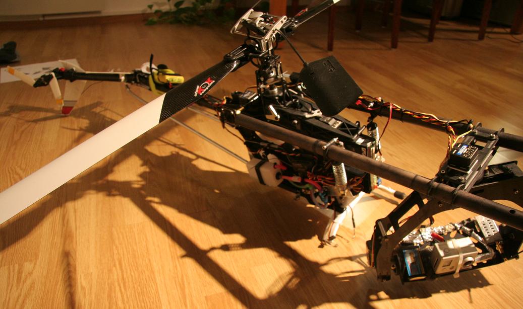

Premiärade PhotoShip-helin idag! =)Finns en lugn vändplan väster om Öhmans Bil.
Fick testat en del för att förbättra, men det vart inte så mycket att förbättra!
- Räta ut riggen så den är mer horisontell
- Glömde testa jämnt-varvtal-inställningen
- Komma ihåg stänga av inspelningen lite nu och då så man inte får för stora filer (går ej göra nåt med dem)
- Rigg-gyrot för vänster-höger funkade hemma, men inte när jag skulle flyga, hm?!
- Sätta lite snålare blandning, skvätte ner bilen med metanol när jag flög högt upp, haha!
- Komma på nåt sätt att matningen till riggen dras ur om man vrider gimballen för långt
- Reversera höjd-kanalen på rigg-sändaren, tror jag.
- Ändra expo lite på riggen för att få mjukare runt center
- Köpa nytt 12V-ack, den va ju slut fast den var nyladdad!
Helin verkade inte ha problem med att det var över 1 kg mer vikt, lite snabbare på sjunk kanske. Impad! =)
Filmade händelsen också. =) Man visste ju aldrig om nåt skulle hända. Och så har jag GoPro-film från det hela.
Får se om det blir nåt...
