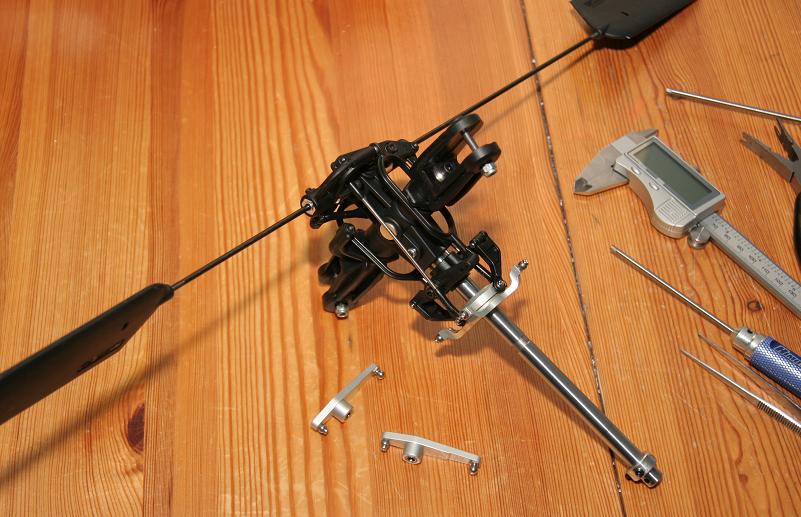

Medans andra sitter och ser på TV och dricker kaffe (?) :D så tog jag en mekarstund.
Knappt 1h tog det!!! Härligt meka heli. =) Noggrannt och smidigt.
Eftersom jag måste tömma hela huvudrotoraxeln på grejer för att kontrollera att
den var rak (härdat stål) så rullar man den på en glasskiva. Sen så var två delar
sönder i rotorhuvudet, ena har jag fått (två st ellipsformade nere till vänster),
andra vart beställd igår fick jag veta (rotorbladshållare, uppe till höger).
Så det närmar sig. =) Nåja, delarna nedan ska ihop på rätt sätt. Det är lite pill
trots allt. Tex kullagret inne i rotorbladshållarna är i tre delar, de två yttre har
olika innerdiameter, en på 6,00mm och den andra på 6,25mm och dom ska vara
åt rätt håll. Osv. =)

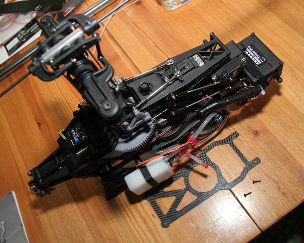

Och så bottenplattan i kolfiber som ska på plats. Inte för att den är ett
måste, men lite styvare blir det ju. Måste komma ihåg spacers till bakre
fästet bara.

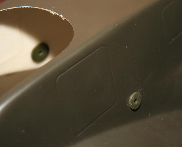

Jättemånga delar för att få dit övre fästet inne i skalet.
Bara att skruva fast (glömde fota fästena på chassiet),
borra hål i skalet på rätt ställe, sätta dit gummina.

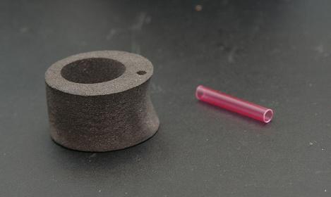

Sen ska bommen in i skalets stjärt. Lite foam och ett
rör för staget. Skall limmas sen när jag bygger in helin
i skalet. Och så sköt man in allt...

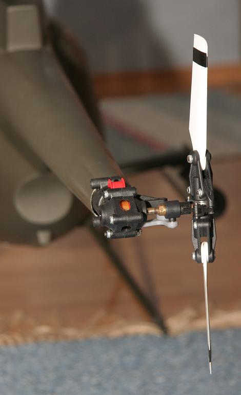

Sen skruvades stjärtnavet på plats.

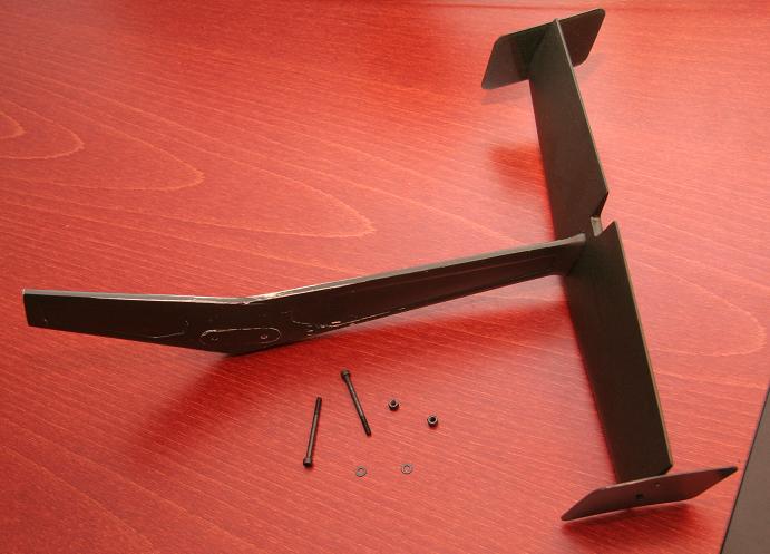

Fena med stabilisator (dom hade jag skruvat ihop förut
tydligen).

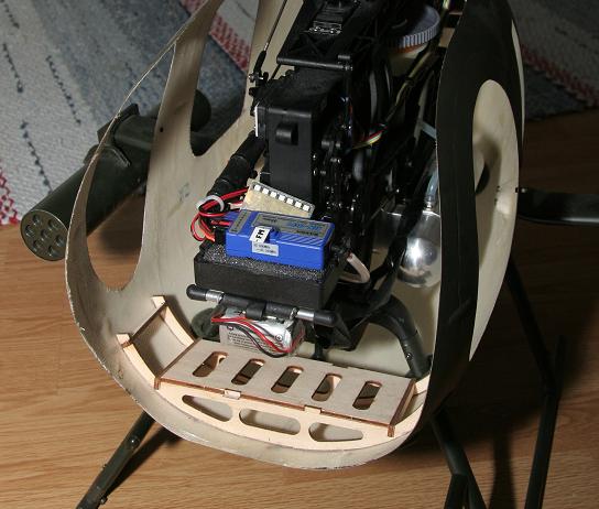

Och en bild på hur det ser ut just nu, städat och klart för UBEC och lite settings,
borde inte vara mycket att göra på denna:

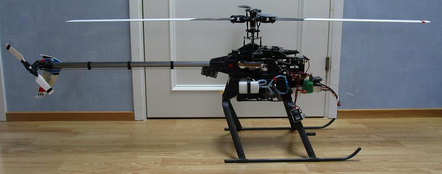

Har även gjort lite årsbesiktning och gått igenom det mesta att allt är OK.
Det som återstår nu är att få den att flyga som den ska för skalaflygning.
Kanske borde meka dit Futaba GV-1 Governorn också som jag köpte beg för flera år sedan:
http://www.hab.se/futaba-gv1-governor-v ... c-859.aspx
Sen när allt ovan är OK så ska allt in i skalakroppen för lite mer testflygning.
Allt är redan anpassat och testat på plats redan, bara montera tillbaks.
Sen målas o fixas. =)

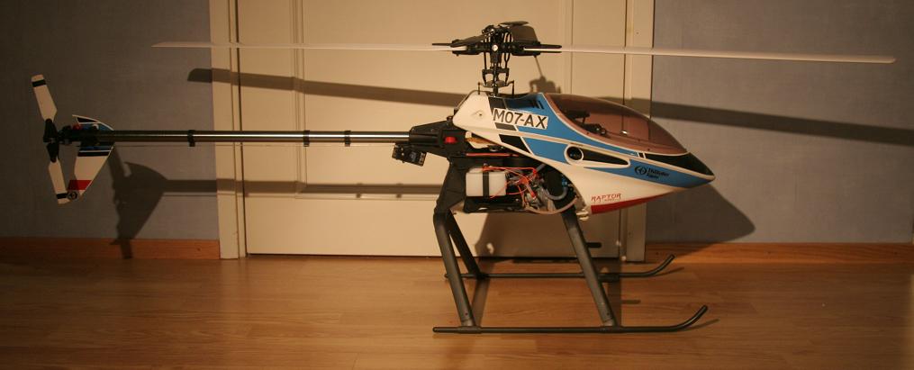

HobbyWing 10A UBEC och flygklar heli nedan:
