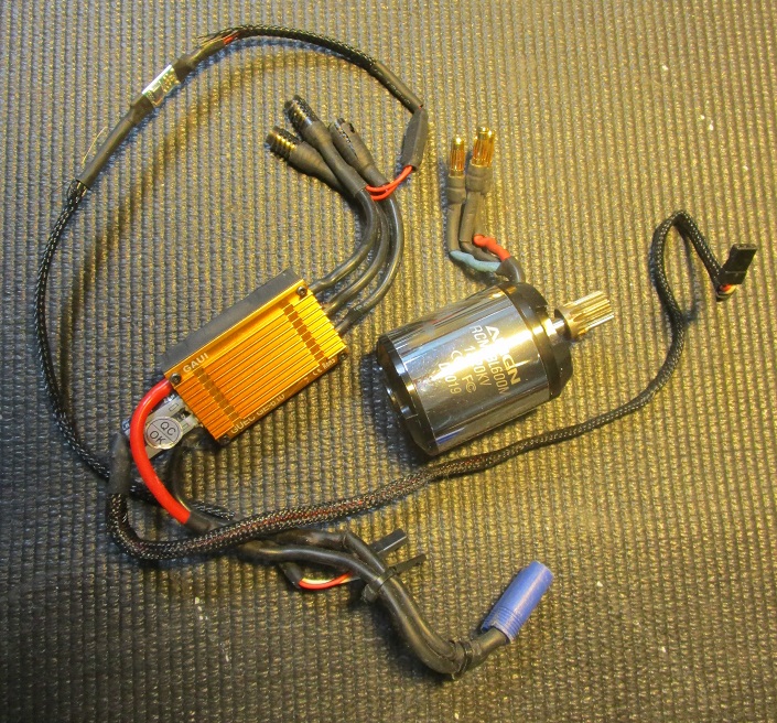

Sista augusti fick jag tag på motor och ESC till denna. :-)
Jag har redan en ESC, men denna combo har använts tillsammans så det ska ju va smidigast.
Align RCM-BL600M 1220KV-motor och en Gaui GUEC GE-610 ESC om jag ser rätt på bilden nedan.
