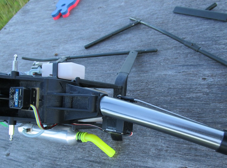

Var och flög den idag.
Den var väldigt seg att få igång, märkte att jag måste ha rätt hög tomgång upptrimmad för att få igång den.
Hade ju ändrat kurvorna tydligen förra flygningen och då satt upp tomgången, som jag tyckte var för hög och
satte ner den, suck, skulle inte ha rört den. Nåja, den starta ju sen.
Stiftet var inte jättebästa men det funkade. Dock inte av sig självt, det rykte mycket så den förbrände dåligt
så jag flög med glödare vilket gick bättre. Och när jag flög så märkte jag att det nog var dags byta stift tills
morgondagens flygningar. Jag hovrade mest och kände på mekaniken samt motor och styrning mm och började
sen flyga runt lite lugnt. Tänkte ta några korta vändor och landa. Men efter 7,5 minuts flygning så dog motorn
mitt i allt. Den gick inte sämre, den bara dog. Detta på ca 5 m höjd så jag hann inte göra så mycket än att dämpa
landningen och det blev förstås på gruset. Förstås så gick vänster landställ av (skala-landstället förstås, suck)
och då tippade den till och bommen böjdes. Annars har jag inte hittat nåt fel. Förutom att den vägrade starta
efter det, så glödstiftet for nog. Ska se i morrn. Vet nu att man inte ska flyga helikopter med dåligt stift. ;-)
Filmade allt från bordet, men när den dog och landade så var det förstås utanför bild. Men man hör. :-D
Så vad göra nu då...
Jag har nån bom hemma, men tror det är fel Raptor 50-bom, kanske har en passande rem också, då löser det
sig lätt. Annars blir det att beställa bom.
Det värsta är ju att skala-landstället gick av på två ställen (glasfiber-plast nånting)... vet inte riktigt hur jag ska lösa
det än. Det har sina mått och det går igenom skala-kroppen, ett hål per ben. Tips på hur lösa det? Vet ej om det går
att få tag på delar.
Men att få i kroppen tills i morrn och flyga kommer inte att hända...

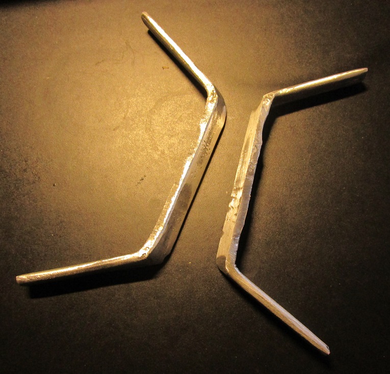

En lokal RC-flygare ( ;-) ) skulle fixa alu-grejer istället för dom där plastgrejerna. Vet inte hur det går...
Men i samma veva så råkade jag komma över en till Thunder Tiger Raptor 50 Titan!!! En reservdels-heli, men den var ju nästan helt komplett mekaniskt så den lär nog flygas den med vid nåt tillfälle. Bara det att den är i smulor (rengjorda delar och en massa nya delar). Så... nån dag ska jag plocka upp bägge helisar på ett byggbord och renovera den ena samt bygga ihop den "nya". Sen få den gamla att flyga igen så jag kan sätta in den i skalet igen. Med nytt glödstift denna gång!!! Vill få skalet fixat nån gång...
STATUS 6 december 2020: Tack Jussi för landställsfixandet, ska bli riktigt bra bara jag får dem på plats. Denna heli i denna tråd ska gås igenom samtidigt som jag går igenom den andra Titan-helin. Så bara jag får ett stort bord ledigt så börjar jag med dem..

Dessa fick jag tillverkade åt mig av Jussi i fjol, alu! Rätt vinklar och mått också.
Så bygget av skalet kan fortsätta.
