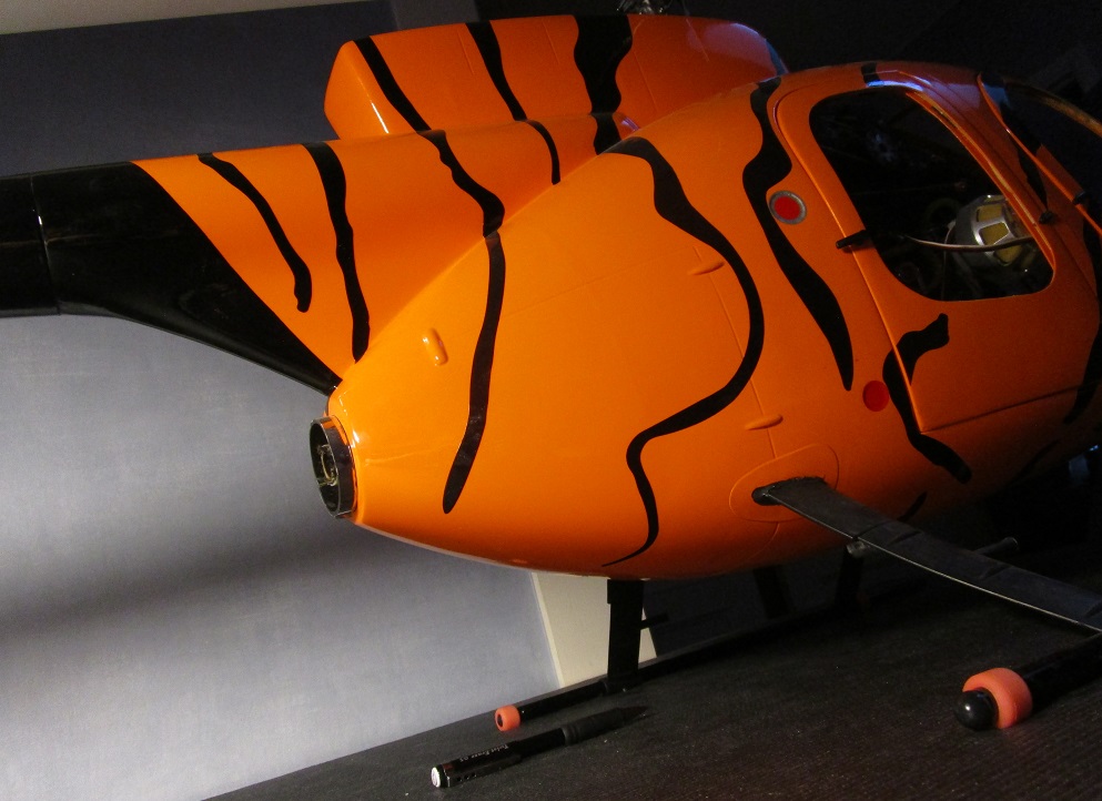

Hämtade en fet bjässe igår, en Align T-Rex 700 Gasser (dvs inte el eller metanol) och den har klämts in i ett HeliArtist-skal av en Hughes MD500E. Färgschemat är orange med tiger-ränder och svart baktill. Har även belysning. Bensin-mekaniken är för stor för detta skal (cockpit-området är fullt med mekanik och ljuddämp), så jag har inte funderat klart hur jag gör än. Kanske bygger ihop gassern som en vanlig trainer och flyger den. Och vad gäller skalet kanske jag bygger ihop en Align T-Rex 700E istället för de har mycket mindre jox framtill som fyller upp helin, samt kanske målar om den så den ser ut som folk, den där orangea är lite udda... Jag har en oflugen, ostartad Align T-Rex 700N som jag eventuellt kan konvertera till el eller hur jag nu gör. Sneak peak nedan (se pennan som ligger under helin)... kommer mer info senare (läs nästa år). :mrgreen:

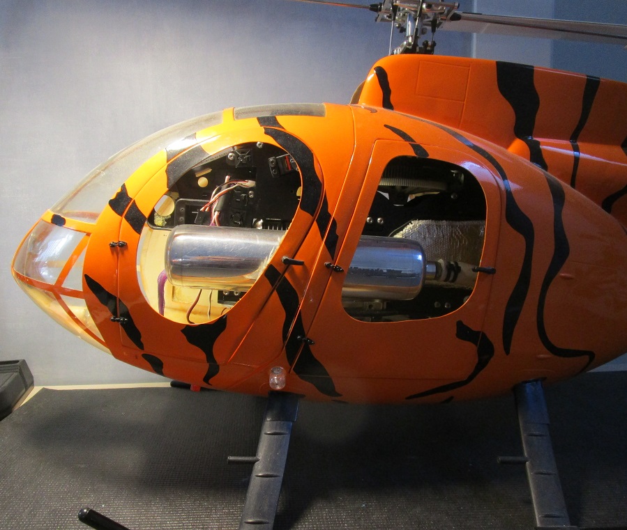

Varför vill jag inte ha gasser i denna?
:mrgreen: Orsaken är för mig logisk, jag vill ha cockpit i helin när det är en skala-kropp.
Kolla bilderna nedan, inte sjutton får det rum nåt sånt när den är smetfull med en bensin-mekanik. :-o
Det räcker med att det är "tomt" fram i helin, bak går det inte på så här "liten" helikopter.
Och sen vad gäller dörrarna så går dom inte att öppna på små helikoptrar, men på denna går det.
Jonä, nån tidigare ägare ansåg att dörrarna antingen föll av eller skakade för mycket pga bensinmotorns vibrationer.
Det kan man lösa med dubbelhäftande tejp. Men det räckte tydligen inte, för dörrarna har limmats fast lite här och där, även gångjärnen. :oops:
Men, som tur är har epoxy använts och det går att få bort, det fastnar dåligt på plast och målade ytor som är blanka.
Så över 1h senare hade jag lyckats få upp dörrarna, dvs krafsat bort 15 tejpbitar, lyckats få lim att släppa, fått bort limmet runt gångjärnen, fixat nya temporära sprintar osv och tadaa!
Såå... denna bensin-heli vill jag få fri från skalet och då behöver jag längre bomstag + landställ. Det ska räcka. Kanske mekaniken går att sätta i ett annat skal som har mer rum.
Och mekanik till detta skal, då behöver jag något som är 700-size och el. Jag tror nån av Aligns 700-mekaniker ska funka för el. Går att kapa bort mycket i fronten på de ramarna.
Som jag nämnde tidigare, de svarta ränderna går att ta bort, de är svart dekaltejp men som är tunnare längs med kanterna, hur dom nu lyckats med det. Så jag "kan" ta bort alla ränder och ha svart stjärt samt orange framtill. Men vill jag?
Dessutom kan jag lägga i rutor i alla dörrarna om jag går över till el, där kan motor och speciellt ESC kylas med fläktar. Bensinmotorn och dämpen blir så heta.
