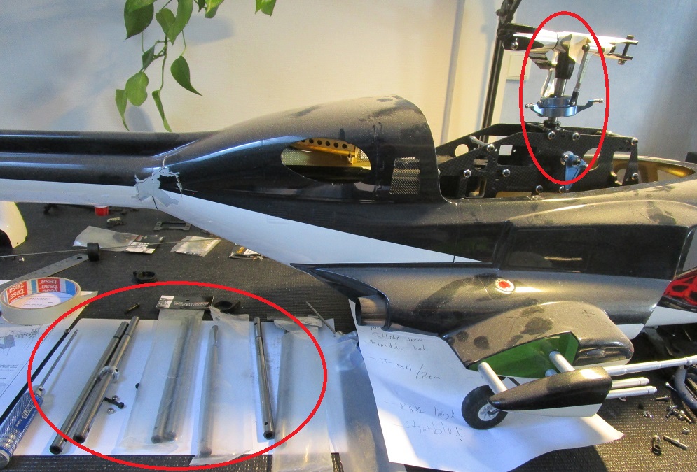

Har monterat ihop nästan hela mekaniken annars.
Monterade ner den igen nu för att jag måste välja huvudaxellängd.
Har fyra olika axlar, eller om det var fem.
DFC är ju fränast, men det är inte skalalikt för axeln blir för kort och huvudrotorn kommer för nära kroppen, så jag skulle behöva sätta längre axel.
Problemen:
- Toppkåpan (doghouse som omgärdar dogboxen eller?) är rätt smalt så jag kanske måste byta till "kortare kulor".
- Toppkåpans tak är för lågt så swashen kan ta i. Måste montera swashen så lågt ner det går så den inte tar i topkåpans tak vid högre pitch + cykliska utslag. Och så att swashen inte tar i ramen vid låg pitch och utslag.
- Nästa problem är att stagen från bladhållarna ner till swashen är så korta så de räcker inte om jag har längre axel, måste hitta andra stag (det är ju inte vanliga stag, det är såna med "mutter" i mitten. Dom här: https://www.align.pl/eng_pl_T-Rex-600-D ... 7643_2.jpg
- Mekanik-bommen är för lång så stjärtrotoraxeln hamnat 15 mm för långt bak när huvudaxeln är centerad i hålet ovanpå toppkåpan.
En bunt axlar att välja mellan... Den på mekaniken är den kortaste, DFC-axeln.
Till höger om bilden finns en lång axel som sitter på ena FL-huvudet.
På den här bilden ser man även de feta stagen som går ner från bladhållarna.
