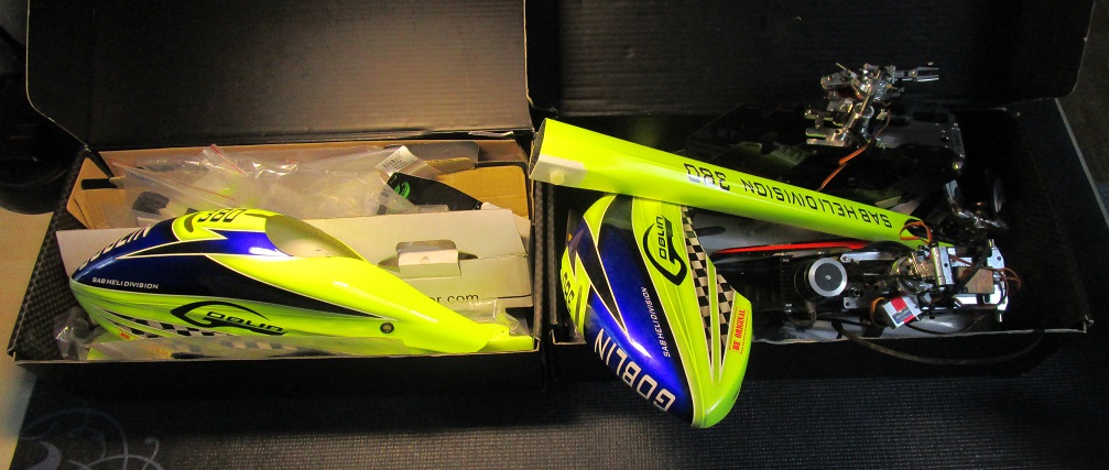

1 feb fick jag händerna på två lådor med delar. :mrgreen:
Borde vara en komplett obyggd SAB Goblin 380, bara helikoptern, ingen elektronik
Utöver det så var det en komplett heli med servon, motor, ESC, MicroBeast BeastX-gyro (dongel saknas).
Och sen var det en "halvbyggd" helikopter samt en massa delar och servon.
Det ska i stort sett räcka till en till helikopter utan viss elektronik så det kommer säkert blir en till byggtråd för att skilja dem åt.
En tredje tror jag inte det kommer gå att bygga.

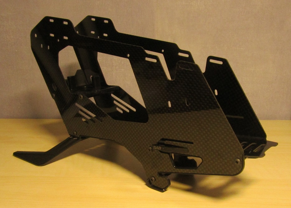

Har gått igenom bägge lådor med Goblin 380-grejer.
Det ska finnas en komplett splittny helikopter (utan elektronik) som jag bygger i denna tråd.
Har bestämt att denna #1 blir en färdigbyggd ram utan elektronik till en början (fin-helin).
Den vänstra "högen" på bilden ovan.
Och att #2 blir den flygklara med all elektronik och "tränings-helin" (annan tråd).
Någon #3 blir det inte, saknas på tok för mycket delar, blir bara reservdelshög av återstoden.
Reflektioner hittills: Den är tillverkad för att vara lätt!
Nackdelen med det är att kolfiberplattorna är ultratunna och tål inte mycket samt plastdelarna är lätta och sköra.
Skruvhuvudena på de som man skruvar fast kolfiberplattorna med tål inte mycket, dra inte åt dem för hårt, då far insex-hålet.

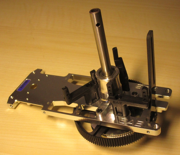

Bag 2
Metallplattan som "håller i allt" är nästa steg.
Det var här jag behövde 648-limmet för att fästa kullagrena, annars kan de vandra.
Lilla lappen är serienumret på byggsatsen.
Man använder shims för att få bort glappet i axeln uppåt-neråt men det får inte bli för tajt heller.
Monterade ihop allt!
