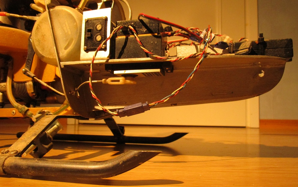

Några närbilder
Jag tog ju bort elektroniken för ett tag sedan. Har inte gjort något sedan dess, är ett byggbord som snart blir ledigt, då blir det mer fart.
Hur som helst så tog jag lite bilder på vägen, dels för att lättare komma ihåg hur något var i fall man skulle bli tveksam, dels för att visa
hur det ser ut. Förutom smutsen så är allt helt och fungerar. Allt rör sig trögt för fet och oljor har kläggat ihop. Jag hade tydligen inte
fotat allt för på bilderna är det mesta av elektroniken kvar, men men... nästa inlägg. Jag har inte testat elektroniken, men den brukar
funkar när den är så här gammal. Nya grejer håller inte... :roll:
Mottagaren som var i var bortplockad, därav oredan med kablar. Smutsen hör till när det är en vintage-heli som stått ett tag.
Kommer bli stor skillnad här. ;-)
