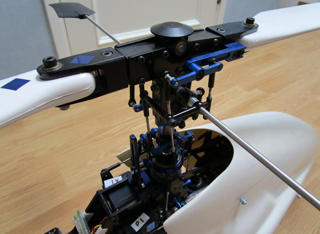

Jag störde mig tidigare på att utslagen inte alls stämde.
Den ska klara -9 till +9 grader ungefär.
Men då jag gav +9 grader utslag och använde cykliska så tog swashplaten i en styrpinne på en komponent högre upp i rotormasten. WTH!
Och förut har jag klurat o klurat på detta. För det resulterade i att helin aldrig skulle kunna lyfta med så små utslag jag var tvungen att använda för att det inte skulle bind'a.
Men, ikväll såg jag ju felet. Förra ägaren hade monterat ihop den fel. Kolla bilden nedan. Det ska inte vara nåt avstånd här. Grejerna ska vara direkt under varann. Suck... Nåja... nu har jag utslag så det räcker och blir över. Bara att gå igenom inställningarna igen. :D

Nästan motorstart...
Hade ut denna till Djäkenfältet igår.
Tog av rotorbladen och skulle starta motorn som aldrig gått.
Den är alltså ny eller rättare sagt oanvänd/ostartad alltså, en OS Max 61 LX-H 9,95cc.
Försökte få igång den men nej, inte en endaste pop.
Den fick luft, den fick bränsle, den hade nytt stift som glödde.
Provade först med knappt nåt bränsle alls, ökade lite och då började det ryka ur dämpen i alla fall.
Ökade lite till, men nä. Ökade ännu mer osv... nix nope! Slutade när det började komma nån droppe ur dämpen.
Ingen aning varför den inte startade, är ju en OS-motor.
Så jag måste läsa in mig lite på den där motorn i fall det är nåt udda med den.
Så den ska ut igen och köras in, speciellt nu när den är insmord med bränsle.
Ja bränslet ja... det måste vara 10 år gammalt, kan det vara en orsak? ;-)
Den ska ha 5-30% Nitro om 60Gcarb, 60H <10%, så jag antar att 10% ska duga. Det är ju nitrometan-halten som sjunker först.
Den ska ha minst 18 volym-% olja (castor och/eller syntetiskt).
Ska ha och har OS 8-stift.
Helin är kvar i bilen så jag lär väl larva mig ut nån dag igen snart.
