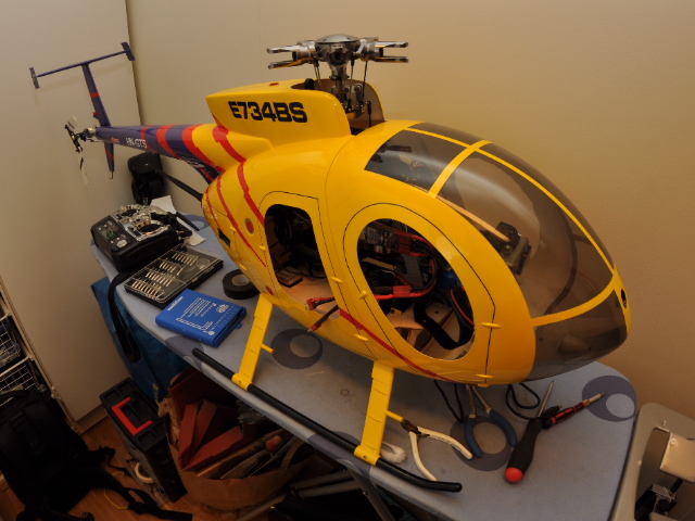

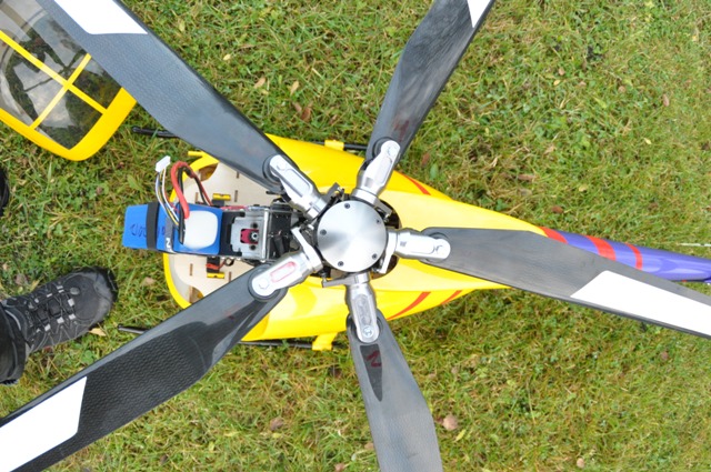

För några år sedan Ebayade jag mig ett Pentahuvud från Lightningheli som jag skruvat/flugit/skruvat sedan dess. Men hur jag än vrider och vänder känns 600an likom oklädd med bara rotorhuvudet :)
File comment: Det är viktigt med vinterprojekt sägs det

Ah snyggen! =) Färdigmålad och nästan klar eller? Stod i min bruks att det bara tar 3h att bygga skalet runt helin... :lol: Funkey? TT? Century?
 Post subject: Re: Trex 600 i en Hughes 500
PostPosted: Fri 09 Nov 2012, 07:56
Posts: 61
Tänkte faktiskt testköra i helgen. Fem blad i 1300rpm skickar iväg irriterande små vibrationer så det ska bli intressant att se hur mycket av dessa som kommer vidare till skalakroppen. Jag får nog erkänna att den var målad vid leverans :oops: Align säljer skalakroppar under egna produktnummer och manualer men vad jag kan se från mitt letande på nätet så handlar det troligen om OEMade Funkeykroppar.
Jag har nog pillat i 4 timmar med den. Eftersom det är Aligns prylar och anpassad för både 600N och E så borde Trexen passa fint men så var icke fallet. Tydligen har jag den äldre versionen av 600E så det krävdes lite borrande.

Kan man alltså ha samma blad (längd osv) fast man har 5-bladigt istället för 2?
Jag tog hem 4st likadana blad till min 4-bladiga skalle som det var till den 2-bladiga.
Hittade du föresten felet på varför helin ville ner i åkern förut?
Är det månne varvtalet som tagit bort smattret? Eller kör du med samma rotorvarvtal som med 2-bladigt?
Har funderat på det jag med till min 4-bladiga.

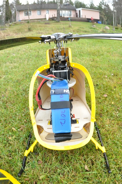

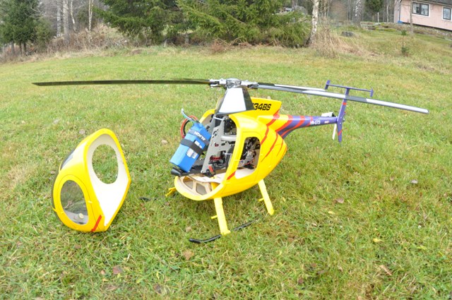

Idag blev det av. First flight. Den fick nätt och jämnt plats i bakluckan på bilen (farmare jo).
Fyra ackar gick åt under dagen. Många checkpunkter bockades av men ungefär lika många nya kom till.
*Vibrationer såg ok ut, viss oro fanns att "kroppen" skulle skaka till sig skador.
*Ork, trots dryga kilot extra vikt så märktes det knappt i prestandan
*Flygtid, gick åt 3000-3200mah på 6,5 minuter. Känns på gränsen men att fisflyga i byig vind brukar dra extra mycket.
*Effektuttag, toppade 48A vid några tillfällen. Också OK
*Vindtolerans, kraftigt försämrad, knappast oväntat.
*Glasfiber blockar inte Eagletrees GPS
*Tyngdpunkt med ackar OK.

Om du satte på 5 blad istället för 2 utan flybar med samma pinion, varvtal och roderutslag så borde helin bli bra mycket vildare, är ju fem blad som lyfter istället för bara 2. Dessutom utan flybar så har den stabila "disken" försvunnit som skapar trögheten i allt som händer i rotorhuvudet. Men du hade iofs FBL-stab.
Vilket 5-bladigt rotorhuvud är det? Hur balanserar man 5-bladigt?

Rotorhuvudet är från Lightning Heli, klassiskt Kinamaterial där mycket behövde bytas för att det skulle kännas stabilt. Att balansera fem blad tyckte jag inte var så mycket värre än med två blad, lite mer tidskrävande men inte omöjligt. Jag använde en hyfsat känslig våg för att pricka det tyngsta bladet som jag sedan använde som motvikt när jag "gungbrädeviktade" de andra bladen. Eltejp och i vissa fall gaffatejp användes som motvikter. Vad jag däremot var mer orolig för var ifall trackingen skulle vara illa, hur prickar man vilket blad som ligger över de andra?? Lyckligtvis har alltid trackingen varit god från start.
