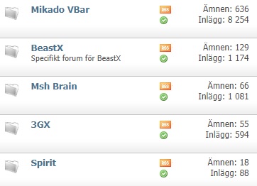

Hur tolkar man detta (från helisweden.se):
Många inlägg = VBar krånglar som f-n och många skriver om det?
Många inlägg = VBar är vanligast?
Många inlägg = VBar är bäst?
