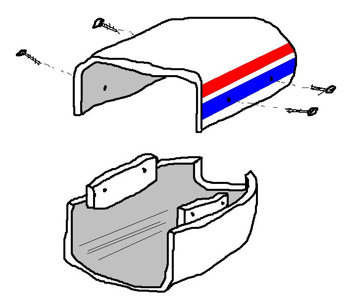

Lite ideer och frågor om alternativa motorkåpor
Så här ser motorkoprna ut på våra vackra flyg. Alltså, vi andra har inte så välputsat och exakta håltagningar, jag menar att motorn sitter väl dold och svår åtkomlig.
Om motorn funkar bra så är det inget problem men om något skall fixas på motorn så blir det evinerligt meckande. Spinner och propeller skall bort och kåpan har ett antal genomföringar.
Därför blir det ofta blir det ofta så här, man monterar ingen kåpa...
Vad har Ni sett för smarta lösningar på motorkåpor?
Finns det några alternativ?
Är det någon annan som också har funderat på det här med motorkåpan?

Tvådelad kåpa låter intressant. Har du nått exempel? Bilder? Har du tillgång till "Tvådelade kåpans ABC" ? :D
Finns väldigt få som har delad kåpa färdigt.
Ett sätt är ju att dela kåpan bara (horisontalt), och lägga en läpp på tex undre
kåpan så man kan skruva ihop dem med skruvar. Det har jag sett nån göra. Dvs
så man kommer lätt åt överdelen på motorn. Underdelen av motorn är man sällan
och bökar runt.
Men jag undrar... hur ofta ska du skruva sönder motorn? På dem jag har kåpor
på så kommer man ju åt tankning, glödning, högvarvsskruven, lågvarvsskruven,
glödstiftet... Vad mer vill du egentligen komma åt? Motorn ska ju ändå köras
in och ställas in före du sätter på kåpan.

Bilder? Skisser?
och bökar runt.
Bilder? Skisser?
Givetvis! PaintCAD... Kapa av kåpan horisontellt och limma/fixa fast "läpparna" och sen dit med lite hål och skruvar så klart! :D Går säkert att göra lite överlappande och med nån tätningslist så blir det säkert snyggt också. Osv... något att utveckla ifrån. ;-)

Kan vara en ide till nästa flyg :roll: :roll: :roll: :roll:

Vilken utvecklings !
Från Varför till PaintCad på en dag :wink:
