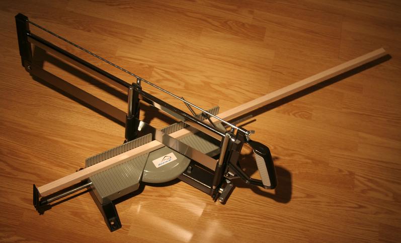

Var och köpte en bunt sandpapper idag (har handtag mm). Samt en "Geringssåg" ... eller om de kallas girsåg?!
Blev en rejäl vettig modell med små tänder på sågen, så nu kan man äntligen såga allt möjligt rakt o fint! =) Även balsa. ;-)

Tyckte den var lite väl stor när jag såg dig på MP med sågen under armen men om den funkar bra på balsa, m.a.o tillräckligt fintandad och vass, så är ju allt frid och fröjd :D
Joo, nog är den ju större än vad som behövs för att bygga en liten rc-modell, men den funkar
för det och jag får rak sågat med rätt vinkel för en gångs skull! =) Dessutom så har jag nu en

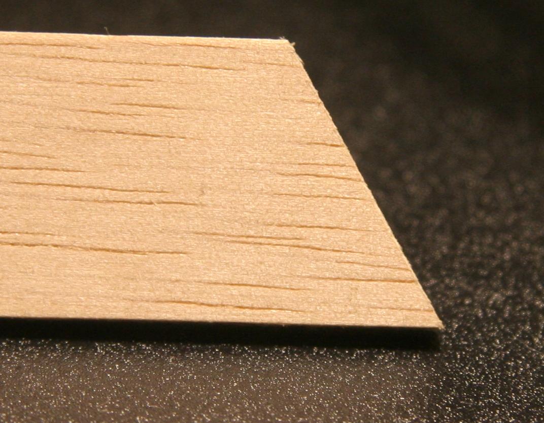

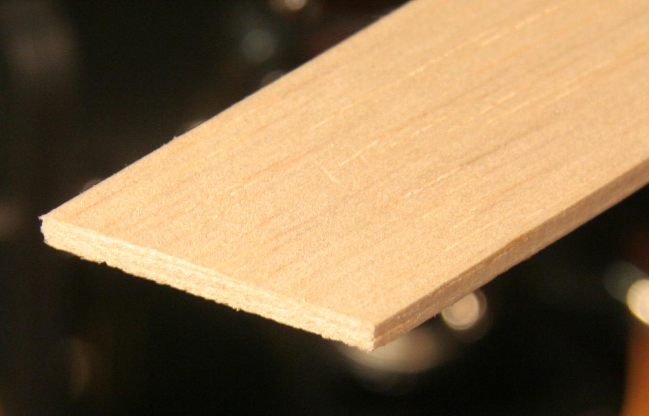

girsåg som duger hela livet (jag bygger inte hus). ;-) Sågade ett 20x3mm balsa-bräde och jag
tycker det blev bra. FÖrut sågade man med en handhållen bågfil eller skalpell och sen sand-
papprade man det rakt (vilket aldrig hände). Dessutom så lossnade det en massa flisor. =)
Samma sågning nedan från olika vinklar.
