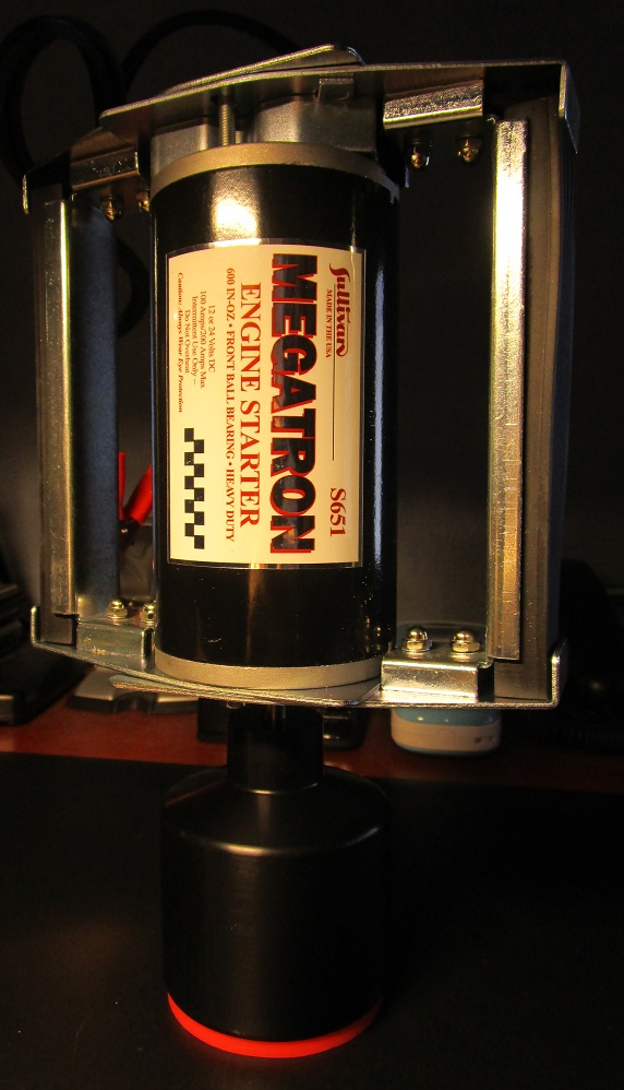

Fick min feting till flygstartare nu!
Så nu kan jag fara och flyga själv... :lol:

De snackar om 12V och 24V batterier, men blyackar orkar väl inte leverera så mycket ström? Vad brukar dom klara? De pratar om motorcykel- och bilbatterier i bruksanvisningen och säger att denna starter drar uppemot 100A vid 12V och 200A vid 24V. Vad klarar vanliga bilbatterier av att leverera för startströmmar? Vissa säger att de inte orkar med, men nog orkar de dra runt en bilmotors större startmotor.
Man rekommenderas att inte använda GEL-batterier eller små förslutna blyackar.
Ett tips är att man ska ha så korta matningskablar som möjligt, där tappar man mycket.
Lite specs utgående från texten i bruks:
3S LiPo 11,1-12,6V varvar ca 2800 rpm och motsvarar 12V (samt kan dra upp emot 100A)
4S LiPo 14,8-16,8V varvar ca 3700 rpm
5S LiPo 18,5-21,0V varvar ca 4700 rpm
6S LiPo 22,2-25,2V varvar ca 5600 rpm och motsvarar 24V (samt kan dra upp emot 200A)
Hur många rpm vill man starta en RC-motor med?
Tex min SV50cc som jag har på min Yak 54 så varvar 1400-9000 rpm (1200-7200 rpm) beroende på var man läser.
Att starta med ca 5600 rpm låter rätt våldsamt.
För att palla 100A krävs tex 5000mAh 20C, 4000mAh 25C, 3300mAh 30C (men då klarar man sig med 3S)
För att palla 200A krävs tex 10000mAh 20C, 8000mAh 25C, 6600mAh 30C eller så kör man ovanstående dubbla ackar parallellkopplade (då kör man 6S om man ska palla 200A).
3S, 4S eller 6s spelar ingen roll, det är bara spänningen, det är ström som behövs.
Kör man för klen ack så lär den svälla eller i alla fall ta skada.
Mr X, vad hade du för ack?
Och vad ska man ha för kontakt? XT90 tänkte jag, men de klarar bara 90A, det räcker ju inte långt om man vill ha ut kapaciteten av det man köpt.
Vad ska man då ha för kontakt? Man vill ju gardera sig och ha något som klarar 200A (kanske dubbla XT90 räcker).
Kablarna ska vara minst 10AWG, vad nu det är för dimensioner, men det måste ju klara 200A antar jag.
Tycker det är intressant hur de tänkt eftersom det kommer med såna där vanliga nypor för att fästa i acken med, kontaktytan på dem är ju inte så stor som kabeldiametern... klarar de 200A?
Motorn får köras MAX 10 sekunder (eller 15). Den är tät och saknar kylning. Sen kylas 30 sekunder (eller 1 minut). Det var olika tider i de två medföljande manualerna. Smart.

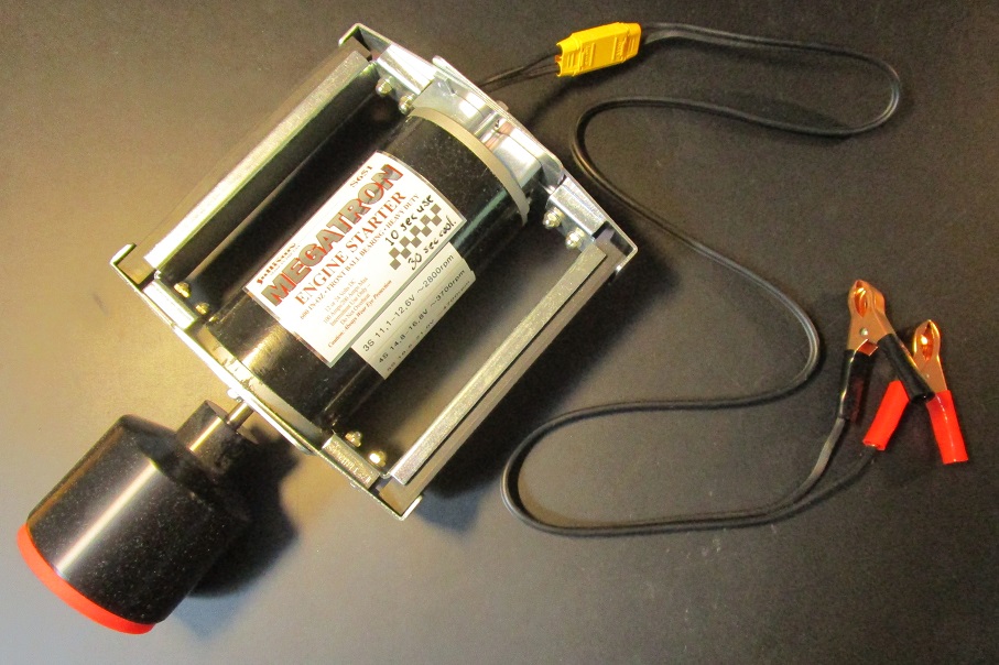

Klistrade på lite info på startern så man vet varvtalen vid de olika spänningarna, samt lite påminnelse att man inte kör flera minuter eftersom man bara ska köra max 10 sek i gången tydligen och kyla 30. Motorn klarar 200A vid 24V, men jag har svårt tro att originalkablarna klarar 200A. Hur som helst så satte jag dit XT90-kontakter (klarar max 90A) så man kan ansluta till blyack (som inte orkar leverera så mycket som 200, men jag ska ju bara starta en 50cc i början. Mina 6S-ackar har XT90. Användbar nu då alltså.
