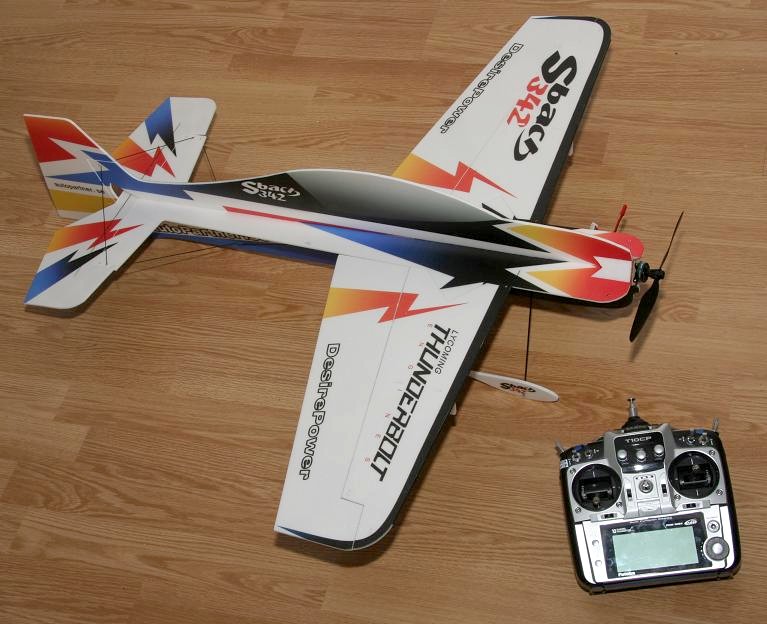

Sbach 342 Depron
Flyg - Sbach 342
Material - 3.7mm depron samt kolfiber
Mått - Vingspann 84 cm, längd 95 cm
Motor - Tiger 2000KV
Fartreglage - 10A
Servon - 3st Hextronik HXT-500
Ack - DesirePower 360mAh 2S 7.4V LiPo
Mottagare - Futaba R6004FF 2.4GHz FASST
Propeller - GWS EP 8x4.3
Lim - UHU Por
Vikt - 164,4 gram (med ack och helt flygklar som jag byggt det)
Byggtråd - viewtopic.php?f=61&t=8650
