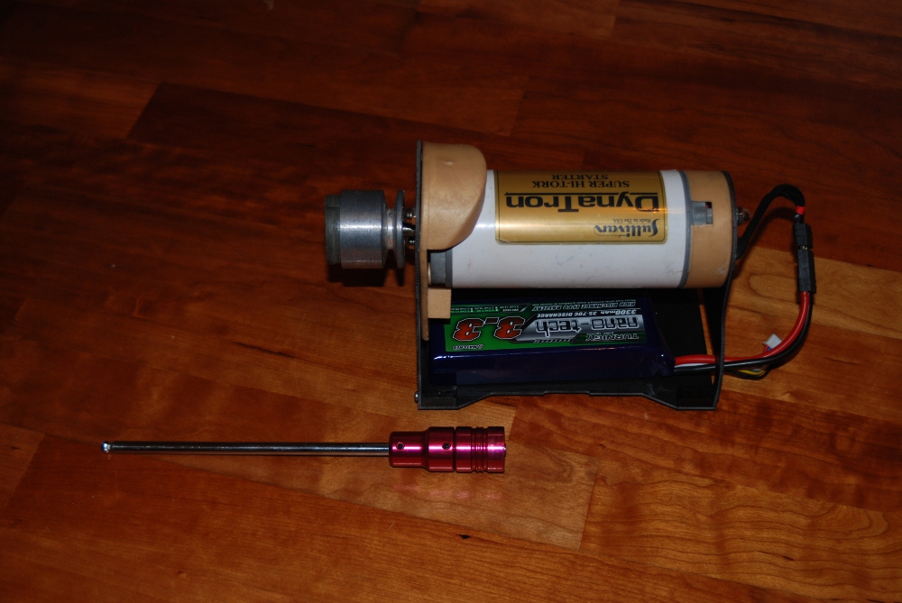

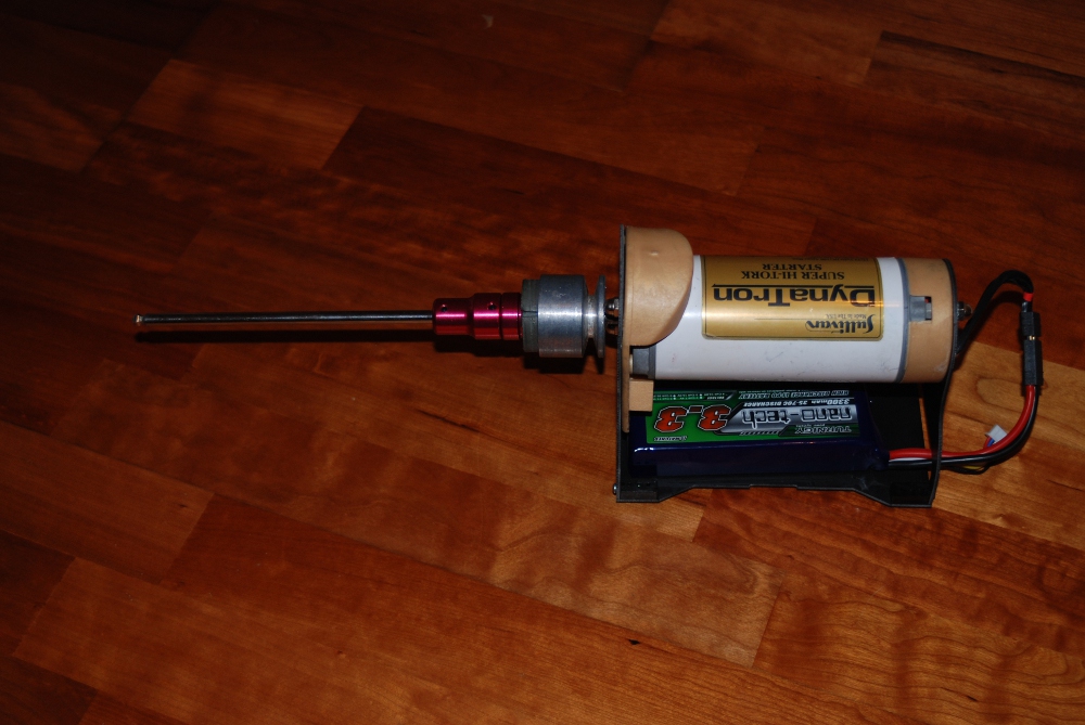

För att starta nitro helikoptrar kan man köpa en starter förlängare med envägslager.
Den trycks in i gummit på starten och kostar från 13 till 90 dollar
6mm Heli Starter extension (One way bearing) $18.59
Press-fits into a standard rubber starter insert.

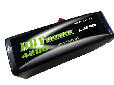

Nu har jag också ett 6S ack till starten för större maskiner.
 Post subject: Re: Starter
PostPosted: Sat 30 May 2015, 08:54
Vad har du för LiPo för 12V start?
3S är ju lite klent eftersom de sjunker ner till 9,6V vid belastning.
Kör du 4S så sjunker de till 12,8V, men de är hela 16,8V nyladdat.
Kör jag med en ack så har jag 4S men om jag behöver mera kraft blir det två 3S (22.2V)
Gärna bild :D
PostPosted: Sat 30 May 2015, 09:01
Gärna bild :D
Bild var det.
