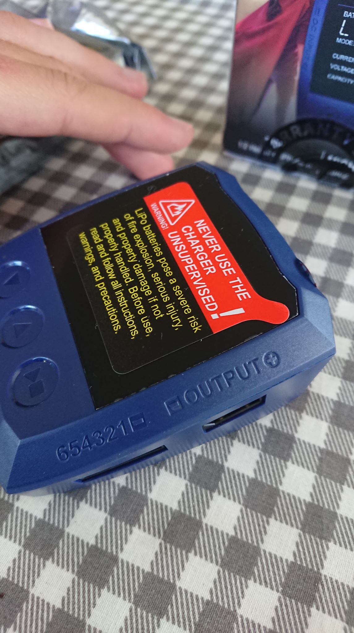

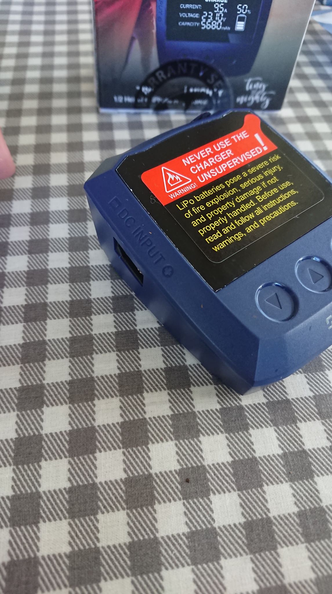

1. Min "Charger" B6 Lite har inge "Power Suply". Jag trode det är en "Charger" att ladda upp batterie'arna men det verkar vara så att man skulle ha beställt en seperat "Power Suply". Det här tror jag är mitt största Problem, vet inte var jag kan köpa sånt här på åland. Ända idee som jag har är att köpa en använd eller att låna en. Om ni har andra förslag tar jag dem gärna emot! Om jag inte får tag i detta funkar ju alla andra saker inte heller.
2. Skulle behöva små kablar, såndärna som man connector kameran med min mamba stack. Kameran komm med kablar men min xm plus inte. Vet inte var jag kan köpa dem på åland, tror inte det finns på åland? Jag var hos flera affärar idag och hittade ingenstans. ( Kan försöka att lägga in några bilder )
3. Har inge bra Löt-kolv. Har en 15W och köpte Idag en 60w Löd-kolv på Sparhallen som var ganska billig. Den går up till 450°C, tror att jag kan få till xt-60's med den i alla fall. Tror det här får jag att funka.
Som sagt, största problemet jag har är det med Power Supply till med B6 lite, kan lägga in några bilder.

1. Det finns laddare utan power supply eftersom vissa redan har powersupply, andra vill ha kraftigare, vissa vill ladda på fältet från bilen eller nån stuga med 24V osv.
De med inbyggda powersupply är oftast inte jättekraftiga, men för ditt behov skulle en sån ha räckt hur bra som helst.
Aldrig hört talas om B6 Lite så jag Googlade, det är en SkyRC (som jag hört talas om).
Den ska ha 7-32V som klarar 220W, vad nu det blir för rekommenderad ström.
Jag har typ en sån här på en av mina laddare, 12V 5A https://www.rcflight.se/visaprodukt.asp ... k-12-v-5-a
Så vilken laddare som helst som ger ut rätt spänning och runt 5A ska ju funka.
Vet inte vad din laddare kräver för input-spänning för att ladda 4S.
Man ser inte kontakten på din bild på laddaren...

1.1 Mitt största problemet är ju missande Powersuply nu, vad tycker du jag ska göra? Får jag tag på sådant här? Behöver den ju bara i 2 veckor sen kan jag köpa något i Tyskland, alltså både köpa och låna skulle ju funka. Skulle vara synd om jag inte kan flyga här på åland på grund av detta.
Tack för din hjälp i alla fall! :)
1.2 Den som du har är en Laddare till en laptop eller såg jag fel?
116718914_2616688398580578_8455348892317338595_n.jpg [ 45.83 KiB | Viewed 10910 times ]
116783744_1672083736291727_5439766102350810588_n.jpg [ 42.39 KiB | Viewed 10910 times ]

Fixat lodningen nu att den är bra. Fick som sagt en billig löd kolv med 60w some funkade.
Ja jag behöver bara kablar. De är väl 2-3mm (0.2/0.3) kablar. Var till massa butiker de har alla bara 0.5 inte mindre.
Tror du jag får till att köpa en passande powersuply här på Åland, kan schicka bild av kontakten den "charger" har.
Ska väl funka med vilket powersupply som helst som har likriktad matning ut, antar jag. Clas Ohlson eller dylika har säkert.
Datorladdare är väl 19V och 3 eller mer Ampere, och det ska väl funka på din laddare?
