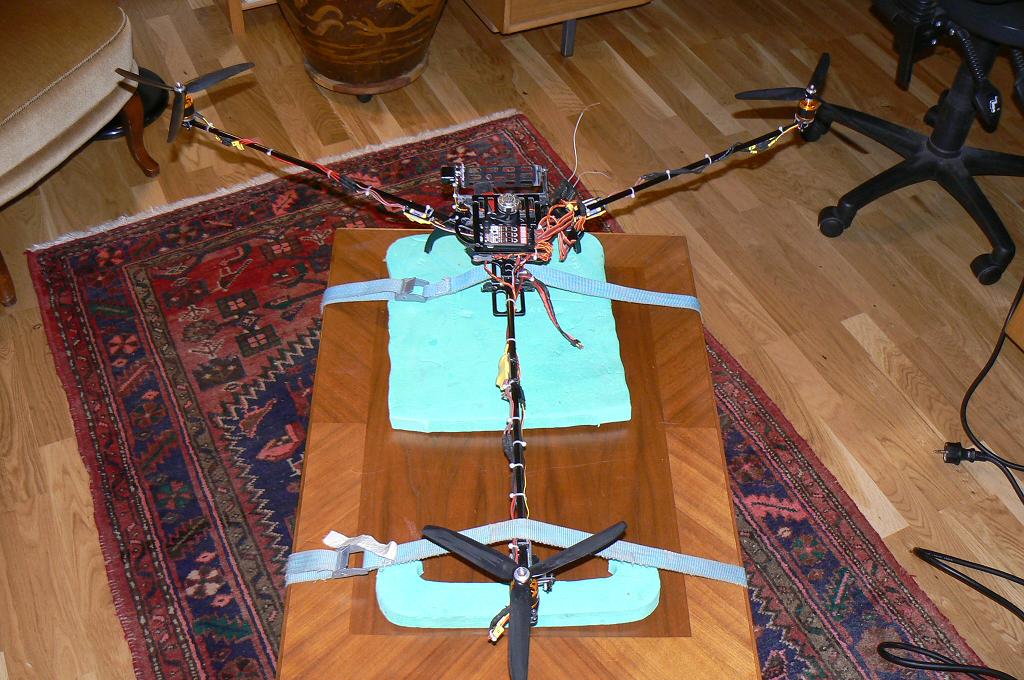

Ramen redo!
Reptile 500-quaden är rensad från det som inte ska vara på den.
Jag behöll motorerna, de hade för korta kablar för att flyttas till Discon.
Så nu är frågan... ska acken monteras:
- under (kan sätta vilken ack jag vill men kommer ligga på acken på marken)
- mellan (endast för max 4S 4000)
- ovanpå (mja, blir ovantung då samt att GPS och olika antenner ska vara där)?
Att placera grejer är hur enkelt som helst, tills man börjar tänka på störningar...

Klarbyggd!
Det blev inget snyggebygge... är efterträdaren till "APM-quaden" och är nu min nya testplattform. Men är annars byggt enligt konstens alla regler... förutom att jag inte lagt ner så mycket energi på att göra rubbet störningsfritt. Skulle ju ha ett LC-filter, men hade inget 3S till övers. Och ferrit-kärnor, mjäh. Bäst bygga ihop allt, se att allt funkar, sen förbättra. Det känns som att denna ram är lite för liten för uppdraget om det blir dags att bygga om. Men det skulle iofs bli otroligt mycket mer utrymme om jag lödde alla kablar och skippade alla kontakter och extra kablage. Målet var att bygga den platt och det blev den, allt är innanför plattorna, förutom acken som spänns fast under quaden.
Slutvikten hamnade på 1756 g inklusive 3S 8000mAh-acken som i sig väger 622 gram, så tomma quaden väger 1134 gram, inklusive en hel del extra kablage. Man vill ha lyftkraften vid 40-60% när man hovrar stillastående, dvs motorerna med rätt propellrar bör dra 1405-2107 gram, helst 1756 gram. Motorerna drar vid 50% och 3S bara 290 gram var vid fullgas med 10x3.3", dvs 1160 gram totalt och det är för lite. Med 11x3.7" (11" är max som får rum) så drar varje motor 330 gram, dvs 1320 gram som också är för lite. Jag har dock tänkte testa 10x4.5" och hoppas på att de drar mer än 11x3.3". Men är det för klent, hm. Då får jag väl använda mindre ackar vilket jag inte vill för det kortar ner flygtiden och gör quaden mindre stabil i vind. Eller skaffa 11x4.5". Motorerna drar inte mycket ström så det ska ordna sig bara jag hittar rätt proppar.
Gimbaln där kameran och LED-rampen är monterad är stabiliserad av APMen. När man flyger framåt så följer den horisonten och så är den styrbar från sändaren så jag kan titta steglöst neråt. LEDarna kan slås av och på från sändare.
Quaden använder GPS för att stå på stället.
Finns även rangefinder för att ha koll på avståndet från marken upp till 10 meter.
Arkbird Antenna Tracking Airborne-modulen är på plats och ansluten till GPS samt video-kamera och -länk vilket gör att antenna trackingen ska fungera.
Det enda som saknas är APM-LED-modulen för att se status på ARM och GPS-fix, om jag har en sån extra.
Och bara jag får tag på en Futaba-kontakt så ska jag få igång Scherrer TSLRS-systemet så jag kan byta ut mottagaren. Nuvarande Futaba R617FS har bara failsafe på throttle-kanalen och jag behöver ha failsafe på samtliga kanaler så att om något händer med RC-länken så går RC-mottagaren över i failsafe och ställer in Flight Mode till RTL. Dessutom ska Scherrer användas för att få mycket bättre signal bakom objekt och säkerställa kontakten över huvudtaget samt även ge längre räckvidd. Vet dock inte hur jag ska göra med Scherrer-antennera, de ska helst sticka upp i V-form, precis som Futaba för att skapa diversity, men Scherrer-antennerna är inte böjbara och betydligt längre så propparna blir i vägen. Antennerna är fästa på mottagaren med små SMA-kontakter, vinklade.
Flygtiden ger dock inte så lång räckvidd, men jag vet ej än vilken cruisehastighet som är bäst, dvs vilken hastighet jag kommer längst på med minst energi. Man måste förstås tänka på vinden också.
Nåh, får se när jag börjar dra igång grejerna. Nu återstår att köra in firmware i APM samt ställa in den för spider-quad och göra alla grundinställningar i den samt sändaren, och även testa videolänken samt Airborne-modulen och allt annat som är monterat. Sen när allt funkar, börjar det närma sig testflygning. När jag vill på dygnet. ;-)
Nedan lite bilder på "under locket" och sen även färdigbyggd, samt min skiss på hur jag kopplade grejerna för att se hur jag gör med jordslingor och matning. Inte lätt komma undan jordslingor dock, utan att veta de enskilda komponenternas jord-funderingar. Men, tvinnar man alla kablar så får man bort mycket.
