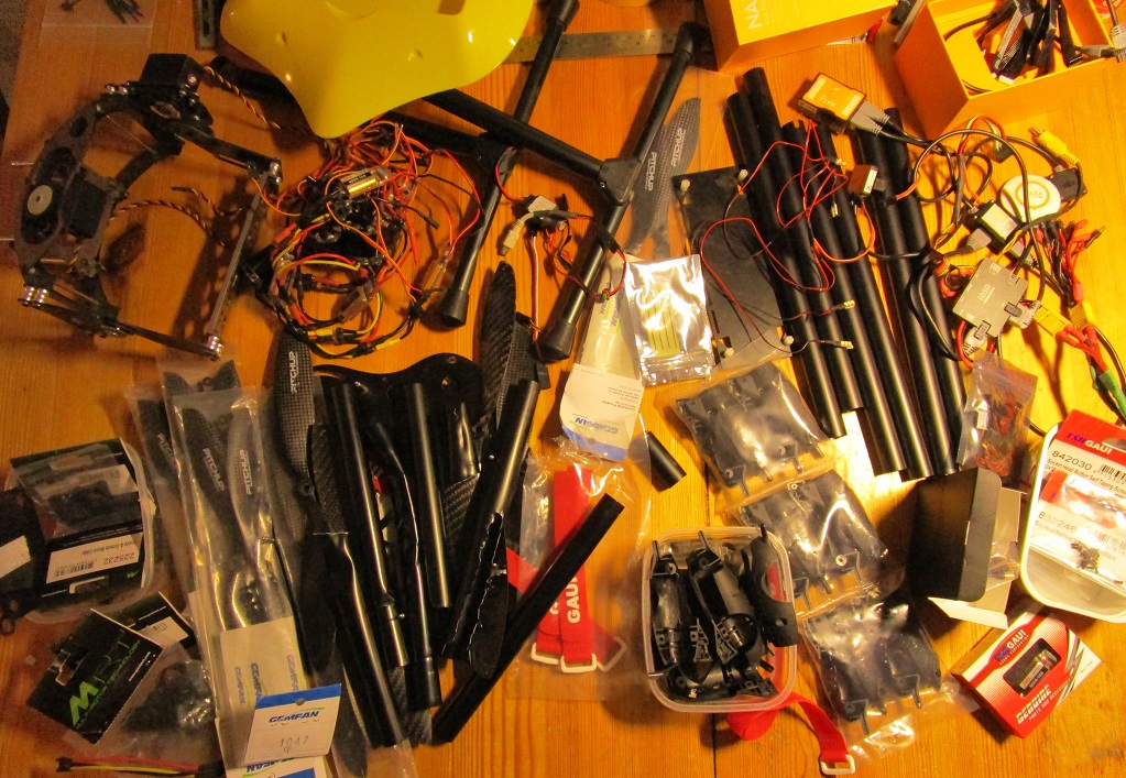

Jag kom över ett lesset vrak från en lokal fotograf och har idag fått hem lite reservdelar.
Blir eventuellt ersättare till min DJI F550. Kommer specs och bilder bara jag plockat fram allt.

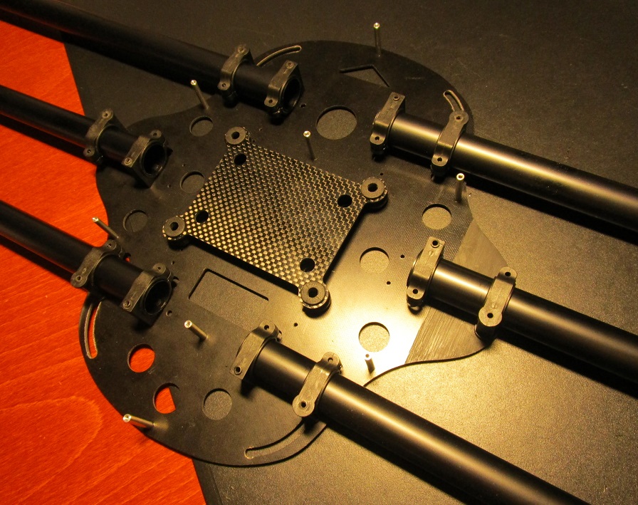

Återmonteringen har börjat!
Jag slaktade den tidigare för att hitta alla delar som var skadade eller slut. Det var inte så många delar slut, men nu har jag nya.
Bottenplattan saknade fästet till ena bommen, glasfiber-reparation där och målat över, syns tydligt vad det är målat (mattsvart).
Började montera ihop bottenplattan och bomfästena samt spacers till topplattan. Den är fällbar, därav bommarnas riktning just nu.
Storleken är drygt 800-size så den är av lite större modell. Dvs 800 mm mellan diagonalt två motstående motorers motoraxlar.

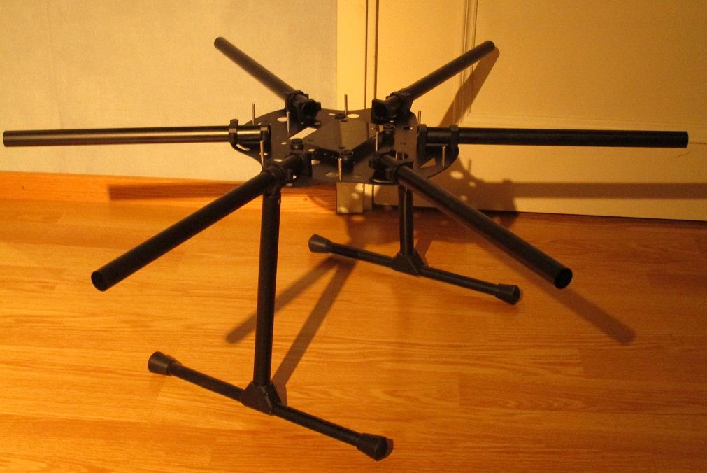

Bottenplatta och armfästen på plats, samt armarna och landstället.
Nästa steg blir att rotationstesta motorerna (3 st CW och 3 st CCW) och löda ihop alla kablar istället för alla kontakter som varit överallt på denna.

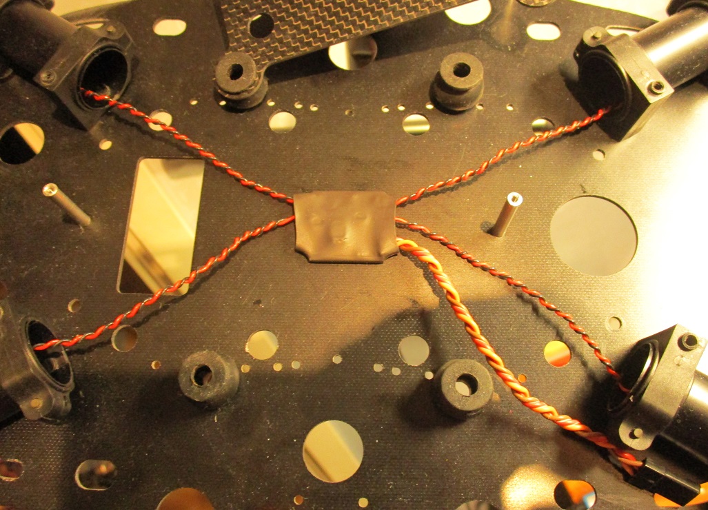

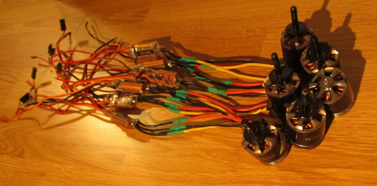

Allt satt fast med bullet-kontakter (heter dom så?) eller XT60-kontakter, löder bort allt sånt.
Det var mellan motorer och ESCs, mellan ESCs och YYY-kabel, matning till Naza osv.
Inget är tvinnat så nu tvinnas det, dock räcker ingen kabel fram då så det blir att löda lite till.
Ska montera LEDs, motorer i motorhållare och sen ska kablage och ESCs skjutas in i bommarna.
Kommer bli en clean look. Nån PDB (Power Distribution Board) fanns inte, bara en YYY-koppling
med ett drös kablar och kontakter. Var hittar man en enkel PDB för en hexacopter? Alltså inte
en liten 30x30mm-platta.
Det var inte lätt att löda Gaui-kablarna, herrejösses, ett av det absolut svåraste jag lött någonsin
och jag har lött i 30 år. Ledningarna vart heta och lödtennet rann av. Fastnade inte. Enda sättet var
att värma länge och kontinuerligt föra till lödtenn för att rena, sen fastnade lödtennet på och i kablarna.
Sen hittade jag lödpasta i mina gömmor och det gjorde susen. MEN, då blev motorkablarna vansinnigt
svårlödda!!! Men, med rejält hetta och mycket lödtenn så gav det med sig. Sanslöst!
Kommer troligtvis använda en äldre 3DRobotics APM 2.6-controller med vanlig uBlox 6-GPS för denna.
Den ska bara hålla position något så när eftersom plattformen ska fota vanliga bilder.

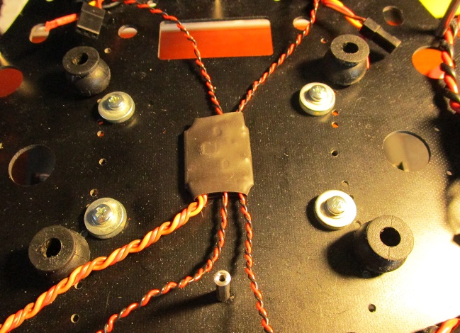

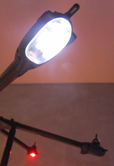

LED-modulens kablar är förlängda, tvinnade och modulen är på plats under kolfiberhållaren till controllern.
Två röda lysande bakåt och två lysande vita framåt (vars blinkhastighet kan styras med en RC-kanal).
Nästa steg blir att montera alla motorer i gondolerna och fast på bommarna.

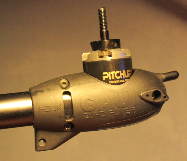

Alla motorer i motorgondoler på plats. Även LEDarna på plats och testade.
Nästa steg är att få på fluffstrumporna på landställena samt testmontera

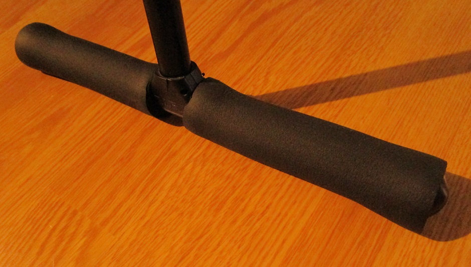

Lade på lite fluff på landstället från VVS Kylcenter,
minns inte vad de heter, är väl nån sorts rörisolering iaf.

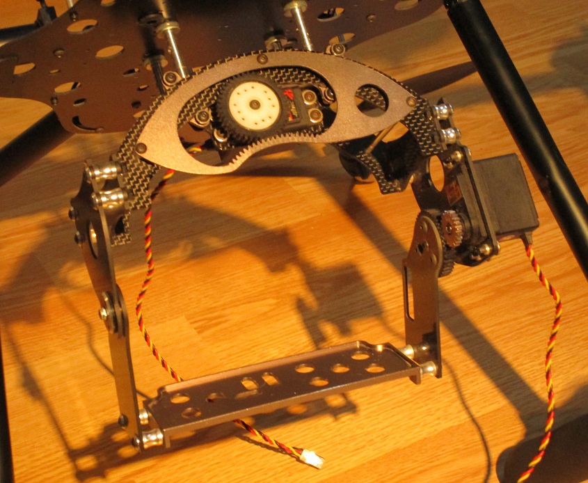

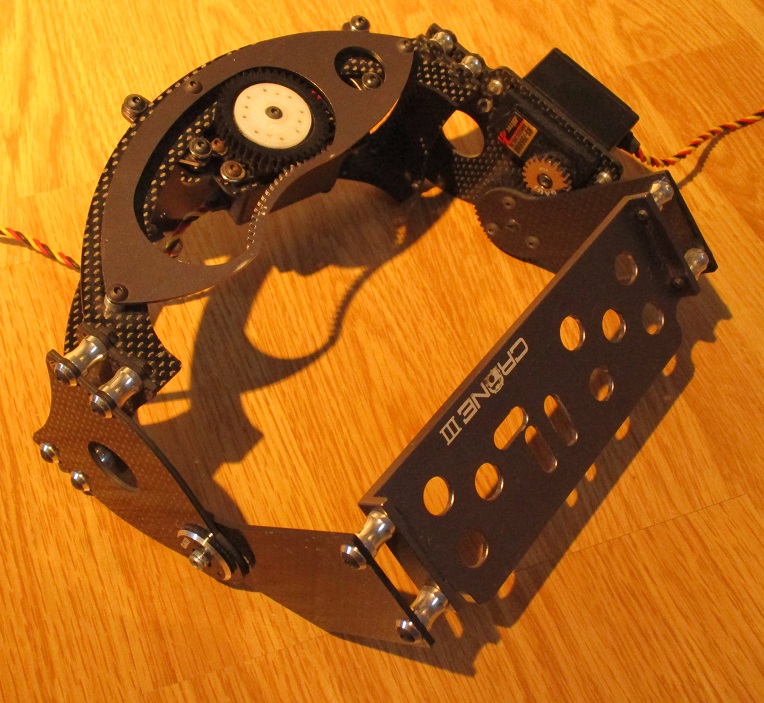

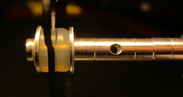

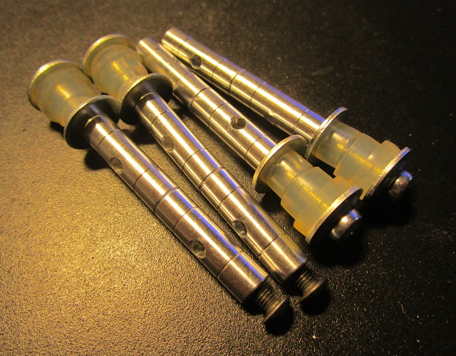

Hexacoptern hade en Gaui Crane III-servostyrd gimbal för halvkilos-kameror (klarar nog mer)
vars fästen var av och borta så jag blev tvungen att hitta på nåt nytt. Tre varv med två
dimensioner av silikonslang löste det problemet samt lite alu-spacers mm. En bild nedan visar
hur detta arrangemang är testmonterad i lilla plattan.
Gimbaln skulle egentligen placeras i den lilla kolfiberplattan ovanpå stora bottenplattan,
men jag valde att montera den i bottenplattan istället. Dels för att få bort vibrationer från
servona, dels för att få bort krängningen av vinden som pressar mot gimbaln och bänder
lilla plattan, samt dels för att hålla bort metall från controllern och dels föra att det börjar
bli trångt om jag ska ha APM/Pixhawk som controller istället för en liten Naza-M V2 på lilla
plattan. På det sättet så får controllern minst vibrationer/störningar. Dessutom har jag nu
monterat säkrare gummidämpare (a La Vulcan) än originalet som hade små gummidämpare
som vid slitage kunde falla ur och då ramlar gimbaln ner. Svårt kunna inspektera dem också
om jag minns rätt, dessutom saknar jag två.
Har även gått över gimbaln och fixat det som behövde fixas så nu är den tipp topp.
Monterat den på plats också och testat med servo-testare.

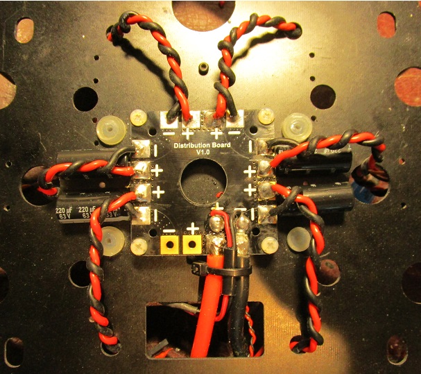

PDB done!
Monterade PDB och lött dit matningskablar + 4 st 220uF 63V elektrolyt-
kondensatorer + 6x ESC-matningskablar (detta är under undre plattan).
Blev tvungen montera bort gimbaln inför detta, men den är tillbaks.
Alutejpade över LED-drivkretsen och lite strömkablar för att skärma av
lite, under controller-vaggan (detta är ovanpå under plattan). I övrigt
är nästa steg att flyga med min APM-quad och sno APM-paketet från den.

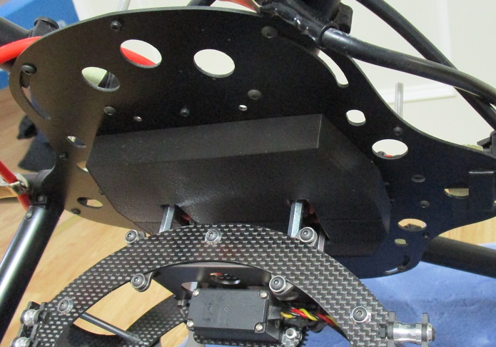

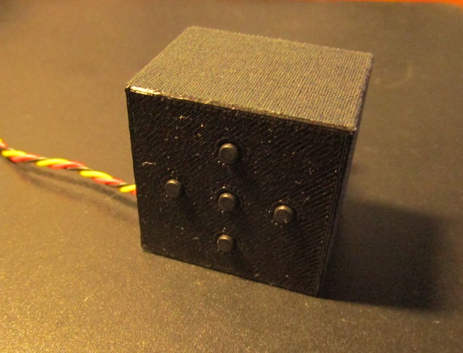

PDB-cover
3D-printade ett egendesignat PDB-cover, blev snyggt och cleant på undersidan nu. =)
Jag hade ju glömt de fyra stagen för gimbaln, så de fick jag såga ut och fila i efterhand.
Där under är allt matningskablage och PDB (dit ack går samt alla ESCs och UBEC mm).
Hade tänkt göra en slimmad variant, men det hade blivit mer krångligt att designa och
printa. Tagit mer tid bara. Den är fastskruvad med 8 skruvar från ovansidan.
Nästa steg... leta upp batteriplattan, fattar inte vart den tagit vägen!!!

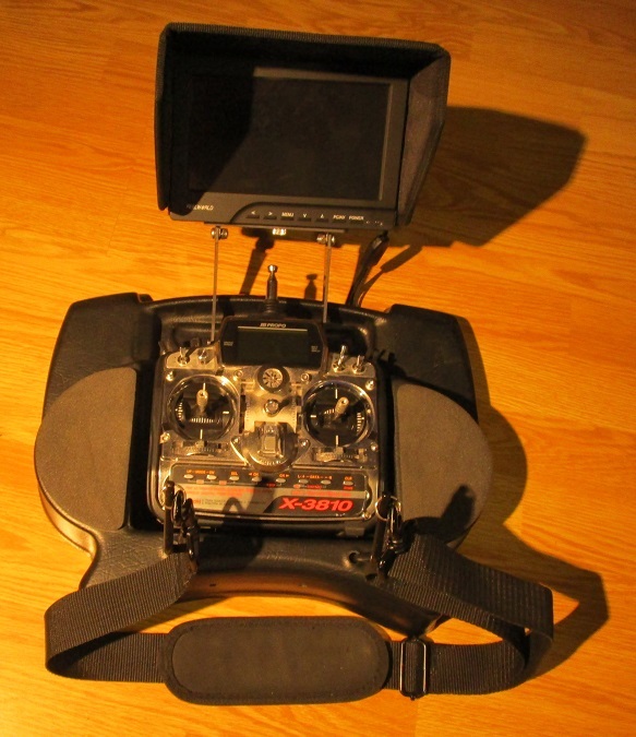

Denna multicopter ska ju användas endast för att fota med digitalkamera och för att fota behöver man FPV,
men man behöver inte goggles då man oftast fotar på kort avstånd så en bildskärm räcker bra till så att man
ser multicoptern och bilden samtidigt. Dvs flyger upp, GPS Lock, roterar och tiltar samt "klick", landar.
Lade på bildskärmshållare + bildskärm + solskydd och fixat kablaget så att nu är sändaren "flygklar" med
nya acken allt fast i pulten med en två skruvar och två sprintar. Vet inte hur de tänkt att det ska vara monterat
annars, kändes som att sändaren skulle vara fast på en punkt bara och vändbar, men då hade allt flippat pga
bildskärmen, så dit for 2h donande. Dock bara med 35MHz-modulen än så länge eftersom jag inte har varken
2.4Ghz eller LRS till den... än.
Egentligen är detta upplägg perfekt om man ska fota med en multicopter, så det blir väl att använda den till
det sen när Prototype 6 är klar. Eller så skippar jag bildskärmen (passar även Futaban jag har) och kör endast
LRS på den, eller så kör jag 35MHz med den (PCM i så fall som är mycket stabilare än de enklare 35MHz-
protokollen jag inte ens minns vad heter mer) för de enklare modellerna. Sändaren är bekväm och rejäl.
Eller säljer bort... Nu är den värd 40 € mer pga nya acken. :-D Finns 2.4GHz-modul i svenska webshops.
Det är en 8-kanals sändare.

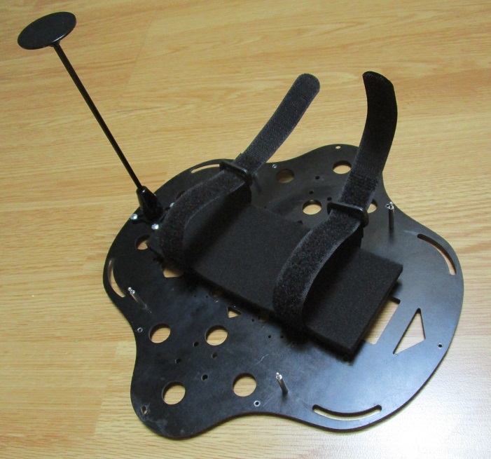

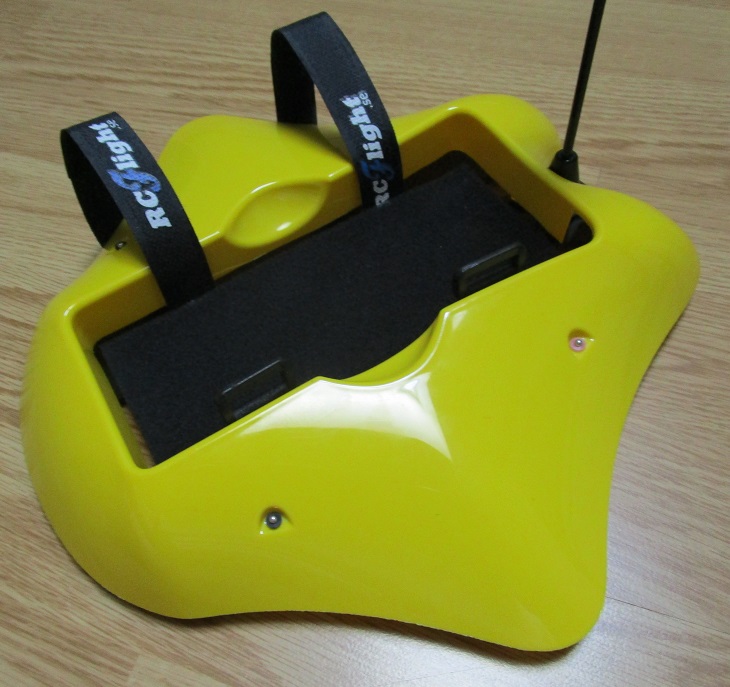

Batteri på plats!
Monterade fast DJI GPS-masten på övre plattan. Monterade också fast batteriplattan
med nylonskruvar samt satte på lite mjukt "fluff" och så förstås batteri-straps.
Skar ut hål för GPS-masten och batteriet ur det gula locket/kåpan (canopyn) som sen
inte ska tas bort, är bara batteriet man tar ur.

Har länge funderat på vart de feta ack-kablarna ska eftersom kåpan är i vägen. Men idag
kom jag på ett sätt, tog hål så att ack-kablarna kommer ut på baksidan, det är ändå där
man ansluter acken. =) Inte kommit på var jag ska placera LiPo-varnaren än (den som
ska vara på balanseringskabeln). Batteri-strapsen ska kortas av lite.
Blir rätt snygg multicopter för att ändå ha några år på nacken.
Inte bestämt mig än för vilken kontroller jag ska ha, men troligtvis en 3DRobotics APM 2.6
med PM, GPS/Compass och Telemetri för att kunna köra från mobiltelefonen. Behöver förstås
RC-sändare för att flyga. Sen ska det ju på något FPV-grejs också för att se vad man ska fota
då denna bara ska bära en digitalkamera för fotografering. Man filmar inte från servo-styrda
gimbals idag 2018.

"FPV"-kameran klar!
3D-printade ett skal till Sony 960H CCD Effio-V 800TVL WDR 2.8mm-kameran.
Denna har en knappsats som man kan koppla bort efter man ställt in kameran, men detta var en större utmaning. =)
Vad är ner? Det lilla spåret under linsen som inte syns på bilderna... :lol:
För den som undrade om skalet... materialkostnad 1 € kanske. 15 minuter design och 10 min aktivt arbete med printern
som sen skrev själv i 45 minuter. Sen tog det 30 min att dona in kameran i skalet eftersom jag inte gjorde fästen och
sånt på insidan, kunde ju ha gjort det om man skulle ha tänkt så långt. Blev att limma in små plastbitar för att fixera
delarna. Lock-delarna är fästa med filttejp, räcker bra. Ser ut som en kamera från 1880.

Har en extern LED-modul som man ansluter till A6 och A7 på controllern och med nyare firmwares (för APM) så är allt redan färdigt inställt så det funka med en gång. På äldre versioner måste man manuellt ställa in vilken port som ska användas till vad. Den lyser starkt bakåt med blå LED när man har GPS Fix, detta för att jag inte vill ha en laptop eller använda Tower-appen varje gång jag ska flyga. Slänger i acken bara och väntar på LEDen. Och så finns det en röd LED också som lyser rött när den är ARMad. Bägge blinkar före.
Har även anslutit servogimbaln och den funkar finfint i roll-led, men i tilt-led så går den väldigt kort, fattar inte varför, får klura vidare på det. De har identiska inställningar som default. Och så har jag en ratt på sändaren jag tänkt tilta gimbaln med uppåt-neråt. Men när jag rör den knappen så får tilten fel och börjar kasta kamerahyllan framåt-bakåt så fort den kan. Wth!? Måste se över vad det kan bero på, sånt där som tar tid. Är Hitec HS-7966HB Coreless Digital-servon på gimbaln.
Styr navigationslamporna via sändaren. Men i går slutade de funka. Uhm... nå, får kolla på det också då.

Har man lite mer kräm i acken så orkar LEDarna lysa... :roll: LED-modulen har rätt hög tröskel för lobat. Servona funka rätt OK.
