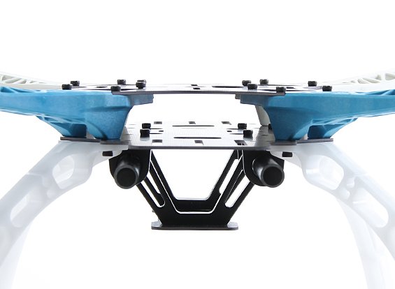

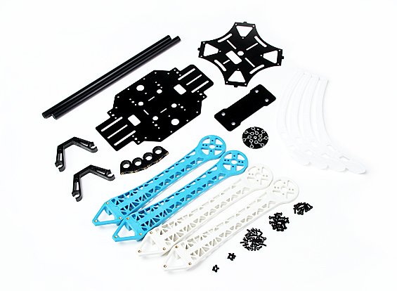

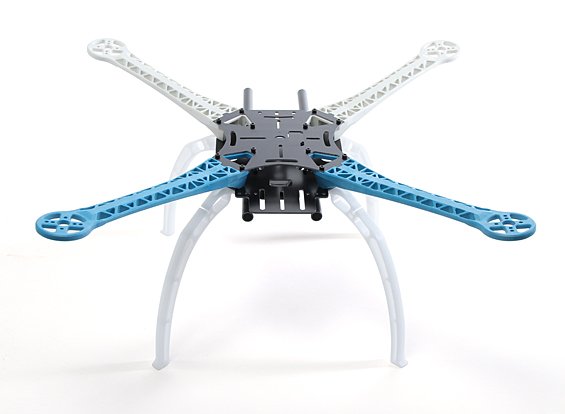

Blev en glasfiberram och 500-size för 15€ med två extra armar + moms
S500 Glass Fiber Quadcopter Frame with PDB 480mm
Motor centers: 480mm
Height: 170mm
Weight: 425g (frame only)
Motor Mount Bolt Holes: 16~19~25mm
 Post subject: Re: Min multikopter
PostPosted: Mon 11 Aug 2014, 12:02
Billig men rätt tung för storleken. En DJI F450-ram väger 156 gram, men den där (480) är "lite" större och har landställ och lite mer grejer, inte så mycket tyngre än en 500. DJI F550-ram väger runt 450 gram. Nu börjar det knepiga... ;-) Att veta vad du ska ha för grejer så du ens vet vad du ska ha för grejer för att veta vad du ska köpa för grejer utgående från vikt och användning. =)

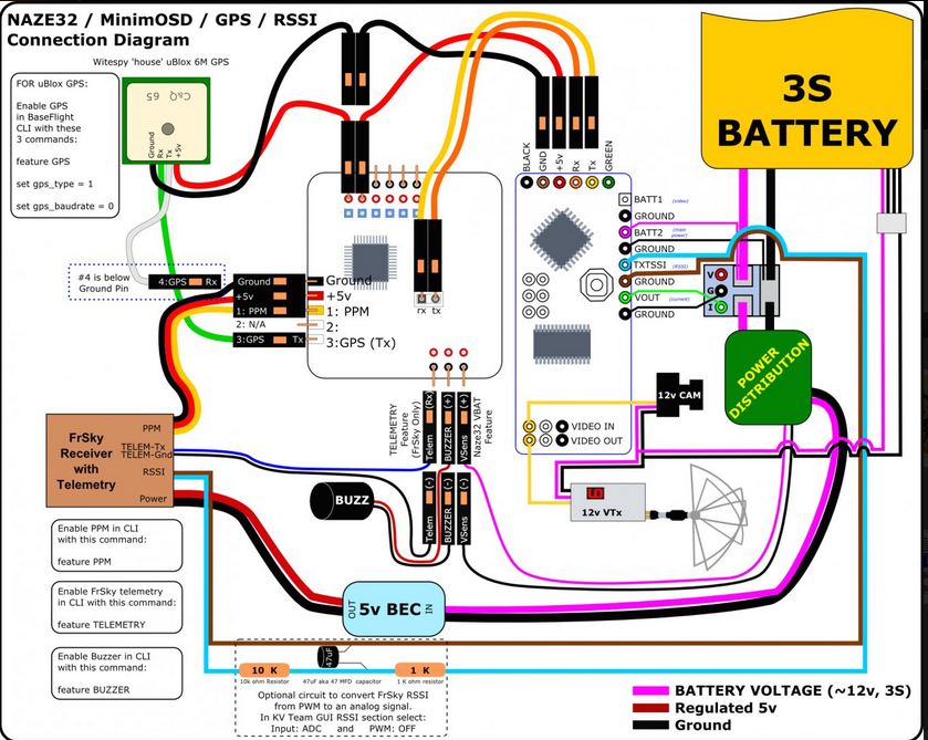

Blev en AfroFlight Naze32
User's Manual for rev5: http://www.abusemark.com/downloads/naze32_rev3.pdf
Afroflight Naze32 Setup Guide For Dummies: http://www.rcgroups.com/forums/showthread.php?t=1653753
Configuration software - Chrome Baseflight Configurator (preferred) https://chrome.google.com/webstore/deta ... figk?hl=en

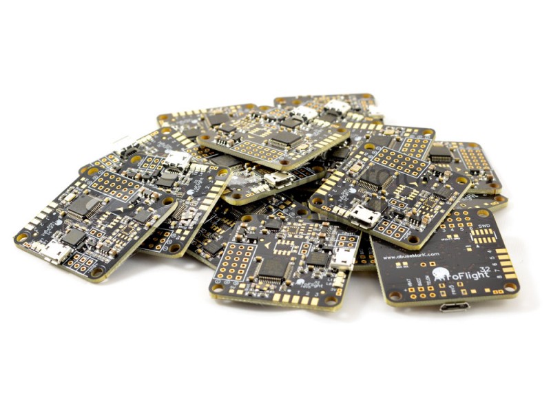

PostPosted: Thu 14 Aug 2014, 12:16
Ska pröva den och priset är överkomligt.
AfroFlight Naze32 Acro AbuseMark FunFly Controller
Features:
• Flexible motor outputs, support various airframe types: Quad/Hexa/Tri/Bi/Y4/Y6/Octo/Camera Gimbal. (Default is Quad-X)
• Up to 8 ch RC input - supports standard receivers (PWM), PPM Sum receiver (FrSky, etc), or Spektrum satellite receivers.
• Built in FrSky telemetry inverter (shared w/main port)
• Battery voltage monitoring
• Modern 32-bit processor running at 3.3V/72MHz (STM32F103CB).
• 16Mbit onboard SPI flash
• Onboard MicroUSB for setup and configuration
• LEDs so bright, they could blind you
• MultiWii-based configuration software for easy setup
• rev5 hardware
Specs:
36x36 mm (30.5mm Mounting)
5.3 grams (no headers, 7.3 grams with) 2000 degrees/second 3-axis MEMS gyro + accelerometer (MPU6050)
Included:
Naze32 rev5
2x5 pin header
12x2 pin header - straight header option (break it into 4 2x3 for motors/telemetry pins) OR
3x6 right angle header and 2x3 right angle header - right angle option
1x RC breakout cable
HK http://www.hobbyking.com/hobbyking/stor ... oller.html
