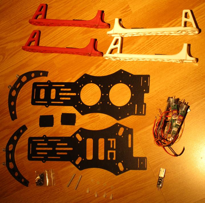

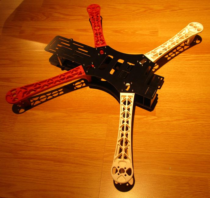

Delarna (använder nog inte landställena, den ska vara platt)
Byggde ihop ovandelen klart (dvs gånglåsta skruvar), underdelen är inte fast

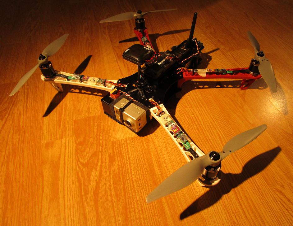

Klarbyggd!
Men ej flygklar än...
Tog lite aktiva timmar så var den klar.
Specifikationer:
Ram - Reptile 500 Spider
Motorer - Tiger Motors MT2216-12 V2 800KV 3-4S
ESCs - AfroSlim 20A OPTO 2-4S
Propellrar - APC MultiRotor Propeller 9x4.5" (CW och CCW)
PDB - 3DR Quad
Controller - 3DR APM 2.6 på dämpad APM-hållare
GPS - 3DR uBlox Lea6H GPS/Compass på mast
Telemetri - HKPilot 433MHz
LED-modul - Japp, för att visa status som Armed och GPS Lock
RC-mottagare - Futaba R617FS 2.4GHz FASST
Buzzer - Japp!
LiPo - GensAce 4S 2200mAh 30C
Kamera - GoPro Hero HD Naked just nu, bytbar, ska fota
Ska bara kör in firmware och ställa in allt i sändare och APM, sen flygklar.
