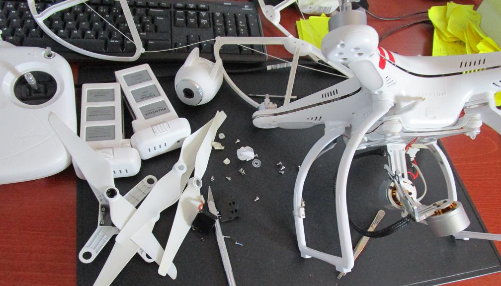

Lite nerplockad för att få fram kablage för gimbal och kamera.
Lättmekat och det mesta är bolt on, förutom att kameran saknade stödbenen, eller om det är gimbaln.
Får fixa eget. Hade glömt ladda Extendern så det får bli test senare.
Det va ju det där med tilt också, dvs en spak på sändaren, som jag inte har + fixa en kabeln i gimbaln för tilt
Sen är den så gott som komplett och klar och faktiskt användbar!
Utan gimbal är den iofs komplett och klar, köp köp! Gimbaln är tillval.

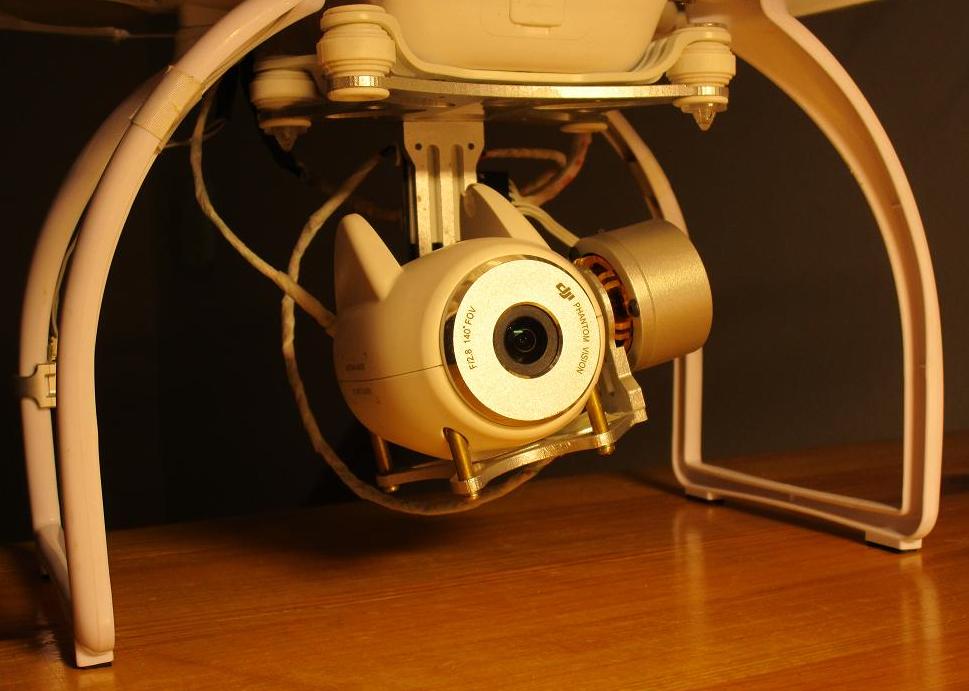

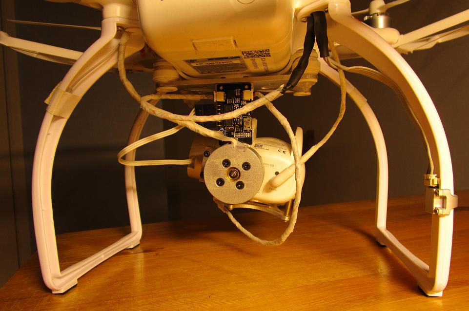

Håller på som bäst.
Det är många som skaffat denna gimbal klagar på att kabeln mellan quad och kamera inte räcker till om kameran är i gimbaln.
Lösning: Är ju bara att öppna locket, koppla ur kabeln ur moderkortet och dra den genom ett annat ben. Done!
Håller på med kabeln för att kunna styra tilt-funktionen på kameran via appen. Gör den klar i helgen.
Sen måste jag fixa fäste åt kameran, det kom ej med...
 Post subject: Re: MickeM's DJI Phantom 2 Vision
PostPosted: Tue 05 Apr 2016, 19:42
Nu funkar allt som det ska. Har även fått ordning på kabeln för att kunna styra gimbal-tilt med appen. =) Kalas!
Det som återstår är att få till kablarna så de inte är i vägen för gimbaln.
Inte direkt smart konstruktion på kabeldragningar, när de hänger bra så funkar det.
Kommer det en vindpust eller att gimbaln vrider sig lite mer åt nåt håll så kan nån kabel fastna, ungefär.
Sen skruva ihop och sen flyga. :twisted:

Vad de olika kablarna är? Man ser 7 kablar på nedre bilden (förutom RC-antennerna som går inne i två ben, man ser en):
- Styrning av tilt
- Sammankoppling mellan gimbalns styrkort och sensor
- Ström till kamera
- Motorkabel tilt
- Motorkabel roll
- Matning styrkort
- Grå kompasskabel i ena benet

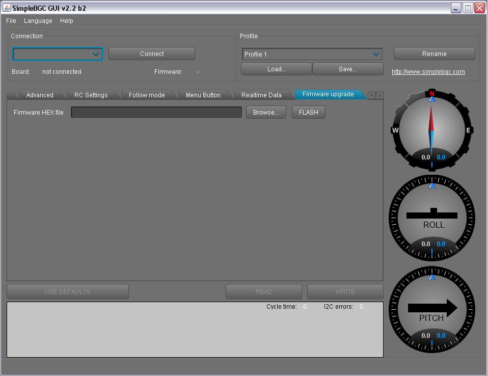

Har inte visat programmet för Nazan, dvs DJI Assistant, men den är överallt på nätet.
Här är en massa skärmdumpar hur den ser ut:
https://www.google.com/search?q=dji+ass ... kQ_AUIBygC
Enda som återstår är alltså att ställa in gimbaln.
Kalibrera gyro och accelerometrar.
Ställa upp motorstyrkan samt ändlägen mm.

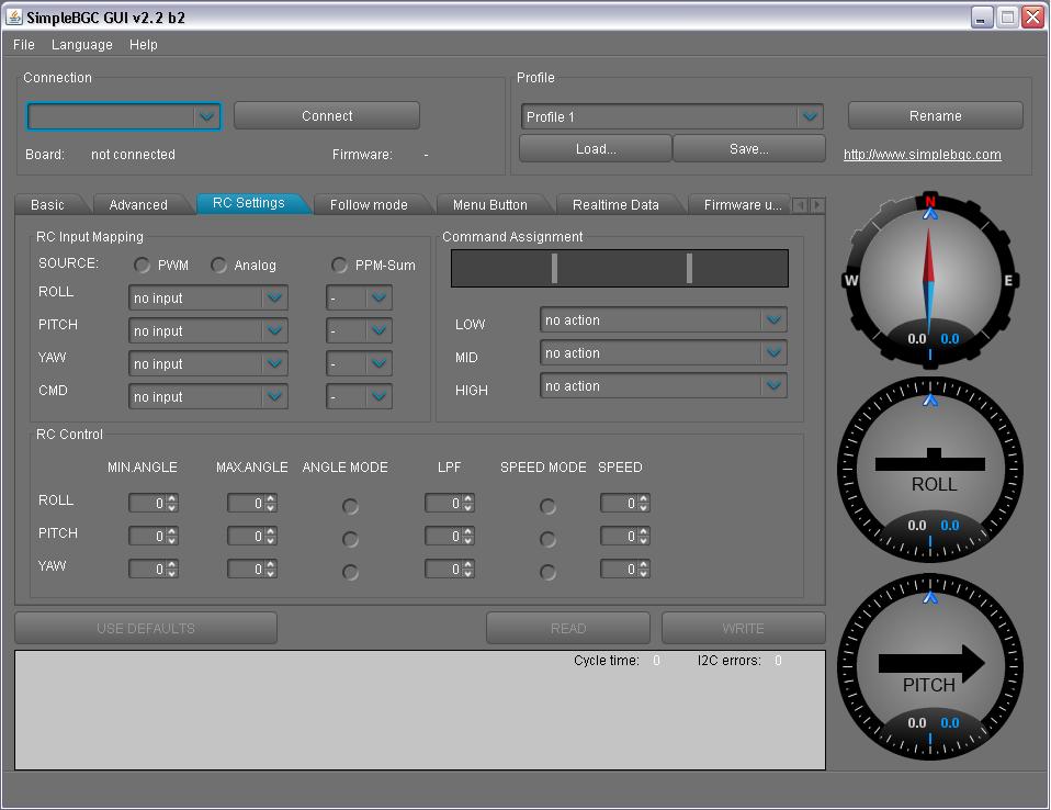

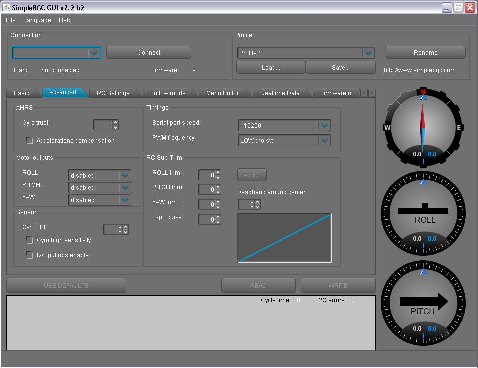

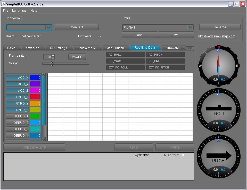

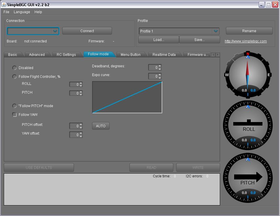

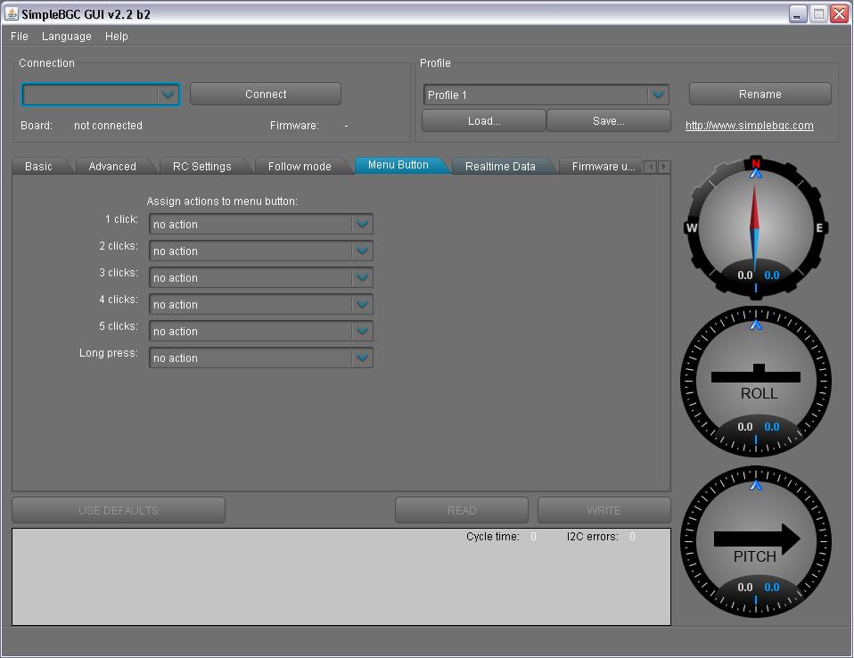

Med USB kan man ansluta till gimbal-huvudkortet.
Connect'a med en programvara SimpleBGC och ställa in.
Nåja, hann så långt att det var dags ladda en ack.
Så här ser de olika flikarna ut i programmet för gimbaln.

Så där, då va gimbaln klart inställd, grundligt.
Skriver här för att komma ihåg hur man skulle göra, i grova drag:
- Ställ en bok eller nåt under gimbaln så den blir exakt plan med horisonten
- Anslut USB-kabel mellan gimbalns styrkort och dator
- Starta SimpleBGC GUI
- Connect
- Kalibrera Accelerometer och Gyro & WRITE! Kan justeras vid behov
- Öka kraften från 50 till 100 och WRITE! Kan ökas vid behov
