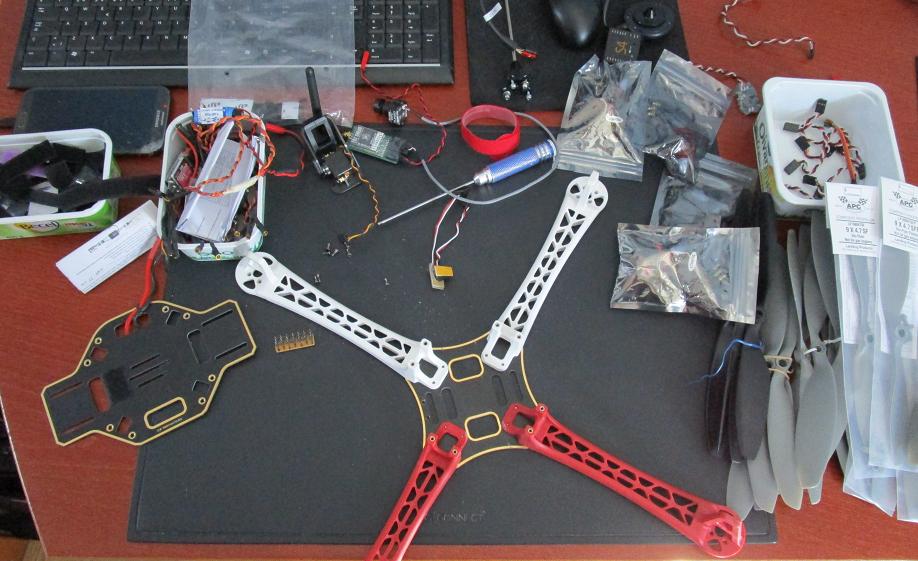

GREJER
Ram - DJI FlameWheel F450
Styrkort - ZeroTech YS-S4 v2 (F) AutoPilot (tillverkare ZeroUAV http://www.zerouav.com/en )
GPS och Kompass - ZeroTech YS-GPS/Compass
PowerModule - ZeroTech PM 3-6S In och 5.7V Ut
LED-Modul - ZeroTech LED
Motorer - 4st DJI 2212 920KV 3-4S
ESCs - 4st PowerHD 20A Flyg-ESCs (borde vara 400HZ multicopter-ESCs)
Propellrar - 2st CW och 2st CCW. Först DJI 10x4.5 men kan bli APC 10x3.8, eller APC 9x4.7
UBEC - CastleCreations 10A BEC
Gimbal - 1-axlig Tilt-servogimbal
Gimbal-servo - Hitec HS-65MG
Kamera - FatShark 600TVL 15 grams
Videosändare - FatShark 5.8GHz 250mW
Mottagare - Futaba R6008HS 8-kanals med Failsafe på alla
Ack (Quad) - LiPo GensAce 3S 2200mAh 25-30C
Ack (FPV) - LiPo 3S 500mAh
GroundStation - 7" Monitor (eller FatShark 922 Base) + 5.8GHz mottagare + DVR

FLYGKLAR!
Några timmar senare så är allt ihoplött, ihopmonterat, uppgraderat firmware,
inställt med dator och flygklart. =) Återstår bara kompasskalibrering på fältet
och påbörja mina tester, dvs 5 ackar som det ser ut nu. Sen har jag en cool
Search-quad med GPS Lock. Finns väl inte så mycket mer att säga än att kika
på bilderna nedan.

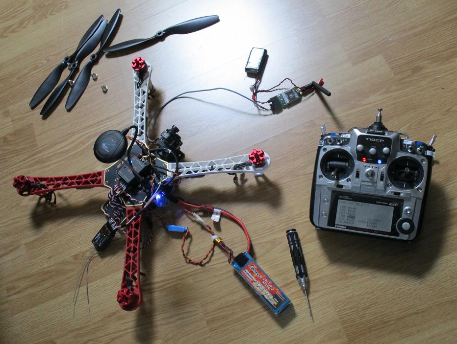

 Post subject: Re: Zero SAR-Quad
PostPosted: Sat 24 Oct 2015, 14:46
Slutfluget med denna!
När jag i september i år 2015 körde in senaste firmware 140068 som kom 14 maj 2014 och kalibrerade
samt flög idag så funkade allt hur bra som helst. Flög 4 ackar, allt funkade som det skulle. Jäkligt stabil
på hålla GPS-position och riktigt vild i Manual Mode (stabiliserande) samt i Auto Mode (GPS mode) så
var den rock solid och höll sin hastighet och maxvinklar i alla riktningar osv. RTL fungerade klockrent.
Jag busade så pass mycket med sista acken så acken flög ur och quaden ramlade ner i marken, haha! ;-)
En arm av bara, inte så hög höjd.
Av de återstående punkterna från tidigare:
- Testflyga förstås (Done! Och bra gick det)
- Få bort surrandet från servot (Jag tog bort servot, skulle ju plocka ner multirotorn anyway)
- Kameran överexponerar när man tiltar ner, börja med nertiltad kamera kanske?! (se ovan)
- Kolla gula LEDen vid för aktiv flygning (jo jag vet att man inte ska flyga så hårt, står i manualen)
(Lyste nog gult som det tydligen ska, men allt funkade som det skulle)
Nu ska den plockas isär. Plattorna -> MarcusG, ZeroTech till salu (sedan tidigare), Motorerna till DJI
F550, kameran och videosändare till 250-quad, UBEC till DJI F550, osv...
